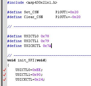

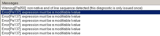

Hallo Experten,
ich benutzen eine MSP430F2131 und möchte einen Register einen Wert zu
weisen, doch der Compiler gibt ein Error raus.
"Error[Pe137]: expression must be a modifiable lvalue"
Was mache ich Falsch ?
Als Anhang ist mein C code.
Danke im Vorraus
Patrick
Gast #403412
Zum besseren Verständnis.
Ich hab oben meine Register definiert.
#define USICTL0 0x78
unten möchte ich den definierten Register einen Wert zuweisen z.B.
USICTL0=0xEE;
Doch da bleibt der Compiler hängen und gibt mir die Fehlermeldung raus
die als Anhang dabei ist.
Danke im Vorraus
Patrick
Gast #403413
Das was du geschrieben hast:
USICTL0=0xEE;
Führt dazu:
0x78 = 0xEE;
USICTL0 soll wohl ein Register sein?
Da wirst du dir entweder eine fertige Inklude-Datei suchen müssen, die
dieses Register unterstützt, oder die Registerprogrammierung von Hand
realisieren (hab keine Ahnung vom MSP...).
Gast #403414
Wie Rahul schon erwähnt hat...
Damit definierst du eine Konstante namens "USICTL0" und belegst sie
mit dem Wert 0x78.
>> USICTL0=0xEE;
Mit dieser Zeile würdest du der Konstanten "USICTL0" (welche ja
schon definiert wurde) den Wert 0xEE zuweisen. Dies geht natürlich
nicht (eine Konstante wird ja nicht umsonst als solche bezeichnet).
Gruß,
Magnetus

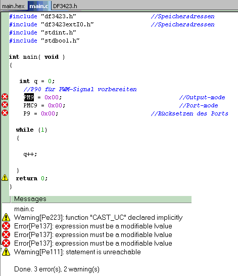

Hallo Leute,
ich bin nun auch auf das Problem gestoßen, das in diesem Beitrag
diskutiert wird. Ich programmiere den NEC V850E/Dx3, compilieren, linken
und programmieren funktioniert mit der Software FPL von NEC ganz gut,
nun wollte ich mit der IAR workbench software v3.40A eine Software
benutzen, mit der nebenbei auch debuggt werden kann.
Ich ordne nur nicht einem Wert einen anderen Wert zu wie oben der Fehler
war, sondern in meiner Haederdatei df3423 wird z.B. der Registername PM9
folgendermaßen einem bestimmten Speicherplatz zugewiesen:
Auszug aus Headerdatei df3423,h:
#define  PM9              CAST_UC(0xfffff432)
Ich möchte z.B. dieses Register mit einem Wert beschreiben. Beim FPL hat
dies so noch funktioniert. Was CAST_UC zu bedeuten hat weiß ich leider
nicht, ich habe die Headerdatei nicht selbst geschrieben.
Vielen Dank für eure Hilfe, macht weiter so!
Daniel
Gast #678133
ich habe den Fehler gefunden, statt den angegeben Headerdateien
df3423exti0.h und df3423.h muss die Headerdatei io70f3423.h eingefügt
werden, die sich im IAR-Ordner befindet. Dann funktioniert es auch.
