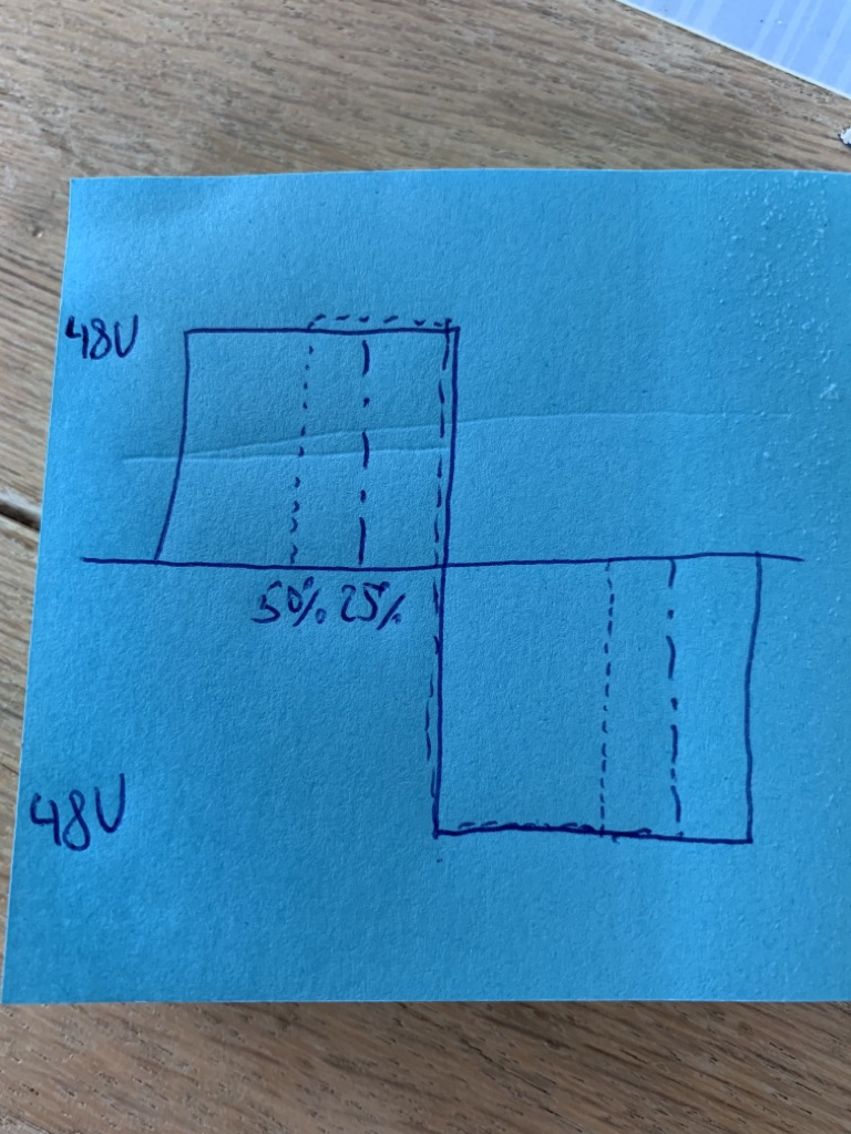

ich möchte mehrere kleine ca. A4 große PDLC Folien, über einen PIC
dimmen und schalten.
Diese Flüssigkristall-Folie läuft mit 48V/AC ( 50-60 Hz ) und stellt
eine kapazitive Last dar.
Ideal ist wohl ein 50Hz Rechteck mit Phasenabschnitt-Steuerung.
Der PIC sollte DMX verstehen und dann intern über eine Dimmkurve
verfügen, die die Nichtlinearität der PDLC Folie kompensiert.
Ich dachte an einen PIC 12 F, der hat schon 3x 16bit PWM Kanäle, sodass
man eine schöne Dimmkurve erstellen kann.
Dann müsste noch der AC sync abgegriffen werden damit der PIC den
richtigen Schaltpunkt hat.
Einen Schaltplan könnte ich grundlegend erstellen und Infos zur
Funktionsweise von DMX.
