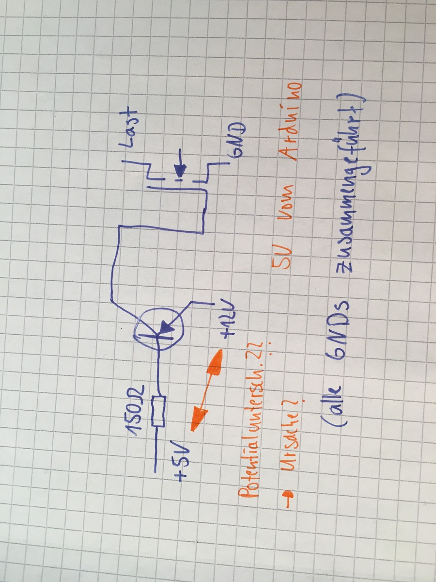

Hallo, ich bin neu hier und möchte euch natürlich gleich mit meinen
Kindergartenschaltungen nerven😜😁 Ich habe einen schönen PNP Transistor
im Metallgehäuse (2N2905) der das Gate eines Mosfets laden soll. Wenn
ich einen größeren Widerstand verwende, damit ich mit der 12V
Steuerspannung die Basis triggern kann, dann funktioniert alles
einwandfrei. Er schaltet selbstverständlich nur bei negativen Potential.
Wenn ich jetzt aber die Boardspannung meines Arduino dazu nehme (GND auf
GND) und die Plus 5 Volt über einen Widerstand auf die Basis lege,
schaltet der MOSFET voll durch, was ja bedeutet dass der PNP schaltet..
liegt das vllt am großen Potentialunterschied? Kann ich dieses Problem
verhindern?

Leckströme und nix was das Gate entladen würde. Mach mal einen PullDown
~10-100k ans Gate.
Von B nach E liegen -7V, also nix mit positiv.
> verhindern?
Der Arduinoausgang kann höchstens 5V abliefern, der Emitter des PNP
liegt aber auf +12V. Damit wird die Basis immer mit genügend Strom
versorgt und er Transistor leitet immer.
Um ihn auszuschalten, muss man an der Basis ein Potential von >11.5V
abliefern. Du bräuchtest einen weiteren Transistor, wenn du bei der
Variante bleiben willst.
Was willst du eigentlich machen? Was sind die Randbedingungen?
Der nMOSFET (n?) kann bei geeignetem Typ doch direkt vom Arduino
angesteuert werden - ganz ohne den PNP ...

Martin T. schrieb:
> Kann ich dieses Problem verhindern?
Hmm, dein 2N2905 ist immer eingeschaltet, egal ob 0V oder 5V ankommen,
denn es fliesst immer Strom über die Basis von 12V.
Auch ist dein MOSFET immer leitend weil das Gate aufgeladen ist, denn
selbst wenn der 2N2905 sperren sollte (bei 13V an der Basis) könnte die
Ladung des Gates nirgendwohin abfliessen, du brauchst mindestens noch
einen Widerstand zwischen Gate und GND.

von Phasenschieber S. (Gast)
So wie dein Schaltplan aussieht muß der PNP ja durchgeschaltet sein.
Du hast einen Potentialunterschied Basis/Emitter von 7V.

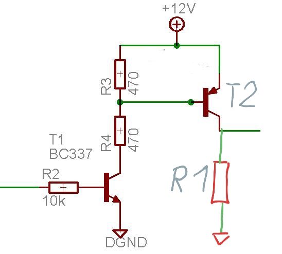

von Ach Du grüne Neune (Gast)
T2 ist dein 2N2905. Alle Widerstände (R1 bis R4) können 4k7 groß sein.
Damit steuerst du deinen N-Mosfet an.
von Martin T. (Firma: Hydro Extrusion Deutschland) (m_rtin4)
Ich hab den Pulldown in der Zeichnung vergessen. Sonst hätte es in der
Praxis nicht funktioniert.. Danke für die Antwort, da weiß ich ja jetzt
wo ich meine „mangelnde Kenntnis über Bauteile“ aufbessern kann. ;)
