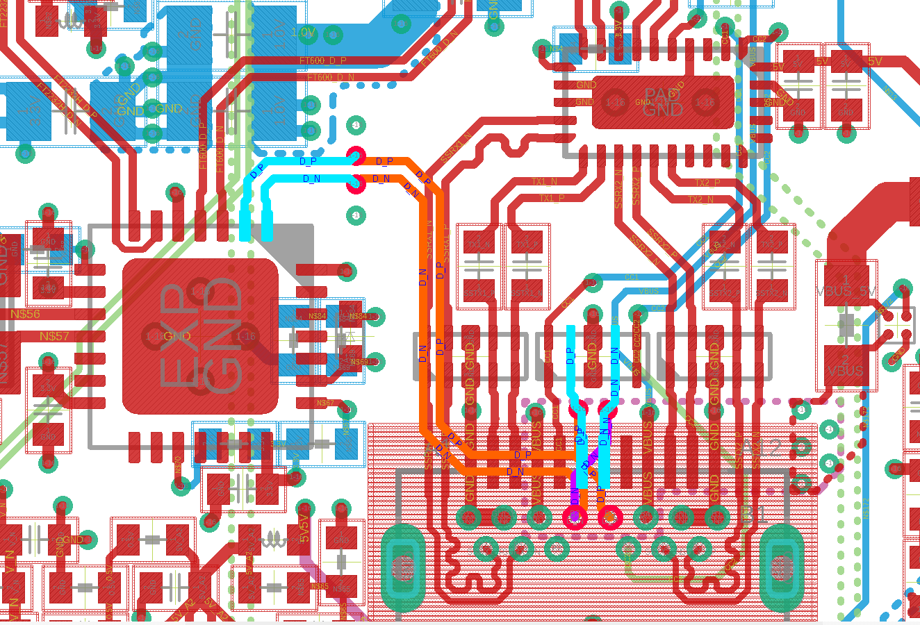

#6713853
VV V. schrieb:
> Was meinst du mit der Kreuzung?
Beide D+ und beide D- werden miteinander verbunden. Also nicht D+ mit D-
verbinden.
Wenn du den Stecker dann in eine Richtung eingesteckt hast, dann wird
nur einer seiner D+ und einer seiner D- Pins "grnutzt", der andere ist
jeweils ein "offenes Ende" - und das nennt man Stub. An der Verbindung
von Kabel -> Stecker -> Buchse -> Leiterbahn hast du also eine kurze
Abzweigung die dann ins Leere führt, eine Sackgasse und so ein offenes
Ende reflektiert SIgnale schön zurück. Damit das nicht stört sollte
diese Sackgasse so kurz wie möglich gehalten werden.
Also:
Verbinde die beiden D+ und die beiden D- mit einer so kurzen Leiterbahn
wie möglich.
Edit:
Noch zwei Bildchen, einmal eine voll belegte USB-C Buchse für USB3 und
USB2, drüber ist der MUX und links ein USB2 HUB zu sehen.
Und dann noch eine USB-C Buchse die nur die USB2 Pins herausführt. Da
sind die + und - mit 0 Ohm Widerständen verbunden.
Beides funktioniert wunderbar.
