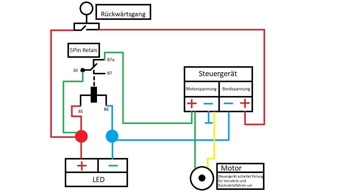

Zum besseren Verständnis habe ich schnell über Paint mal meine Schaltung
so wie ich es nun habe gezeichnet und hochgeladen.
Das Auto hat einen Ganghebel mit den 3 Stellungen
Vorwärts-Neutral-Rückwärts fahren. Den Ganghebel habe ich mechanisch so
umgebaut das dieser einen Taster betätigt sobald der Rückwärtsgang
eingelegt wird. Die LED´s für die Rückfahrt habe ich von den Abblend
LED´s getrennt(waren parallel verkabelt)und mit den von mir umgebauten
Ganghebel an das 12V Bordnetz angeschlossen.
Das Ganze funktioniert auch super, nur kann dieses Auto zusätzlich mit
einer Fernbedienung gesteuert werden um die Kontrolle über das Kind zu
übernehmen, allerdins wenn dann über diese rückwärts gefahren wird ohne
das der Ganghebel auf R ist, dann leuchten die Rückfahrleuchten leider
nicht.
Hat mich auch wieder genervt und bin nach kurzer Überlegung auf die Idee
gekommen die Elektromotor Zuleitungen zusätzlich für die LED`s
anzuzapfen. Das Steuergerät kehrt die Polung je nach Fahrtrichtung um
und bestromt die Motoren damit. Das habe ich mir zu Nutze gemacht und
geschaut wie die Polarität im Rückwärtsgang ist und die Led´s
entsprechend an diese Leitungen verbunden. Gesagt getan und nicht
nachgedacht und das Auto hat sich abgeschalten nachdem ich mit meinen
Verbindungen fertig war(Schutzschaltung) und Schub gab. Nach dem
Neustarten funktionierte Gott sei Dank alles wieder. Grad fällt mir ein,
dass ich wohl noch eine Sperrdiode hätte einbauen sollen um bei
gewechselter Polarität die Led´s zu schützen?
Ich habe wohl die LED´s über das Bordnetz bestromt und als der Motor der
wie schon geschrieben auch über Leitungen an den LED`s anspring, gab das
wohl einen Konflikt im System.
Dann bin ich auf die Idee gekommen ein Relais zu nutzen um die Zuleitung
des Motors zu unterbrechen sobald der Rückwärtsgang eingelegt wird.
Das Ganze funktioniert auch, allerdings kreischt das Relais wie verrückt
sobald ich den Rückwärtsgang rausnehme und dann in eine beliebige
Richtung die Motoren laufen lasse.
Daraufhin habe ich einfach mal den 85er(Plus Leitung) Pin am Relais
abgesteckt und es funktioniert einfach alles wie gewollt(nur wenige
Sekunden getestet), allerdings verstehe ich es nicht und habe Sorge,
dass das nicht richtig ist und ich evtl. etwas kaputt mache im Betrieb.
So wie ich es verstehe ist es in diesem Zustand genau so wie ich es
hatte als das Auto mal abgeschmiert ist? Ich hoffe ihr könnt mir helfen,
anscheinend ist bei mir hier der Wurm drin und "ich sehe vor lauter
Bäume den Wald nicht".  Bin über jede Hilfe und Tipp dankbar und sorry
für den langen Text, wollte es gut beschreiben und hoffe ich habe nichts
wichtiges vergessen.
#6716690
Setzt die Fernbedienung den manuellen Ganghebel außer kraft, egal wie er
steht? Was wenn der manuelle Ganghebel auf „vorwärts“ steht und Du das
Auto über die Fernbedienung rückwärts fahren lässt….und dann hebst Du
die Rückwärtsfahrt wieder auf. Macht das Auto dann einen Satz nach vorn.
Sorry, aber ich kenne die Technik dieser Autos nicht. Wie sieht der
manuelle Ganghebel aus?
Ich würde die LEDs für die Rückwärtsfahrt über eine Diode leuchten
lassen wenn der Motor auf Rückwärtsfahrt eingestellt ist. D.h. diese
LEDs hängen praktisch parallel zum Motor, über eine Diode.
Sollen/muss die Beleuchtung auch funktionieren wenn das Auto steht?
Schlick schrieb:
> Dann bin ich auf die Idee gekommen ein Relais…
> allerdings kreischt das Relais wie verrückt sobald ich den
Evtl. ist hier PWM im Spiel, für den Motor. Kann das Auto in der
Geschwindigkeit geregelt werden?
Inwieweit dein Plan stimmt lässt sich so nicht überprüfen. Daher ist es
schwierig wirklich gute Tipps zu machen.

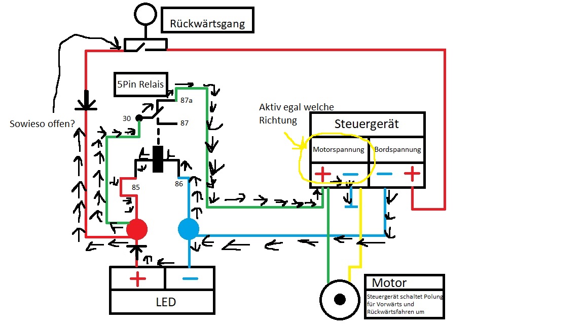

Danke Hubert für die Antwort, allerdings funktionieren die Leds ja dann
im stand nicht oder?
Flip B. schrieb:
> vom rückwärtsgang-schalter eine diode zum relais und eine zu den
> leds.
> dann kann der motor-draht das relais nicht mehr anziehen  lassen und
> alle sind glücklich.
Ich kapiere deinen Lösungsansatz nicht ganz. Also vom R-Schalter eine
Diode zum Relais bringt doch eig. nichts oder? Denn bei ausgeschaltetem
R-Schalter fließt der Strom ja nicht weiter. Das Problem ist ja, sobald
der R-Schalter aus ist und das Relais nicht mehr ankert und man in
irgendeine Richtung Gas gibt, kreischt das Relais wie verrückt. Wieso
passiert das überhaupt, weil der 30er Pin an den 85er kommt?
Hab das mal gezeichnet, meintest du das so? Habe zu meinem eigenen
Verständnis die Stromrichtung auch mal eklig reingezeichnet :D
Die Leitung zum pin85 mit einer Diode würde ja auch nichts bringen oder?
Dann würde dieser bei geschlossenem R-Schalter das Relais nicht mehr
ankern?
Entschuldigt mein Unwissen und danke für die Geduld/Hilfsbereitschaft,
wie gesagt, es ist lange her....

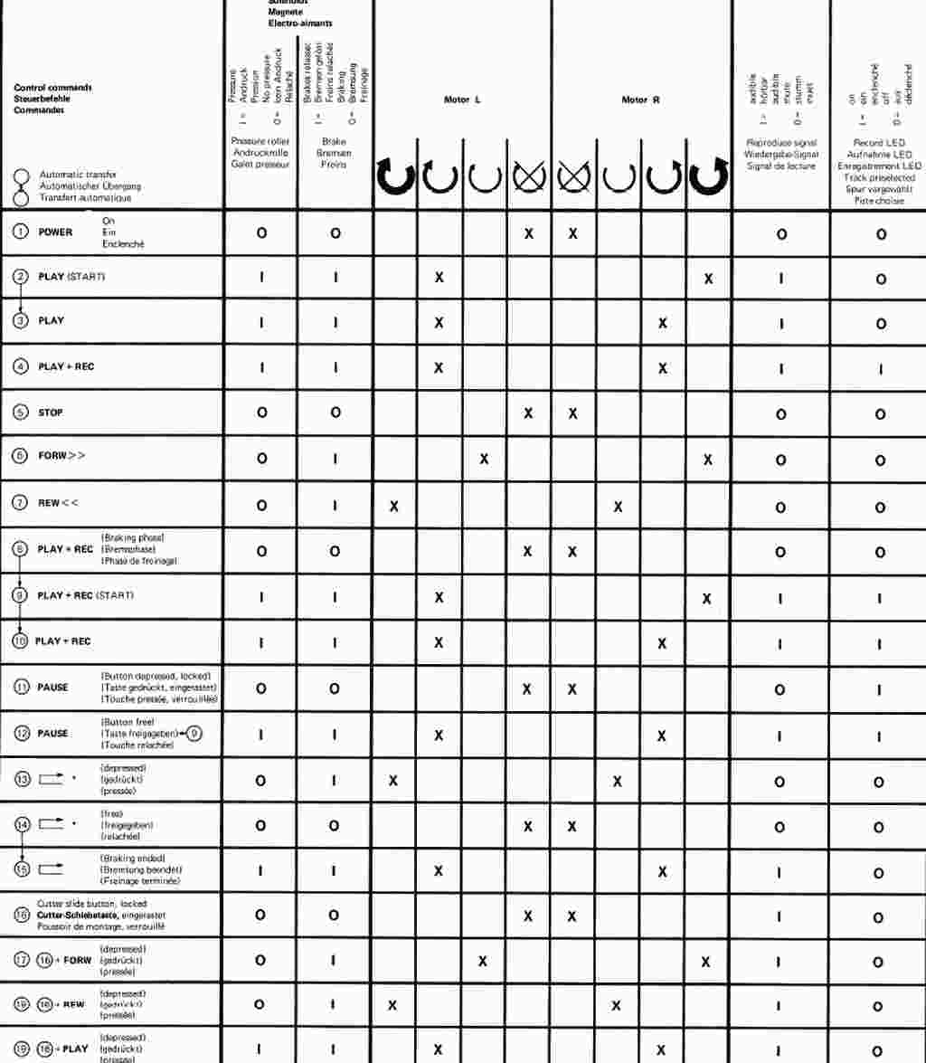

#6718109
Hi Schlick,
wie hieß das noch so schön: "Machen wir erst eine Zeichnung, dann die
praktische Umsetzung mit Bauteilen".
Als Muster habe ich Dir einmal eine Motorsteuerung für ein Tonbandgerät
angehängt.
Also,
zeichne alle Schalthebelpositionen auf, und was wann passiert und was
dann passieren soll nach deiner Änderung.
Schreiber und Radiergummi bereit?
Und los.
Viel Spaß
ciao
gustav

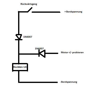

Gast #6719097
Danke Peda für die Erklärung.

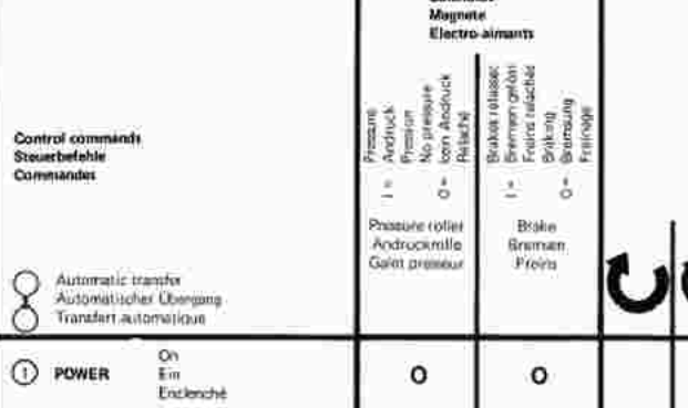

@Gustav sowas habe ich noch nie verwendet, außerdem sind alle
Textpassagen total verpixelt und unlesbar.
@Schufti Danke für die Zeichnung, allerdings sperrt die Diode doch den
Weg zum Rückwärtsgang. Habs trotzdem mal ausprobiert und es geht leider
nicht.
Habe jetzt mal alles wieder soweit zurückgebaut, dass nur der
Rückwärtsgang die LED´s ansteuert. Falls jemand noch eine Idee hat,
würde ich es dann in absehbarer Zeit noch einmal angehen.
Vielen Dank noch einmal soweit!
#6719412
Es sollte lediglich als "Denkanstoß" dienen, es ist keine
1:1 Serviceanleitung für Dich. Es kommt also nicht auf wie Du sagtest
"Lesbarkeit" an. BTW:
Verpixelt ist bei mir nichts. Tipp:
Du solltest vielleicht 'mal deine Grafikkarte richtig einstellen oder
Deinen Monitor wechseln, bevor Du solche Aussagen triffst.
Abgesehen davon werden ausnahmslos alle Bildanhänge hier von mir vorher
auf
minimal erzielbaren Speicherplatz getestet, um der Netiquette zu
entsprechen.
https://www.mikrocontroller.net/articles/Netiquette
Bildformate
ciao
gustav
#6721203
Peter D. schrieb:
> Was soll der Pixelbrei?
das ist in der Originalvorlage, wovon ich das Bild habe, auch nicht
wesentlich besser.
Das musst du den Serviceunterlagen-Distributor fragen.
Auf deren Qualität habe ich keinen Einfluss. Abgesehen davon
ist da immer noch die Frage nach dem Copyright.
Was unsauber ist, ist vielleicht sogar ganz bewusst so gewollt, um nicht
gegen solches zu verstoßen.
Schau Dir mal andere (für lau) Schaltbilder im Netz an.
Du wirst überrascht sein.
ciao
gustav
