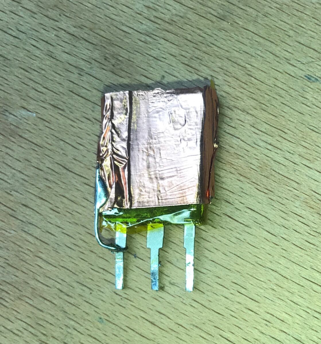

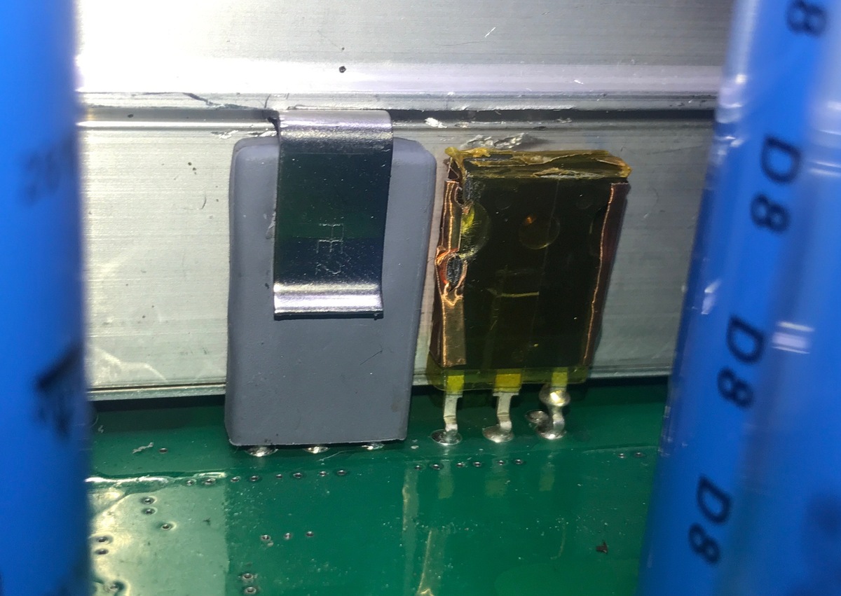

Ich habe an einem MasterVolt Wechselrichter einen defekten MosFet, der
zu erneuern ist.
Jetzt habe ich festgestellt, nachdem ich die Halteklammer am Kühlkörper
abgemacht und die Silikon Kappe über den MosFet entfernt habe, dass der
MosFet darunter seltsam eingepackt ist.
Der MosFet ist auf der Rückseite mit einem Ketonklebeband und darüber
eine Kupferfolie beklebt. Diese Kupferfolie auf der Rückseite des Mosfet
ist über einen kleinen Draht an den Source Kontakt des MosFet gelötet.
Ich verstehe einfach nicht den Sinn, warum man das so gemacht hat.

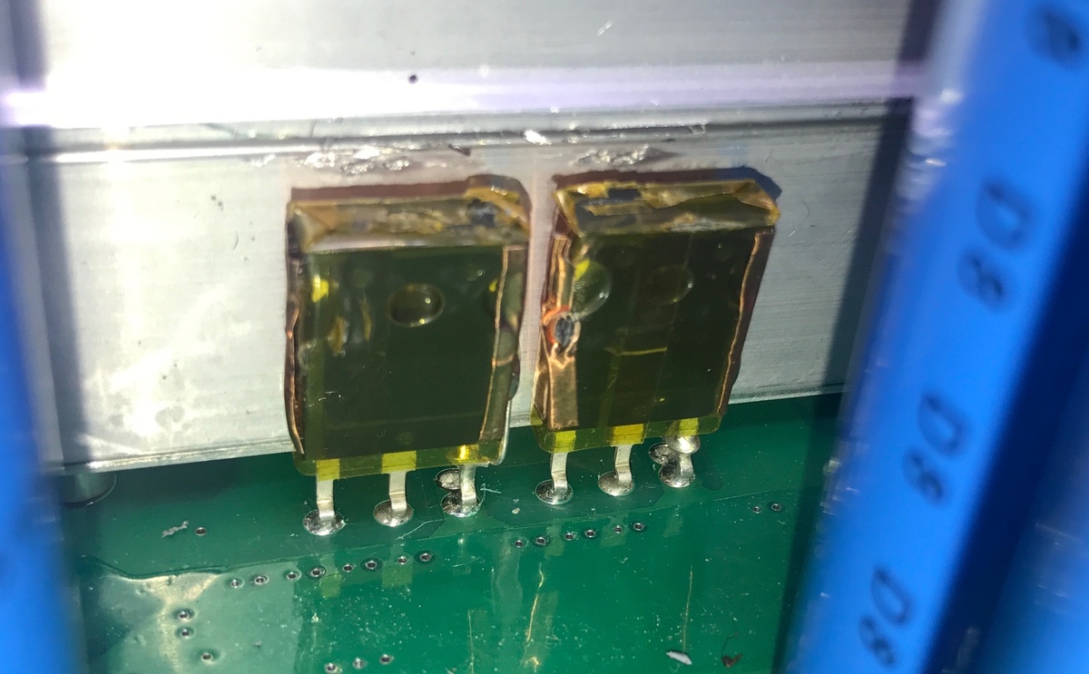

Es sind 4 MosFet in dieser gleichen Anordnung an dem Kühlkörper
befestigt.
Ich hätte ja verstehen können, wenn man den Kühlkörper auf einem anderen
Potenzial hätte und die Mosfet auf diese Weise mit Source statt Drain
wie üblich kontaktiert hätte. Aber warum hat man dann das ganze nochmals
gegen den Kühlkörper mit einer Silikonkappe Isoliert?
Zwischen dem MosFet und dem Kühlkörper sind jetzt 0,7mm entstanden.
Das ist doch jetzt Schwachsinn, der MosFet kann dann doch kaum mehr
kühlen.
Ich kann mir schlecht vorstellen, dass der Designer den Source Pin
selbst so habe kühlen wollen.
Ich kann mir Vorstellen, dass jetzt zwischen Source und Drain durch
diese Konstruktion mit der Isolierschicht des Ketonband eine Kapazität
entstanden ist.
Ganz weit aus dem Fenster gelehnt, könnte ich mir vorstellen,  dass auch
zwischen Source und Gate, bei dieser Konstruktion, eine Kapazität
entstanden und gewollt ist, um den MosFet weicher zu schalten.
Allerdings hätte dies dann ein Wirkungsgradverlust.  Hat von euch jemand
auch schon mal solch eine Konstruktion gesehen?  Was hat es damit
Aufsich?

Vielleicht schaltet das Drain, also Tab, des MOSFETs munter zwischen 0V
und 400V hin und her, der Source-Anschluss bleibt aber auf GND Potential
So ist das schaltende Drain abgeschirmt und koppelt nicht kapazitiv auf
den Kühlkörper.
Kapton und Kupfer verschlechtern nun die Wärmeabfuhr nicht wesentlich,
der Silikonstrumpf bleibt der Hauptfeind.
