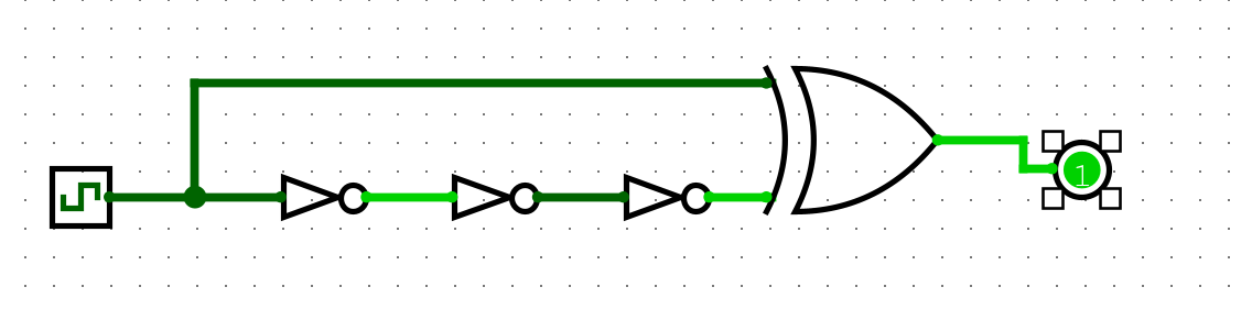

In dem Bild ist eine Logikschaltung, die absichtlich Hazards erzeugt am
Ausgang. Es ist eine Aufgabe, die lösen will. Ich soll nun die Schaltung
als Black box ansehen und soll auch 2 JK FlipFlops verwenden. Ich komme
da aber nicht weiter. Ich hab etwas mit Master-Slave-JK-FlipFlop
gelesen, aber ob das sinnvoll ist, weiß ich leider nicht. Vlt könnt mir
da helfen, hab auch woanders schon Nachgefragt, aber leider kein Erfolg
gehabt.
MfG
SickBoyT2

"Finden Sie einen Weg die Hazards zu beseitigen. Nutzen Sie zwei
J-K-Flipflops und stellen Sie die Schaltung auf. Simulieren Sie Ihre
Schaltung in Logisim und zeigen Sie so, dass keine Hazards mehr
vorliegen"
Mehr gibt es nicht dazu.

Wenn mit Hazards diese kurzen Low Impulse gemeint sind, dann kannst du
ja den Ausgang einfach fest auf High legen, um diese zu beseitigen. Dazu
brauchst du nur ein Draht, und keine Logik oder FlipFlops.
Aber die wahre Aufgabe versteht man wohl nur aus dem Zusammenhang mit
dem behandelten Thema und den anderen Aufgaben dazu.

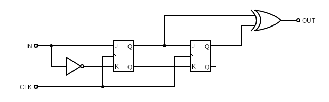

Die Schaltung stellt ein Schieberegister aus JK-FF dar. Die Ausgänge
werden durch das XOR-Gatter verglichen. Die Periodendauer der
Taktfrequenz soll der Laufzeit der drei Inverter entsprechen. Durch die
extra Synchronisation mittels des ersten FF verzögert sich der
Ausgangsimpuls um einen Takt, ist dafür aber glitchfrei.
P.S.: Ein Eingang des XOR-Gatters muss natürlich auf Q-quer.

Die ist aber in der Praxis 1. unhandlich hoch und 2. undefiniert, weil
die Durchlaufzeit der Inverter sich mit der Temperatur ändert. Man
müsste also den Taktgeber auch aus Invertern aufbauen.
Das ist aber eine völlig andere Schaltungsfunktion, als die
Ausgangslage. Für mich ist die Aufgabe noch gar nicht richtig
beschrieben, und so gint es mehrere Lösungen.
Solche Schaltungen wie die des TE gibt es in der Praxis gar nicht, weil
sie wegoptimiert werden und wenn sie Bestand haben, dann genau zu dem
Zweck, dass sie eine Doppelflanke erzeugen.
Bei der getakteten Schaltung unten kann es nämlich passieren, dass die
Flanke des Taktes genau zwischen den Zeitpunkten kommt, die den ersten
Inverter umgeben. Das sind gleich zwei Meta-stabile die aufteten können,
es gibt also 4 Eingangsmöglichkeiten + 4 Meta-Übergänge.

Also jetzt mal kurz zur Erklärung da ich anscheinend im selben Modul bin
wie der TE. Wir sollen anhand dieser Schaltung verstehen was ein Hazard
ist. Vorher sollten wir selbst ein Zeitdiagramm zeichnen und die
Schaltung in einem Simulationsprogramm einmal umsetzen. Wir sollen die
oben gezeigte Schaltung als Black Box betrachten und den Hazard mittels
einem Master-Slave JK Flip Flops(erstellt aus 2 JK Flip Flops)
beseitigen. Mehr haben wir leider auch nicht gegeben und das Skript sagt
hierzu gar nichts.

Also das Problem ist, dass Doppelimpulse auftreten, richtig?
Man könnte also statt der 3 Inverter auch einen Invertert und 2
Verzögerungen nehmen, richtig?
Es soll aber mit Flip-Flops gelöst werden, so wie Mario gezeigt hat,
richtig?
Warum hat dann Mario negative Bewertungen?

Genau durch die Verzögerung der 3 Inverter ensteht ein kurzer Hazard
wenn das Eingangssignal umschaltet. Es wurde als Ergänzung vorgeben das
aus den 2 JK Flip Flops ein JK Master-Slave Flip Flop gebaut werden
soll. Müsste für einen Master Slave FF nicht die Clock beim 2. FF
invertiert sein?
