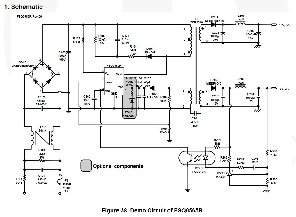

Hallo, Ich habe folgendes Problem mit einem Netzteil was eine Ausgangspannung von 15Volt und 5Volt liefern soll. Das Netzteil liefert aber im Moment nur ca. 2,5V und 8,7Volt. Ich habe zwei Netzteile von dieser Art da und habe einige Bauteile schon untereinander getauscht ohne Erfolg. Im Moment habe ich keine Ahnung mehr wo ich noch suchen soll aber vielleicht hat noch jemand eine Idee Primärseitig liegen an der Grätz Brücke auch die 314Volt bei beiden Netzteilen an. Folgende Bauteile hatte ich schon ausgetauscht FSQ0565R (erneuert) Optokoppler Spannungsregler (KA431) 47nf (C205) Gruß DG0JG
Stephan Q. schrieb: > Ich habe zwei Netzteile von dieser Art da und habe einige Bauteile schon > untereinander getauscht ohne Erfolg. Dann würde ich Vergleichsmessungen machen anstatt Bauteile untereinander auszutauschen. Der Plan ist unscharf, das ist eine Zumutung an die User.

schau dir den Schaltplan mal genau an und finde den Fehler. Der wird dir nie und nimmer 15v und 5v rausspucken
Hallo, Sorry ich hatte den Schaltplan aus dem Datasheet des FSQ0565R entnommen deshalb stehen dort 12V. Mein Netzteil hat aber 15Volt. Von meinem Netzteil habe ich keine genauen Schaltungsunterlagen. Was ich noch vergessen habe und das ist sehr seltsam. Wenn ich die Netzspannung abschalte erreicht mein Netzteil für ca. 30sec (ohne Last) genau die Werte wie ich sie brauche also 15Volt und 5Volt. Gruß DG0JG

Trenntrafo vorhanden? Ich würde den snubber anschauen. 1N4007 sieht an der Stelle komisch aus. Wie hoch wird die Betriebsspannung (VCC) für den Schaltregler? 0V über R201? R205 Leiterbahn?
Also der Fehler im Schaltplan erschließt sich mir nicht. Es könnte helfen, wenn Du mal einen Screenshot einstellst mit dem Oszillogram der Sekundärspannung, gemessen über der 5V-Sekundärwicklung.
Helge schrieb: 1N4007 sieht an der Stelle komisch aus. 1N4007 ist ein no-go an dieser Stelle. SUF4007 wäre richtig.

4007 ist langsam, daher fragwürdig. Andererseits würde ich mal ein Auge auf die Lötstellen werfen ob der Shunt noch korrekt ist.
Ja ob die 1N4007 wirklich drin ist muss ich nochmals nachschauen. Wie gesagt diese Schaltung entspricht nicht mit den Werten nicht genau meiner Schaltung weil ich vom Original keine Schaltungsunterlagen habe. Was ist aber mit dem Verhalten beim Abschalten der 230 Volt das die Spannung dann richtig anliegt.

Hi, du hast ein NT, das funktioniert und eines das nicht korrekt arbeitet? Ich würde erstmal den Snubber am defekten Nt prüfen (also alles um D101 herum). Das D101 keine 1N4007 sein sollte wurde ja schon gesagt. Dann auch die Elkos C101 und C201-c204 im ausgebauten zustand. Bitte auch den ESR prüfen oder gleich auf Verdacht gegen passende Elkos (low-ESR) tauschen. wenn das noch nicht hilft, meld dich nochmal. gruß tobi

hacker-tobi schrieb: > C101 und C201-c204 Es schadet auch nichts C107 und R102 zu checken D102 ist ebenso fuer Schaltnetzteile nicht geeignet. Viel ist an dem Dingens ja nicht dran.Wesentliche Bauteile wurden schon erneuert.Es kann sich eigentlich nur noch um Minuten handeln bis das Netzteil wieder funktioniert und der TO keinen Fehler macht:bei 230V kann es schon mal gewaltig schiefgehen.....Schutzbrille aufziehen und auf dem Handy schon mal 112 eintippen 😁 Klausi schrieb: > Der wird dir nie und nimmer 15v und 5v rausspucken Warum nicht? Zumindest die 5V sollten vorhanden sein,da die geregelt ist. R204 und R205 haben jeweils 4kΩ und der KA431 eine Referenzspannung von 2.5V was dann letztendlich zu 5V fuehrt.Ob die andere Spannung 12V oder 15V aufweisst haengt vom Windungsverhaeltnis, das ich nicht kenne,ab.
ich würde mal schauen, wie der 431 eingestellt ist. -Sind die dort anliegenden Widerstände richtig?

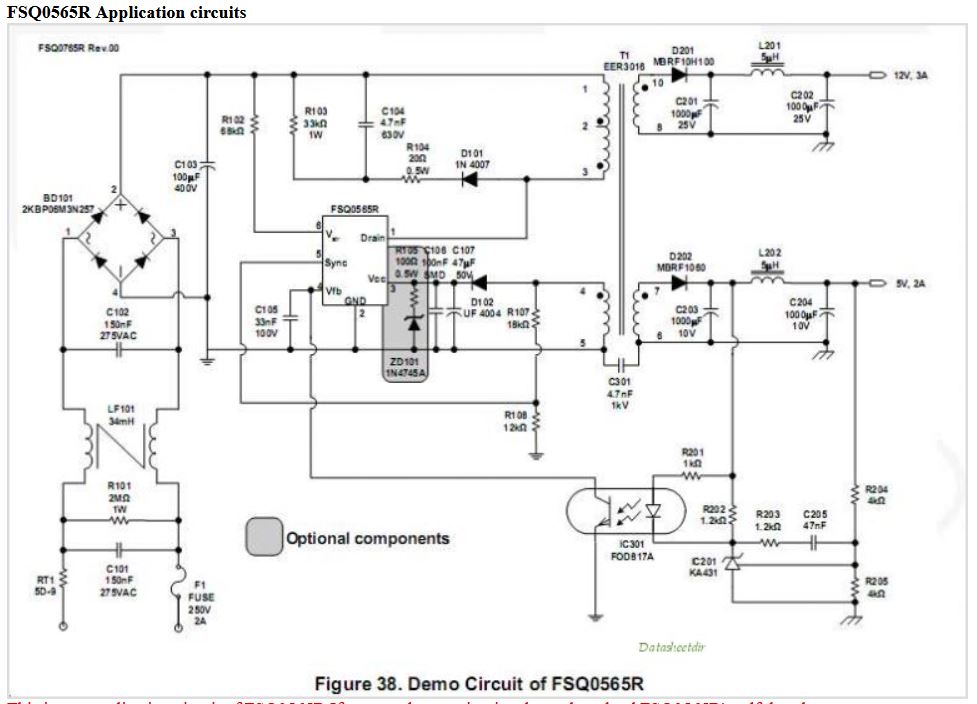

Nichtverzweifelter schrieb: > Startwiderstand R102 zu niederohmig geworden. Es ist der Schaltplan aus dem Datenblatt. Vor längerer Zeit bin ich auch einmal verzweifelt. Es hat einige Zeit gedauert bis ich auf den Fehler kam. Der Schaltplan war ursprünglich für 110V ausgelegt. Beim Umdimensionieren auf 240V wurde im Schaltplan ein Widerstand vergessen. Das könnte durchaus der hier gemeinte Widerstand sein. Bei einem anderen Chip mit gleicher Funktion waren meiner Erinnerung nach zwei 68k Widerstände in Reihe an dem äquvalenten Pin. Das ist aber nur eine Vermutung. Mal so etwas zu testen schadet zumindest nicht.
