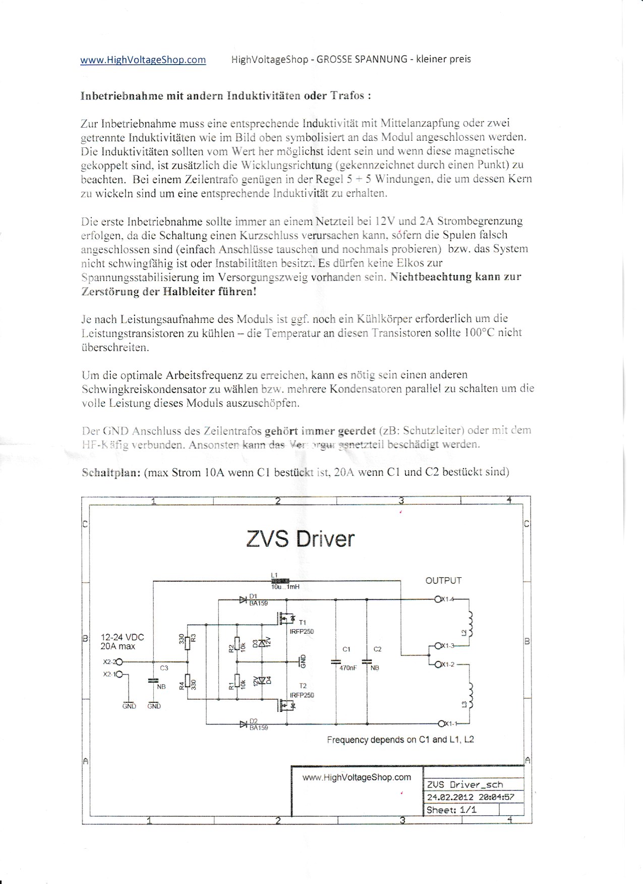

Hallo liebes Forum,
Seit längerer Zeit verwende ich folgende Schaltung
https://highvoltageshop.com/epages/b73088c0-9f9a-4230-9ffc-4fd5c619abc4.sf/de_DE/?ObjectPath=/Shops/b73088c0-9f9a-4230-9ffc-4fd5c619abc4/Products/ZVS_Driver_20A_kit_AC
- die ich mir vor einigen Jahren im betr. Shop gekauft habe. Diese hat
mich bis zum heutigen Tage, als sie sich - hmja recht imposant: nämlich
recht akustisch intensiv - verabschiedet hat, nie enttäuscht, lief auch
im Dauerbetrieb stabil und zuverlässig.
Obwohl die Schaltung sogar bis 36V Eingangsspannung kurzzeitig vertragen
könnte, habe ich sie im Dauerbetrieb nie bei über 24V betrieben,
kurzzeitig nur bis 30V.
Meine Grund-Aufbauanordnung ist wie folgt:
Die selbstgewickelte Primärwicklung hat wie in der Anleitung 5+5
Windungen einer 0.75mm2 Litze, die mit dem Ausgang der Schaltung
verbunden sind.
Der Eingang der Schaltung wird per Taster über ein Relais mit 24V
Spannung versorgt. Zur Spannungsversorgung dient ein LiPo 6S. Der
Versorgungsstrom wird über eine Stromzange kontrolliert.
Was ist geschehen?
Aufgrunddessen, dass ich die (o.g. Grund-Aufbau) Anordnung mehrere Male
- zum Testen z.B. anderer Spulen/Trafos - auseinander hatte bin ich auf
eine andere, leicht stärkere Litze von 1mm2 (zuvor 0.75mm2) gewechselt.
Dies hat der Schaltung jedoch nichts ausgemacht. Auch der Eingangsstrom
veränderte sich hierdurch nicht. Er lag bei 24V je nach Aktion (z.B.
Jakobsleiter) bei etwa 13A. Also noch 7 A unter dem maximal Erlaubten
20A für Dauerbetrieb.
Nun hatte ich beim Zerlegen des Trafos vorgestern leider die beiden
Plättchen für die Luftspalte des Ferrit-U-Kerns verlegt, habe mir
zunächst aus ähnlichem, dünnen Kunststoff neue gefertigt, die aber nicht
das Ergebnis der Originalen brachten. Somit habe ich diese wieder
entfernt, denn ausser der merklichen Leistungseinbuße ergab sich ein
weiterer Nachteil: starke Ozonentwicklung im - wahrscheinlich - zu
großen Luftspalt :/
Ich benutzte den Aufbau dann gestern nur kurz mal zum Test ohne
Luftspalt.
Dabei fiel mir ein deutlich höherer Eingangsstrom von Spitze 18A auf,
sowie deutlich höhere Zündwilligkeit in der Jakobsleiter.
MIT Luftspalt (Anordnung bisher): Zündung ab 1.5cm Elektrodenabstand
OHNE Luftspalt (Anordnung letzte 2 Tage): Zündung ab 2.5cm
Elektrodenabstand.
Weitere Beobachtung: Mit Luftspalt - Lichtbogenakustik eher wie das
Knattern von Hochspannungsüberschlägen. Ohne Luftspalt - stark
fiependes/quietschendes Geräusch, wenn der Plasmaüberschlag oben an der
Jakobsleiter abreisst.
Und - um es zum Punkt zu bringen: Heute mittag nochmal mit den
Luftspalt-Plättchen beschäftigt, zündete zum Vergleich nocheinmal ohne
Luftspalt und - klaaaaatsch - lauter Knall und ZVS komplett zerschossen:
FETs beide durchgeschlagen (durchgemessen: Jeder zu jedem PIN
Volldurchgang).
Leiterbahn aufgebrannt. :( :( :(
Nun ergibt sich mein Verständnis-Problem:
Ich tippe mal auf den Luftspalt als Ursache. Nur was mir nicht
einleuchtet, ist, dass ohne Luftspalt ein höherer Eingangsstrom fliesst,
denn verhindert der Luftspalt doch eine "magnetische Sättigung", müsste
der Strom so doch eigtl. MIT Luftspalt höher werden, da ohne Luftspalt
eher eine Sättigung auftritt, damit der Eingangsstrom doch vermindert.
Also gesättigter Kern sagt mir intuitiv erstmal "Spule kann nicht noch
mehr Energie aufnehmen/transportieren".
Aber selbst WENN die Schaltung "auf einmal" 5A wegen dem fehlenden
Luftspalt mehr gezogen hat, so lag diese Stromstärke noch 2A, und bei
24V also knapp 50W unter einem maximal für Dauerbetrieb...
Von Zeilentrafos weiss ich, dass diese eigtl. mit dem sog.
Sägezahnimpuls bei HF ihre Hochspannung induzieren. Aber bei der ZVS ist
es doch eigtl. eine eher sinusähnliche Spannung.
Was denkt Ihr, dat mir die Schaltung gekillt? :(
Danke im Voraus für Eure Gedanken.

Bei einer Speicherdrossel MIT Luftspalt steckt ein großer Anteil der
Energie in diesem Luftspalt, der Kern führt nur die Feldlinien. Wenn Du
den Luftspalt entfernst, muß die Energie nun komplett im Kern
gespeichert werden.
Dieser gerät in Sättigung, dadurch kann der Primärstrom ungehindert
weiter ansteigen, weil der Kern nun keine Energie mehr aufnimmt. Es
kommt zur Überlastung des Treibers mit den von Dir beobachteten
Effekten.
Gruß... Bert

Rumprobieren ohne jegliche Ahnung oder Verständniss welche Folgen deine
Aktionen haben.
solange die drauf passt, sollte das besser sein, da dadurch weniger
Verluste entstehen.
Hast du einen Schaltplan?
Durch ZVS und die dicke Drossel nehme ich mal an, dass das ein
(modifizierter) Royer Wandler ist. Dann speichert der Kern keine
Energie. Allerdings sinkt sich ohne Luftspalt die Induktivität stark.
Jetzt ist die Frequenz aber nur abhängig von der Induktivität (der
Primärwicklung auf dem Kern) sowie den dicken Kondensatoren. Die
Transistoren werden einfach die Verluste durch das schnelle Schalten
nicht verkraften.
Jepp :) Angehängt.
Für Deine Worte der Erklärung im 3ten Absatz dennoch danke :)

Hallo Daniel,
Daniel H. schrieb:
> Was mich nur wundert, dass es so schnell zu dieser Überlastung gekommen
> ist... Plausibel - auf jeden Fall. Weil das waren keine 10 Sekunden
> Dauer bis zu diesem fulminanten Ausstieg.
Da kannst Du noch froh sein, daß die FETs die Tortur noch 10 Sek.
mitgemacht haben!
Die Überlastung tritt ja schon mit den ersten Schwingungen ein. Der Kern
geriet in Sättigung, der Strom stieg auf den Maximalwert, den Netzteil,
Schaltung und die FETs liefern konnten. Mit Deinem dickeren Draht hast
Du die Sache noch forciert.
Bei 2,5cm Abstand der Jakobsleiter erfolgte die Zündung noch früh genug,
um Energie aus dem Kern zu entnehmen und den Strom rechtzeitig zu
begrenzen.
Bei 4,5cm erfolgte die Zündung zu spät, der Spitzenstrom lag schon weit
über der SOA der FETs, daher hat's nach 10 Sek. final geknallt.

Nö, dort entsteht kein Ozon. Das kommt bestenfalls aus der
vorgeschädigten Sekundärwicklung.
> Luftspalt.
Dann ist aber der Koppelfaktor höher und auch die Eigeninduktivität
höher. Wieviel? Keine Ahnung, muss man messen.
> Elektrodenabstand.
Höhere Spannung.
Die Streuindutivität ist kleiner, der Trafo ist besser gekoppelt. Das
bringt mehr Leistung und Spannung, aber verschlechtert die
Kurzschlußfestigkeit. Und dein Lichtbogen ist nahezu ein Kurzschluß.
Vermutlich, wenn du nicht noch andere Dinge verändert hast, ohne es zu
merken.
Deine Primärwicklung geht ohne Luftspalt deutlich eher in die Sättigung.
Die hält aber keiner auf. Also verbringt deine Schaltung relativ viel
Zeit in einem ungünstigen Arbeitspunkt. Das kann man sehen, wenn man die
Spannungen der DRAINs der MOSFETs anschaut bzw. den EIngangsstrom per
Stromzange mißt. Mit dem Oszi natürlich.
Verhindern nicht, er verschiebt die Kennlinie. Weniger Induktivität,
höherer Sättigungsstrom.
> müsste
Unsinn! Wenn die Primärwicklung in die Sättigung gerät, wird der Strom
doch nicht abgeschaltet, er fließt plötzlich deutlich stärker weiter.
Ja, aber das interessiert die treibende (Eingangs)Spannung nicht, die
treibt weiter!
Milchmädchenrechnung. Die wesentlichen Kennwerte des HV-Trafos wurde
verändert, da kann viel Mist passieren, erst recht bei solchen
HV-Spielereien.
Eben. Ersteres ist ein Sperrwandler, letzteres ein selbstschwingender
Sinus-Flußwandler. Wenn dessen Schwingung, warum auch immer, abreißt,
kann es die beiden MOSFETs zerlegen, denn die steuern dann beide auf.
Denn die MOSFGET-Version hat ein problem mit dem Anschwingen. Erfolgt
das Zuschalten nicht schlagartig, schwingt er nicht an und wird heiß
oder brennt durch. Siehe Artikel Royer Converter, MOSFET-Variante.
Siehe oben. Du hast planlos an Sachen rumgeschraubt, die du weder
verstehst noch richtig gemessen hast.

Ich zitiere mal einen Teil der Beschreibung der Schaltung von der
Webseite:
<<< Mögliche Anwendungsgebiete: Hochspannungsquelle mit
Wechselspannungsausgang für Versuchsanwendungen, Hochspannungsnetzteil
für Experimente , Tesla-Experimente, demonstrativer Betrieb von
Gasentladungsröhren aller Art angefangenen von Neonröhren und
Plasmakugeln aber auch von exotischen Röhren wie Geißlerröhren,
Plasma-Experimente, Isolationsprüfung, Betrieb von Hochspannungskaskaden
und Spannungsvervielfachern, Ionisation der Luft/Ozongenerator >>>

AUSSERDEM stand in der Anleitung - GENAU GARNICHTS - von der
Notwendigkeit der Plättchen für den Luftspalt. Und ich möchte behaupten,
dass sie - weil nicht fixiert - beim Auseinandernehmen des Kerns nicht
dem Ersten gar unbemerkt verlorengegangen sind (nämlich nicht grösser
als Konfetti), weil auch nirgends - selbst in der ausführlicheren
mitgelieferten Anleitung - auch nur ansatzweise davon die Rede!!
Wenn ich also eine Anleitung HÄTTE, in der steht: "Die beiden Plättchen
sind wichtig und bilden den für den Transformatorbetrieb notwendigen
Luftspalt zwischen den Kern-Hälften. Das Ausserachtlassen dieses
Hinweises kann zu Zerstörung des Moduls führen!!" - und setze mich DANN
darüber hinweg, höre ich mir gerne Unterstellungen wie "rumprobiert" und
"ohne Ahnung" maximal an!!
Aber NICHT, wenn ich vom Hersteller eines Moduls nicht die geringste
Hintergrundinformation habe, zudem - erinnernd - eine EXPLIZIT
"experimentelle Schaltung" erwerbe, durch Aufmerksamkeit aber die
Plättchen finde, den Hintergrund ihrer aus eigenem Antrieb recherchiere
und so auf den Begriff "Luftspalt im Trafo" kam, den ich falsch
eingeschätzt habe. DIESEN Fehler gestehe ich GERNE ein!!
"Sättigung", ein Begriff, den man in Fachwerken über Trafos finden kann,
hat für einen NICHT-Elektronik-Herrscher und Fingerschnipp-Visionären
NICHT unbedingt die Schlussfolgerung inne, dass dann eine Schaltung rein
aufgrund Abwesenheit zweier 3mm großen Plastikplättchen , die auch als
Schutz des Ferritkerns beim Transport interpretiert werden könnten,
binnen Sekunden abraucht!!
