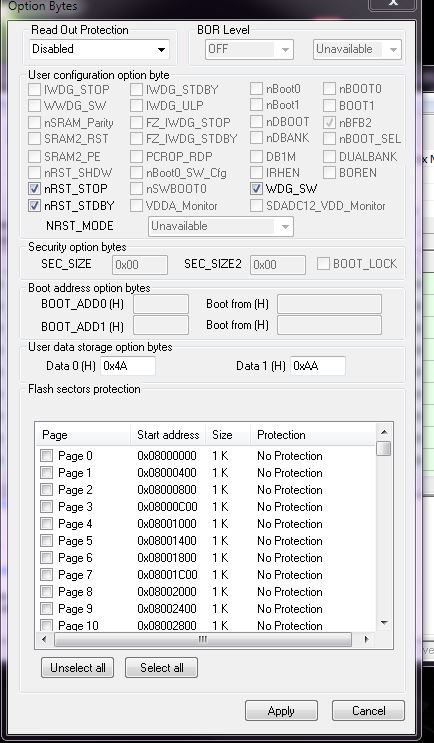

Ok.. mal die Option Bytes kontrollieren... sieht soweit gut aus. Da wo
sie immer waren.

Option Bytes liegen ja im Flash und werden beim Start in Ram Zellen
kopiert, sind mit FLASH->xxxx ansprechbar. Hätte also sein können, dass
da was zerschossen war. Der EBlink Debug Server kann den Reset auch
abschalten, also den Knopf und der geht über die swd ins Eingemachte.
