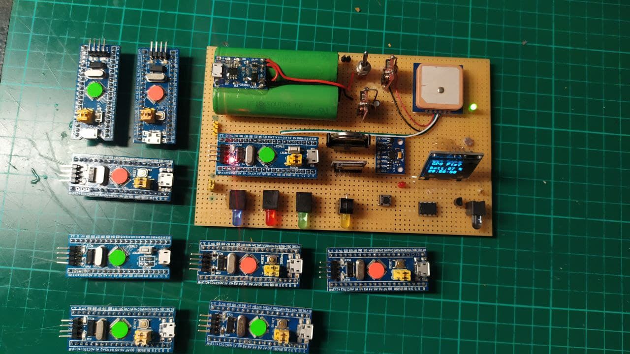

N'Abend,

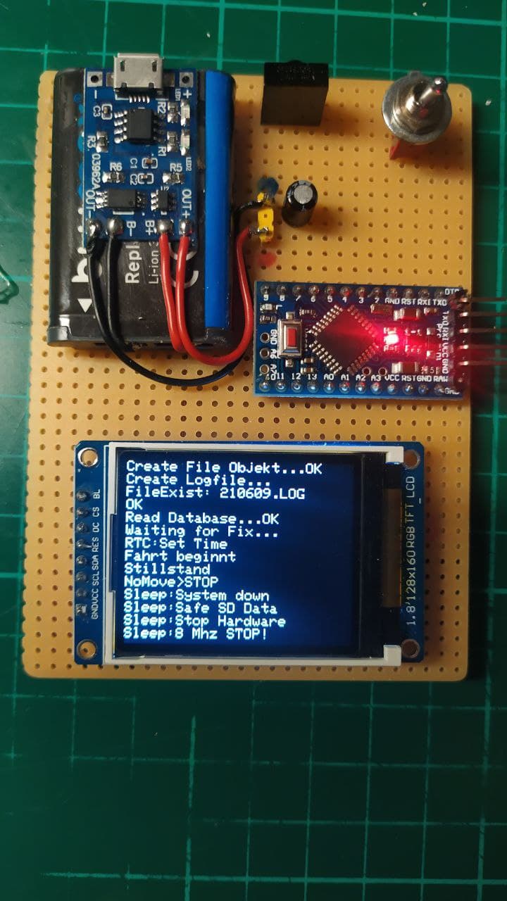

stunden bzw Tage dachte ich, ich wäre bloss zu doof zum Programmieren.
Habe dann mal alle Pillen aus den letzten beiden Jahren zusammen gelötet
und in die Anwendung gesteckt (81kb Code).
Die Anwendung nutzt fast alle Hardware: 4 Timer, I2C für 3 Devices, SPI,
Sleep, Stop Mode, ADC per DMA, RTC usw. usw.
Erfreulich: Alle Boards lassen 80kb und mehr zu, volle 128kb also.
Grosser Mist: Die Hälfte der Boards sind defekt!
Software kann nicht mal laufen und mal nicht, wenn die Hardware die
Gleiche ist, geht oder geht nicht.
Defekt sind:
Hardware I2C Bus hängt sich auf, Board startet gar nicht erst.
Stop Mode wird nie wieder verlassen mit Wake Pin.
RTC springt nicht an (WaitForSynchro hängt sich auf)
Die mit den roten Punkten fliegen jetzt in die Tonne, auch wenn Teile
davon vielleicht funktionieren.
Wie sind da eure Erfahrungen?

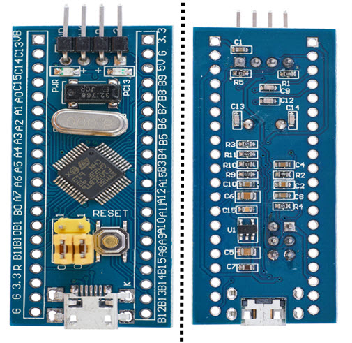

BluePill sind tot, weil dreiste Chinesen irgendwelche gefälschten Chips
drauflöten
Beitrag "STM32F103C8T6 - Fälschung von ST bestätigt"
Es gibt da einige Replikas, wie HK32F103, CKS32F103, GD32F103 oder
APM32F103 die oberflächlich vielleicht funktionieren, aber wenn es ans
eingemachte geht aufgeben.
https://dse-faq.elektronik-kompendium.de/dse-faq.htm#F.7.3.1
Keiner tut sich das noch an, da nach der Ursache der Fehler zu suchen.

Bloss woher weiss man, welche chinesischen  Ausschusschips die in
vielleicht in 5 Maskenrevisionen ihr Datenblatt erreichen werden, in dem
schwarzen Epoxygehäuse stecken, das natürlich mit STM32F103C8T6
bestempelt ist ?
von Christian J. (Gast)
hard werker schrieb:
> Ein Akku bzw eine Batterie ist übrigens besonders ungünstig
> wenn seine Spannung nicht gepuffert und stabilisiert ist da
> er/sie sehr "weich" ist. Also optimal für Fehlfunktionen.
Selten so einen Quatsch gelesen bei einem Board, was maximal 60mA zieht
und im Normalbetrieb auf 28 mA kommt, weil die CPU extrem tief taktet.
Du weisst, dass diese Akkus locker 5A liefern? Die explodieren förmlich
wenn man sie kurz schliesst.
Den Kondensatorquatsch braucht wirklich niemand, völlig überbewertet.
Relikt aus den Röhren-Ära.
Das Oszillogramm von VCC an allen Baugruppen ist ein gerader Strich...
der nicht mal zuckt, wenn das GPS zuschaltet!
Gehe ich auch nicht weiter drauf ein..... Troll Geschwätz eben.
Lothar M. schrieb:
> Oder andersrum: wenn ein uC spinnt und keine Blockkondensatoren hat,
> dann würde ich erst mal eine Handvoll 0402 oder 0201 mit 10nF zwischen
> die Versorgungspins löten.
Lothar... diese Board funktionieren so wie man sie kauft. Ein Blick
drunter zeigt auch, dass da einiges dran ist, jeder GND ist gegen Vcc
geblockt. Zudem sind noch 3 x GND herausgeführt, die alle mit GND
verbunden werden, jeder Pin an seinem eigenen Draht. Und bitte traue mir
zu einen Oszi richtig zu bedienen, der eindeutig zeigt, dass die
Baugruppen das bekommen was sie brauchen :-) Keine Baugruppe taktet
irgendwo herum, nur auf ihrem Brettchen. Und ja, die I2C Flanken habe
ich mir auch angeschaut, die sind wie aus dem Lehrbuch mit 4k7 gegen
Vcc.
edit: 5 x 100nF an allen Modulen, direkt auf Vcc-GND änderten nichts.
Schaden  tun sie nicht, bewirken aber auch nichts. Denke das Thema ist
durch, die Rot-Punkte sind auch jetzt im Müll.
Moin,
zunächst einmal muss ich mich für etwas entschuldigen. Wobei... einfach
zu finden war das nicht, vor allem, wenn man bis 4 Uhr morgens das
Problem sucht warum die Chips nach dem Flashen von Blinky keinen Reset
mehr ausführen. Kein WDT, kein NVIC. Und zwar alle. Unerklärlich. Option
Bytes sind richtig gesetzt, alle kontrolliert.
Die BP's sind nicht "kaputt", ok, 2 sind es, da sind Pins tot.
Vermutlich durch ESD und da ewige Anfassen.
Ich flashe 82kb Code, weil ich mich dran gewöhnt und darauf vertraut
habe, dass Eblink das schon richtig macht. Sieht ja auch so aus. Ich
habe den Code grad mal um 30kb gekürzt, so dass nur noch Blinkies und
Display laufen. (Es sind übrigens nicht fehlende C's, waren es auch nie)
Mit ca 40kb laufen die roten Boards. Nehme ich die Defines wieder rein,
die Segmente freischalten bzw Funktionen die keinerlei Hardware
benötigen (Berechnungen,sin, cos usw) geht es nicht mehr. Der Debugger
bleibt einfach stehen. Abgeschmiert. Kommt öfter vor, also nicht
auffällig.

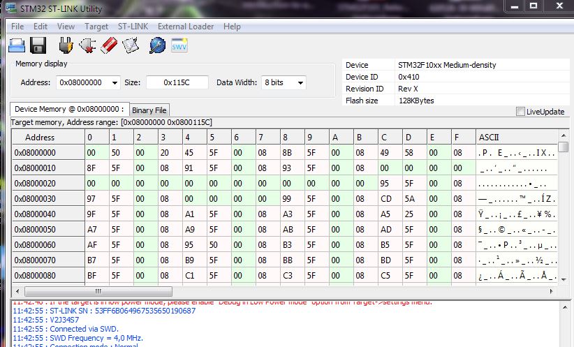

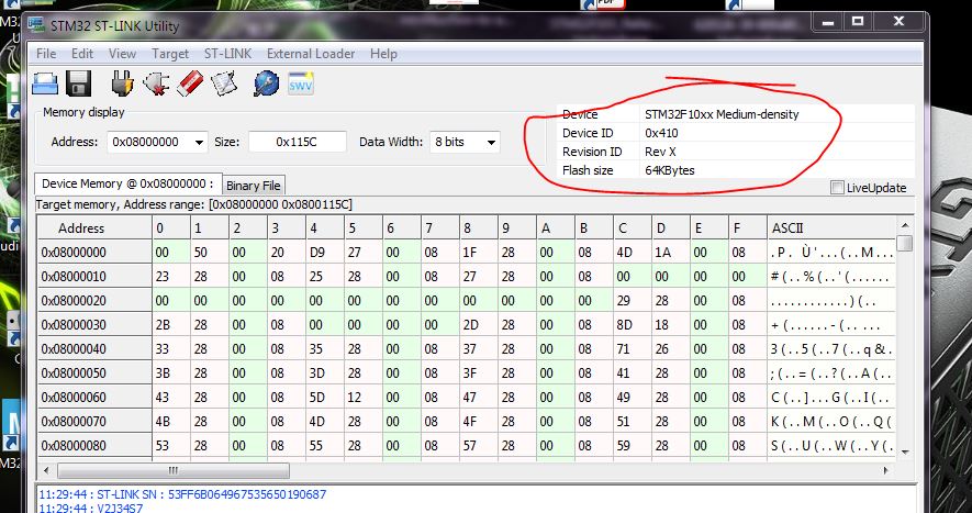

st-link Utility meldet die roten Boards mit 64kb, die anderen mit 128kb.
Wer hat recht? Das ST Tool was der Hersteller heraus gibt? Oder eine
Open Source Software?
Vermutung: Eblink Verify merkt es nicht, dass da über 64kb gar nichts
geflasht wurde. Warum auch immer. Nochmal: Der flasht 80kb rein, obwohl
die Chips nur 64kb haben. Erkennt sie aber als 128kb.
Vermutung: Und natürlich schmieren die ab, wenn der Code irgendwann
dahin kommt wo keiner ist oder kaputter Code etc.
Vor 3 Jahren habe ich 2 Boards mit echten 128kb Chips von ST bestückt,
bestellt bei Mouser. Die habe ich grad mal rausgerissen aus der
Wetterstation. Schluss mit den Fakes.
Und die mit 80kb bespielt.... es läuft alles! Problemlos!
Tiefer werde ich da nicht einsteigen, werde das Board verwenden mit dem
echten ST, den ich damals habe drauflöten lassen und gut. Rest dürfte
vergeudetet Zeit sein.
Nochmals Entschuldigung, ich habe da wohl Fehlschlüsse gezogen :-(

von Axel S. (a-za-z0-9)
Der STM32F103C8T6 meldet sich immer mit 64K Flash. Er kann mehr Flash
haben, aber meldet immer nur 64K zurück.
Die Boards mit 128K sind offensichtlich nicht mit einem STM32F103C8T6
bestückt. Falls "STM32F103C8T6" auf dem Chip drauf steht, dann ist er
eine Fälschung.
Wie bereits festgestellt wurde: das Problem befindet sich vor der
Tastatur. Du flashst mit einem dubiosen Tool mehr auf den µC als
offiziell drauf paßt und wunderst dich dann, daß nichts funktioniert.
<kopfschüttelnd>

von Frank M. (ukw) (Moderator) Benutzerseite
Axel S. schrieb:
> Lies es nochmal. Ein STM32F103C8T6 kann mehr Flash haben, er meldet aber
> immer nur 64K.
Korrekt, das Original meldet immer 64KB. Man vermutet hier, dass ST den
gleichen Wafer für STM32F103C8T6 und STM32F103CBT6 verwendet und
lediglich eine Fuse wegschießt, um daraus einen STM32F103C8T6 zu machen
Moin,
ich versuche es hier nochmal: Seit dem Testen der 10 Boards mit diesem
Blinky von Greasle (diverse Testroutinen für I2C etc) erlaubt kein
einziges meiner Pillen mehr einen Reset!
Nochmal: Ein Softreset NVIC_SystemReset() oder selbst durch den WDT
endet in einem Stillstand.
Wie das??? 7 Stunden habe ich gesucht, nichts gefunden, alles nur
denkbare durch probiert. Option Bytes geprüft, mit und ohne Boot0 Jumper
gelöscht, alles.
Ich drehe noch ab, da ich zwingend auf den Reset angewiesen bin, wie ist
egal. Ich frage mich ernstnhaft was dieses Testprogramm damit gemacht
hat, denn selbst eine 4 Wochen alte Sicherheitskopie meiner Anwendung
läuft jetzt nicht  mehr.
Abeeeer: Das Flasher Tool Eblink kann das auch! Flasht man einen Stein
aus der IDE heraus, wird das Prog durch eblink .... -flash -verify run
Parameter sofort gestartet über die swd. Aber.... der Reset Knopf ist
blockiert. Keine Wirkung! Erst nach ein/aus ist er wieder da. Dass man
den NRST / Reset abschalten kann war mir absolut neu. Der liegt über
einen PU an Vcc mit Taster.
Info: EBlink wurde durch Gerard Zegema geschrieben, ein holl. Software
Guru, der auch Embitz geschrieben hat und laut LinkedIn bei NXP
Semiconductor arbeitet. Also Ahnung zu haben scheint.
Pieter schrieb:
> Als Privater hat dir ein Strandhändler seine Kloschüssel
> hingehalten..und du hast zugegriffen.
Hat damit nichts zu tun, überhaupt nichts. An meiner Embitz IDE ist was
verkonfiguriert, die neuen Boards die heute kamen (2 Pillen für 18
Euro... wie an der Börse :-) haben das gleiche Problem: Die Reset Logik
lässt sich nicht mehr ansteuern. Da das normalerweise unmöglich ist
glaube ich auch bald an UFOs. Und nach 2 Tagen sinnlosem Suchen fehlt
mir bald echt die Lust....
Ok,
da kein Mod diesen AntiFa-Kaspar hier raus wirft.... hat sich alles in
Luft aufgelöst. Eine winzige Brücke hatte sich gebildet zum R Pin der
Boards von einem CUL Kabel was + führte. Zu sehen war sie nicht, nur zu
erpiepsen. Und darum war der Reset blockiert und zwar alle Resets
klappen dann nicht mehr. Dass sowas geht dachte ich nicht aber nachher
ist man ja immer schlauer.

von Alfons K. (muehkrokontroller)
Moin.
Thema ist zwar durch, aber so als Nachtrag:
Ich bin zwar nicht so der Elektronikfreak wie ich es gerne hätte, aber
mit STM32 kenne ich mich ein wenig aus. Selbst die China-Klone und
Fälschungen(*) (also die Chips) funktionieren in 99,99% der Fälle. Ich
will nicht sagen "einwandfrei" - Einwände gibt es immer - aber meistens
sind es nicht die Chips, die den Schwachpunkt auf den
White/Black/BluePills darstellen.
Und auch auf die Gefahr hin hier auch gleich als "AntiFa-Kasper"
bezeichnet zu werden: Wenn ich mir das ursprüngliche Originalbild in
diesem Thread anschaue, dann sind nicht die Blauen Pillen der
Schwachpunkt...
Vielleicht geschehen ja noch magische Dinge auf der Rückseite des Boards
aber ich sehe keine SCL/SDA Pullups (I2C hängt sich auf) - ich sehe auch
nicht den I2C code (I2C hängt sich auf). Da fange ich nicht als erstes
an die 18650 ode fehlende Kondis zu verdächtigen.

von Thomas Z. (usbman)
> Die "eingebauten" sind meistens 10k
was erzählst du da? Die BP Boards haben keinerlei Pullups am I2C.
Um genau zu sein kein MCU Pin auser dem D+ hat ein Pullup. Die
Widerstände die ja auch auf deinem Foto zu sehen sind hängen an den
Bootpins, am USB und an den Quarzen und den LEDs.
Im Anhang ein Refernez Schematic so eines Boards

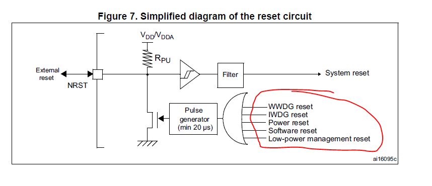

von Peter D. (peda)
Naja, im Schaltplan ist das ja eindeutig zu sehen. Alle Resets gehen von
hinten durch die Brust ins Auge, d.h. über den externen Resetpin. Schon
der oft benutzte Resetkondensator kann das aushebeln. Wer denkt sich
denn blos so einen Unsinn aus. Für mich ein Grund, solche MCs auf keinen
Fall zu kaufen.
Die internen Resetquellen müssen immer direkt auf die CPU gehen. Bei
zuverlässigen MCs darf der Resetpin immer nur ein Eingang sein. Will man
Peripherie resetten, kann man das ja einfach über einen IO-Pin machen.
