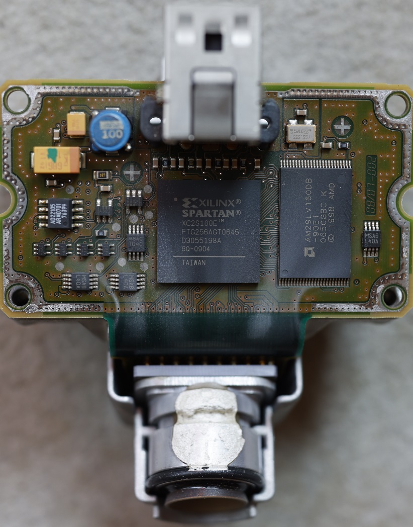

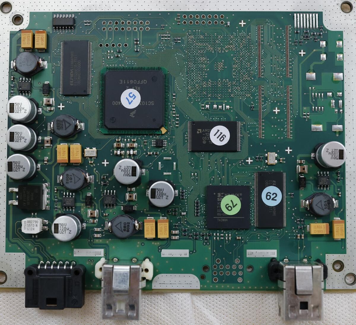

ich habe hier Kamera und Steuergerät eines Nachtsichtassistenten. Das
System war in einem W221 (Baujahr 2006) eingebaut.
Kamera und Steuergerät sind über LVDS miteinander verbunden. Es gibt
drei Signale: Data_0, Data_1 und ST_K. Für die Kommunikation ist
offensichtlich ein FPGA (Spartan 2E) zuständig, je einer in der Kamera
und einer im Steuergerät. Bilder siehe Anhang.
Habt ihr eine Idee, wie die Kommunikation funktioniert?
Data_0 und Data_1 könnten die Nutzdaten sein. Aber was könnte ST_K sein?
Die Taktleitung?
Welches Protokoll könnte verwendet werden? Ich habe herausgefunden, dass
damals FPD Link aktuell war. Gab es noch andere Protokolle, die üblich
waren?
Zu guter Letzt interessieren mich die FPGAs. Im FPGA der Kamera wird,
neben der Kommunikation, auch die Datenaufbereitung stattfinden. Aber im
Steuergerät wird, trotz mutmaßlich potenter CPU, ebenfalls ein FPGA
verwendet. Was könnte dort laufen?
Grüße
Steffen

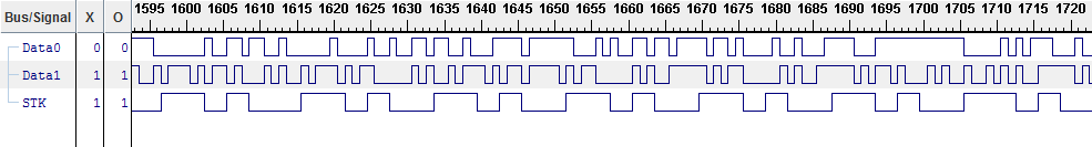

Ich weiß mittlerweile, wie die Leitungen verwendet werden:
- ST_K wird von der ECU an das Kameramodul gesendet. Es sieht bei allen
Messungen gleich aus und wiederholt sich dauerhaft.
- Data_0 und Data_1 werden vom Kameramodul zurückgesendet. Dabei muss es
sich zwangsweise um die Bilddaten handeln. Sie werden synchron zu einem
Taktsignal T auf den Bus gelegt (diese Taktleitung war im Ursprungspost
noch unerwähnt). Der Takt liegt bei rund 110 MHz.
Eine Messung per Logikanalysator (Chipscope) findet ihr im Anhang. T ist
hier als Takteingang für das Sampling gewählt worden (und deshalb
logischerweise nicht sichtbar).
Hat jemand eine Idee, was ST_K macht? Ist das eine Art Synchronisierung?
Also teilt die ECU hier dem Kameramodul evtl. mit, dass es ein neues
Datum erwartet?
Kommt jemanden der Aufbau vielleicht bekannt vor und kann das Protokoll
erraten?
