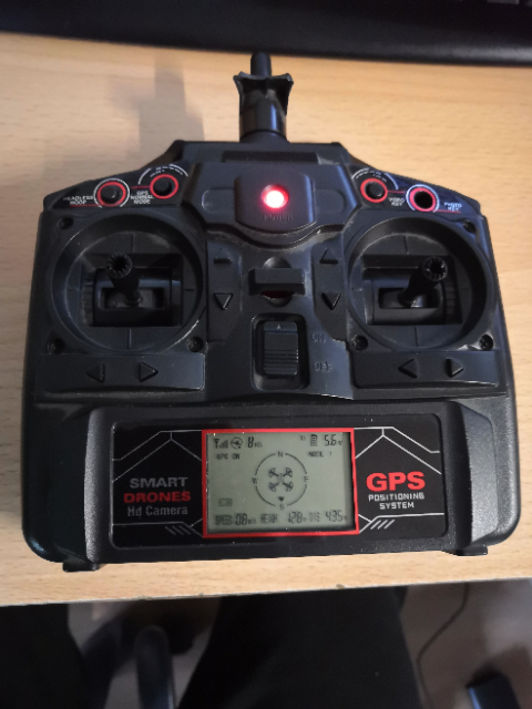

ich habe mal wieder ein kleines Anliegen und komme hier seit 2 Tagen
auch mit recherchieren nicht weiter. Ich habe hier eine China
Funkfernbedienung für RC Drohnen und das entsprechende Empfängermodul
rumliegen und wollte hier etwas daraus bauen. Leider ist der Hersteller
unklar und zu den Modulen gibt es keinerlei Beschreibung.
Modulbezeichnung (RF297RX-1)
In mühseliger Testarbeit konnte ich folgendes Herausfinden:
DI - Pin Unklar
TX - Daten an Fernbedienung senden (115200 Baud)
RX - Daten von Fernbedienung empfangen (115200 Baud. Hier erhalte ich
immer 42,54,3C,01,04,01,04,)
IN2 - Pin Unklar
IN1 - PPM Signal der Steuerungen und Taster
+   - +3,3V
-   - GND
Mittlerweile habe ich es jedoch hinbekommen das PPM Signal über einen
Arduino auszuwerten und so 2 Motoren anzusteuern. Falle es jemand
weiterhilft .. das PPM Signal liegt an IN1 an.
Das Modul bietet  zudem die Möglichkeit an über eine serielle Verbindung
Daten zurück zur Fernbedienung zu senden (Spannung/Daten vom GPS
Modul/Geschwindigkeit und Höhe). Diese Daten konnte ich bereits mal
mitsniffen und auch mitgesniffte Daten wieder an die Fernbedienung
zurück senden.
Was mir nun fehlt ist, wie sich die Checksumme zusammensetzt, damit ich
eigene Werte übertragen kann. Hier habe ich schon sämtliche CRC
Kalkulatoren getestet, sämtliche Berechnungen angestellt aber bin
hierbei nie zu einem Ergebnis gekommen. Ich hoffe einer von euch hat
hierzu die passende Idee wie sich die Checksumme bilden lässt.
Bei der letzten Stelle handelt es sich vermutlich um die Checksumme, die
vorletzte Stelle steht vermutlich für die Spannung, da 79 in HEX die 121
-> 12,1V widerspiegeln die angelegt waren.
Das Sniffing hat folgende Ergebnisse geliefert:

Gast #6721723
deine CHK hat irgendwas mit der einfachen XOR-Summe zu tun. Lässt man
die ersten 3 Zeichen einer Meldung weg dann ist die XOR Summe über die
restlichen Zeichen (inclusive der vermuteten CHK) in 90% der Fälle
gleich 0x00.
In den wenigen Fällen in denen es nicht stimmt liegt vielleicht ein
"sniffing"-Fehler vor ???
4. 5. 6. .........................................CHK, XOR-Summe

Tatsache da hast du recht. Die Fernbedienung lässt sich nun korrekt
steuern. Vielen Dank dafür. Ich frage mich immer wie Ihr auf solche
Ideen kommt :-)
Hier noch ein paar Daten die ich herausgefunden habe.
Ich gehe davon aus, dass stelle 4-10 die Seriennummer oder so
widerspiegelt.
  // Stelle 1:   unbekannt, immer 42
  // Stelle 2:   unbekannt, immer 54
  // Stelle 3:   unbekannt, immer 3E
  // Stelle 4:   unbekannt
  // Stelle 5:   unbekannt
  // Stelle 6:   unbekannt
  // Stelle 7:   unbekannt
  // Stelle 8:   unbekannt
  // Stelle 9:   unbekannt
  // Stelle 10:  unbekannt
  // Stelle 11:   Richtung 01 - 0F
  // Stelle 12:   Anzahl Sateliten
  // Stelle 13:   unbekannt
  // Stelle 14:   Höhe (grob)
  // Stelle 15:   unbekannt
  // Stelle 16:   unbekannt
  // Stelle 17:   Distance unten Rechts (fein)
  // Stelle 18:   Distance unten Rechts (grob)
  // Stelle 19:   Geschwindigkeit m/s unten links
  // Stelle 20:   Spannung
  // Stelle 21:   Checksumme
  byte message[21] = {0x42, 0x54, 0x3E, 0x0F, 0x04, 0xcb, 0x06, 0x40,
0x00, 0x00, 0x07, 0x08, 0x00, 0x05, 0xFE, 0xFF, 0xFF, 0x10, 0x50, 0x79,
0x00};
  message[20] = message[3] ^ message[4] ^ message[5] ^ message[6] ^
message[7] ^ message[8] ^ message[9] ^ message[10] ^ message[11] ^
message[12] ^ message[13] ^ message[14] ^ message[15] ^ message[16] ^
message[17] ^ message[18] ^ message[19];
  for (int i = 0; i < sizeof(message); i++)
    Serial.print(message[i], HEX);
    Serial.print(" ");
  mySerial.write(message, sizeof(message));
  Serial.println(" ");
