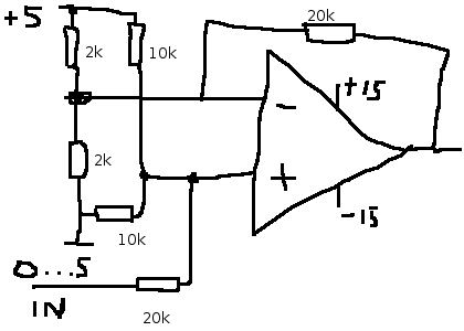

Hallo alfsch Ja jetzt wo ich das weiss, hab ich nur noch ein Problem. Wie mache ich das mit der Unsymetrie von 0V-5V. Ich will diese ja sozusagen auf -12V bis 12V abbilden. Also 0V->-12V, 2.5V->0V, 5V->+12V. Es muss nicht so sehr genau sein. Mir fällt da keine elegante Lösung ein. Wenn du oder jemand anders da eine Idee hat, wär ich glücklich. Dankeschön Michael
#403877
Der Anfang ist ein Spannungsfolger: http://www.goblack.de/desy/digitalt/l_opverst/nicht-inv-verst/impedanzwandler.html Mit den richtigen Widerständen lässt sich die Ausgangsspannung anpassen. Gruß, Feadi

Hallo Vielen Dank. Werde das alles mal ausprobieren. Grüsse Michael Antwort schreibenBitte melde dich an, um einen Beitrag zu schreiben. |
