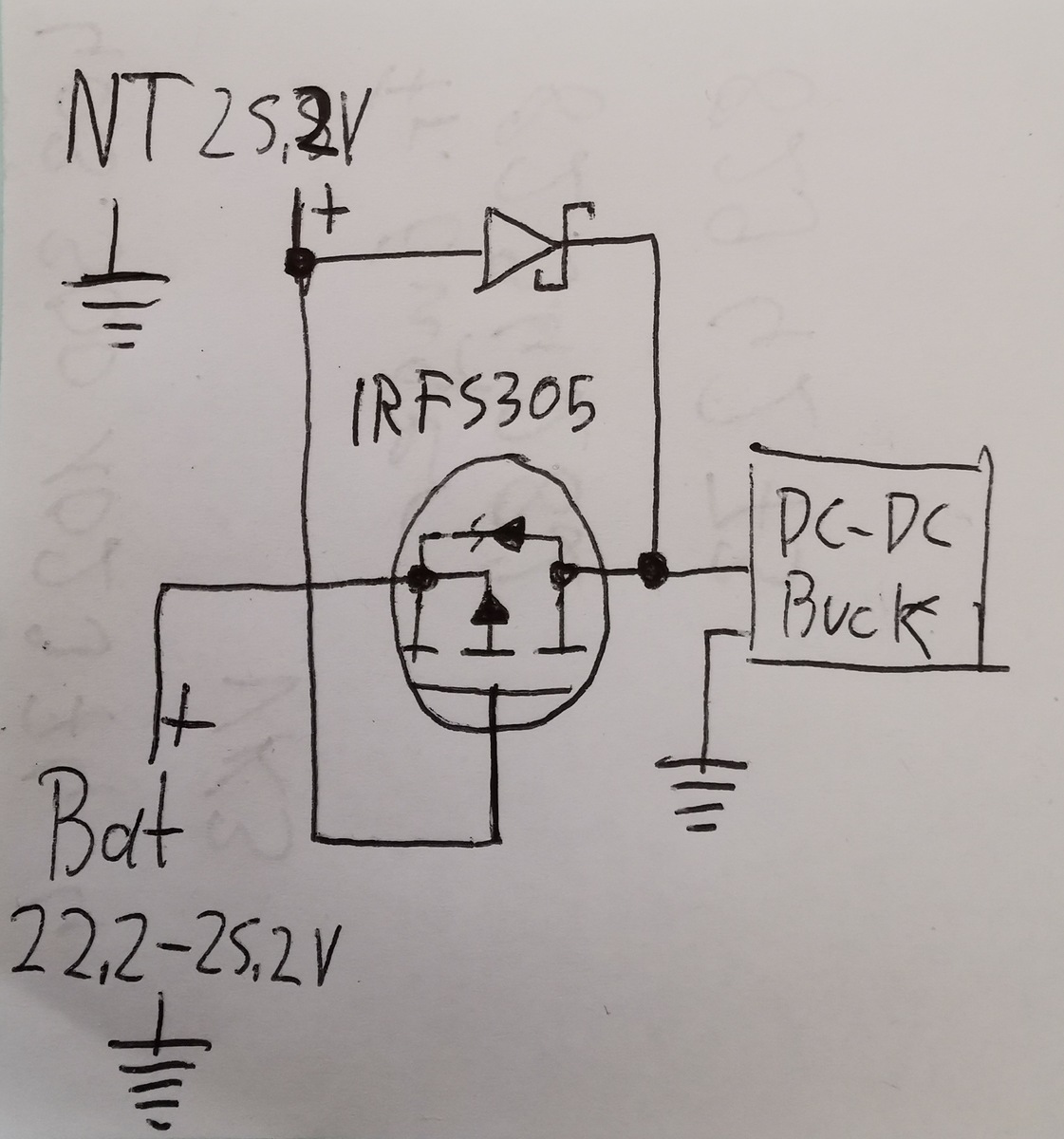

Hallo zusammen, ich habe in meinem Lautsprecher einen 6S Akku verbaut,
sowie ein Netzteil zum Laden mit 25.2v. Nun möchte ich dass das Netzteil
auch den Lautsprecher versorgen kann, wenn wir Zuhause Musik hören. Beim
suchen bin ich auf diese Schaltung gestoßen:
Beitrag "Re: Umschaltung zwischen Batterie und Netzteil"
Ansich genau was ich suche, aber der Akku hat 25.2v-22.2v (geladen/leer)
und das Netzteil immer 25.2v.
Welchen mosfet müsste ich dafür nehmen oder gibt es eine bessere
Möglichkeiten?
Netzteil an Strom -> Akku getrennt, Lautsprecher läuft über Netzteil
Netzteil aus -> Versorgung über Akku
Danke schonmal vorab.

Ja, das war umgangssprachlich. Es ist eine Lautsprecherbox, mit 2.1
Verstärker und paar anderen Bauteilen wie Radio Modul, USB charger ect.
Helge schrieb:
> 1. Ist da keine Ladeelektronik zwischen Netzteil und Akkus?
> 2. die 25,2V sind gemessen?
> Meist gehts mit einer dual Schottkydiode, z.B. MBR2035.
Netzteil und Akkupack hat ein BMS und auch die Ladeelektronik. Netzteil
über Schottkeydiode ist eh verbaut, da kein Strom in den Laderegler
zurück fließen soll. Des weiteren ist ne Switch verbaut der entweder
lädt oder Power für AMP liefert. Dennoch ist es so, dass Akku und
Netzteil am gleichen Stepdown hängen (20V weil sich der AMP da am
wohlsten fühlt) und wenn Strom gezogen wird dieser von Netzteil oder
Akku kommen kann. Ich möchte aber vermeiden dass sich der Akku entlädt
wenn Netzteil eingeschaltet ist. Box hat einen 230v Anschluss, Netzteil
innen verbaut. Hinter Netzteil ist ein Switch:
0: Aus, Netzteil liefert keinen Strom.
1: Netzteil lädt über charger den Akku
2: Netzteil liefert Energie für AMP
Also wenn Schalter auf 2 steht, sollte + vom Akkupack unterbrochen sein.
Ich habe noch mal ein Bild angehangen mit einer Schaltung über P-Channel
Mosfet. Hab gerade keinen PC zum erstellen des Schaltplans, hoffe aber
alles ist richtig.
An so etwas in der Art habe ich gedacht, nur ob der IRF5305 Richtig ist
und die Spannungen passen damit er schaltet/Sperrt, das übersteigt
leider mein Wissen.
