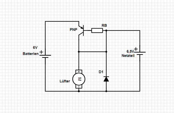

Ich habe so einen kleinen Lotusgrill mit einem eingebautem Lüfter,
welcher mit vier AA Batterien betrieben wird.
Ich möchte dem jetzt ein Netzteil spendieren.
Dazu wäre das halt gut, wenn die Spannungsquelle automatisch
umgeschaltet wird, wenn ich das Netzteil einstecke.
Ich habe mir die Schaltung im Bild ausgedacht, würde das so
funktionieren?

Stefan H. schrieb:
> würde das so funktionieren?
Nur bis der Rauch verzogen ist, da induktive Spannungsspitzen des Motors
zuverlässig den Transistor killen.
Nimm besser 2 Dioden und achte darauf, daß das Netzteil etwas mehr
Spannung als die Batterie liefert.

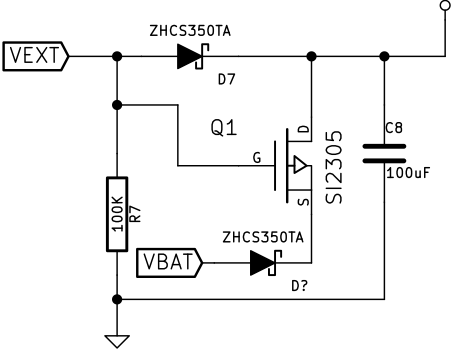

> Ich würde das mit einem MOSFET lösen.
naja, da habe ich aber dann in deinem Beispiel den Spannungsabfall der
Diode bei der Batteriespannung... das wollte ich eigentlich nicht, da
der Lüfter dann noch langsamer dreht.
Da habe ich dann das selbe Problem.
Weiter unten steht eine Lösung! Das mit der Schaltkontaktedose. Ne andre
Möglichkeit zum Bleistift ist sowas hier:
Vom Netzteil weg getrennt über Widerstand+Diode an die Basis eines NPN,
von dem Kollektor ein weiterer Widerstand an an die Basis eines PNP. An
dessen Emitter die Netzspannung und am Kollektor den Verbraucher Lüfter
dran! Ein zweiter PNP erhält seine Bat-Spannung am selbem, und der
Kollektor des 2. PNP verbindest ebenfalls am Kollektor des ersten!
(Verbraucher bzw hier zB den Lüfter!) Achte nur drauf, dass beide PNPs
je eine Diode zurück in Richtung Emitter erhalten, Das ist zwingend,
sonst zerstörts die Transistoren wegen Überspannungsspitzen beim
Abschalten vom NPN bzw dem 2.PNP.
Die Basis des 2.PNPs wird durch einen Widerstand größer 4,7 k und einer
Diode vom Bat/Akku-Anschluss-Plus direkt gesperrt, solange die
Netzspannung größer als die Akkuspannung ist! Fällt die Netzteilspannung
aus, schaltet dieser Transistor die BAT/Akkuspannung zum Lüfter durch!
Wo ist das Problem?
Was du brauchst:
1 x NPN Unitransistor
2 x PNP-Transistor (zB TIP42 oder änlich - abhängig von der Lastgrenze
des Lüftermotors - dieser TIP42 kann bis zu 3 A schalten)
3 x Schottky-Diode 1N5204 o änlich
3 x Widerstand 4 k 7 oder 10 K
und Geschick bzw Ahnung von dieser Elektronik.... das wars schon
a) 0,3V verriechen sich bei ca. 6V (4xAA) und erst recht bei:
b) man kann auch ein Netzteil mit ausreichend hoher Spannung auswählen
