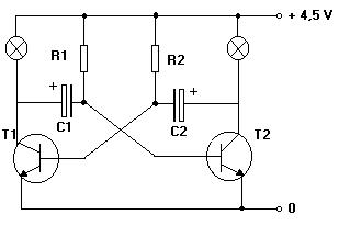

Hi
Weiss eigentlich jemand warum man einen Elko bei dem Astabilen
Multivibrator(AMV)mit der richtigen Polung einbauen muss?
Die positive Platte des Elkos lädt sich doch bei dieser Schaltung
sowieso negativ auf und die negative Platte positiv.
Also müsste es ja eigentlich egal sein ob man die Polung des Elkos
beachtet oder nicht.
cya emi

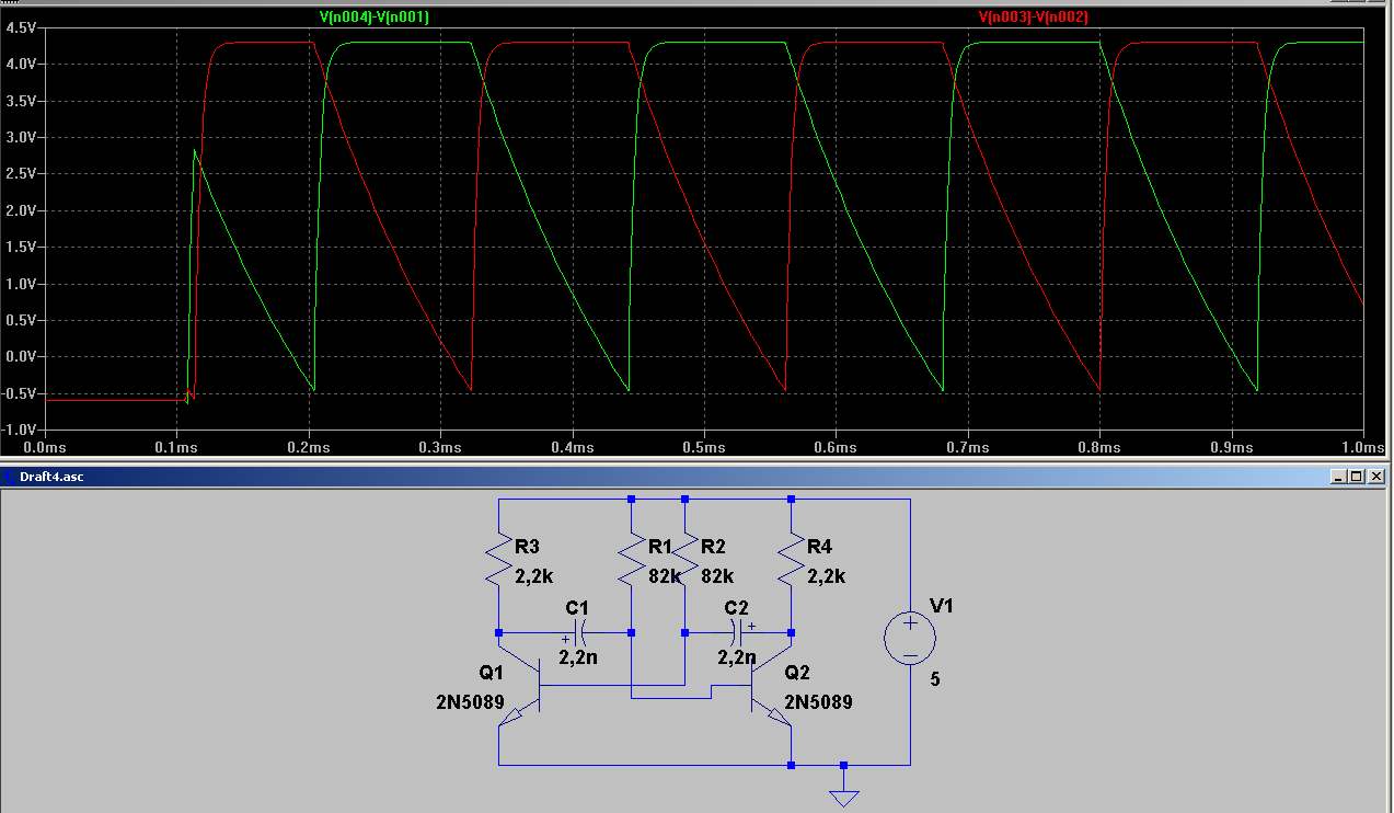

Gast #33716
Der Kondensator lädt sich normal positiv auf, da am Widerstand ne
größere Spannung abfällt wie an der Last. Somit sind zwar beide Pole
positiv geladen, bezüglich Masse, aber die Lastseite(+) ist somit mit
ner höheren Spannung geladen als die linke die am Spannungsteiler
Widerstand Transistor hängt....
rote Kurve ist der rechte Elko
grün der andere....
MfG
Rainer
Gast #33717
Der Elko wird mit dieser Polung nur mit einer negativen Spannung von ca.
0,7 V (Basis-Emitter-Spannung der Transistoren) geladen. das ist z.B.
der Fall, wenn Transistor T1 leitet, liegt der Plus-Pol des Elkos
praktisch an Masse und der Minus-Pol über den Widerstand R1 an
Plus-Betriebsspannung. Die für den Elko negative Spannung steigt nur bis
ca. 0,7 V an, bis der Transistor T2 wieder leitend wird.
