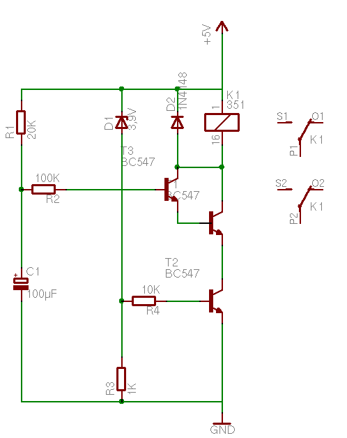

hallo,
ich möchte eine Relais-Schaltung realisieren, die folgende Kriterien
erfüllt. Ca. 1 Sek nach Power-Up ( 5 Volt) soll das Relais anziehen. Das
funktioniert auch sehr gut mit RC Kombi + Transistor und Relais. Doch
habe ich auch eine Abfallverzögerung, da da die Haltespannung des Relais
rel. gering ist und das Relais erst bei rel. tiefer Versorgungsspannung
wieder abfällt. Ich würde mir wünschen, das das Relais aber schon bei
ca. 4,0- 4,4 Volt abfällt. Gibt es da eine einfache Lösung?
Detlef
