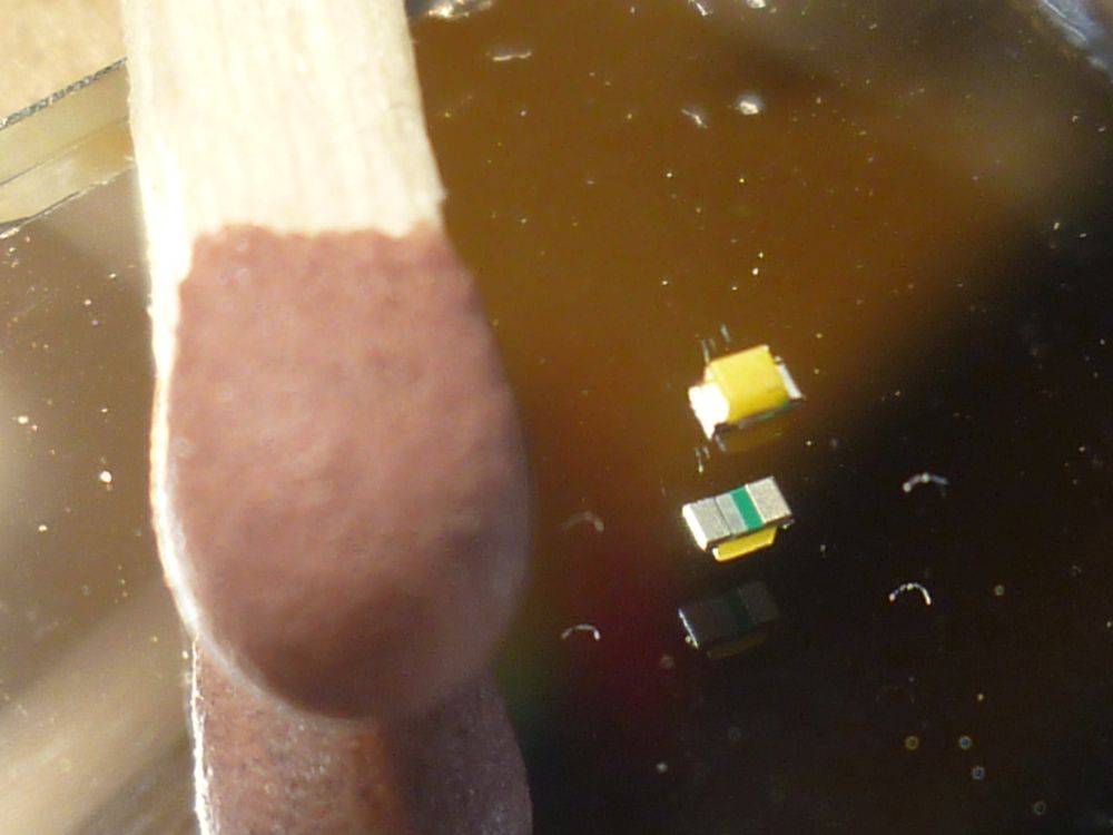

Aktuelles Problem: Die Ausrichtung der neuen Rolle 0402-LEDs kann man
nun fast nicht mehr an der Markierung oben erkennen. Aber mit einem
kleinen Spiegelchen sehe ich nun sofort die untere Markierung, ohne die
LED mühsam zu wenden.

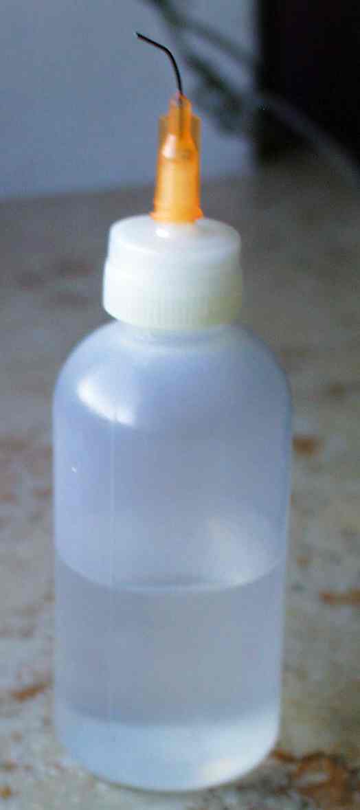

Seit einiger Zeit verwende ich ausschließlich das Flussmittel Edsyn
ED-22, welches im Gegensatz zu kolophoniumbasierten Flussmitteln keine
Fäden zieht und auch an der Pinzette nicht antrocknet und noch klebriger
wird. Üblicherweise benetze ich sämtliche Pads großzügig mit Flussmittel
und tippe es kurz mit dem Lötkolben an, so dass es schmilzt und
zerfließt. Dann ist es möglich, Bauteile in den "See" zu platzieren,
ohne sie mit der Pinzette wieder abzuheben. Ein weiterer Vorteil besteht
darin, dass der Lötvorgang unter vollständigem Luftabschluss erefolgt.
Und selbstverständlich verwende ich separate Pinzetten, um Bauteile aus
Vorratsgefäßen zu entnehmen und sie zu bestücken, um auch längerfristig
kein Flussmittel in die Gefäße zu verschleppen. Bei Einwegverpackungen
(z.B. Gurt) ist das aber auch egal. Aber meist lasse ich kleine
gegurtete Bauteile aus dem Gurt entweder auf ein Blatt Papier oder
direkt auf die Leiterplatte fallen. Nur große gegurtete Bauelemente
entnehme ich mit der Hand oder einer Pizette aus dem Gurt.
