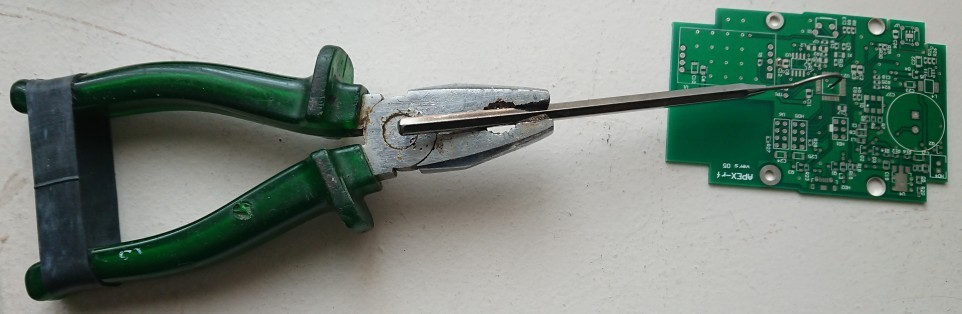

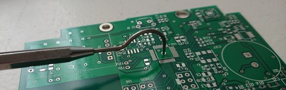

Ich staune, wie manche in Youtube-Videos das Plazieren so ohne weiteres hinkriegen. Bei mir ist es stets ein Krampf und Kampf. Bei TQFPs mit mehr als 100 Pins kommt in die Mitte des Pads ein Tropfen sehr dickflüssiger Flux (so eine Art Paste). Bei 100 oder weniger Pins verzichte ich darauf. Dann plaziere ich das IC und fixiere es mit einem Instrument, das mir mein Zahnarzt geschenkt hat (siehe Anhang). Dieses Instrument selbst wird wiederum von einer Zange fixiert, dessen Griffe mit einem Gummiband zusammengepresst wird. Erst jetzt kommt die Feinjustierung und dann das Löten der Pins. Wie gesagt, ich staune jedesmal, wenn ich manche Youtube-Videos sehe. Vermutlich eine Frage des Talents.

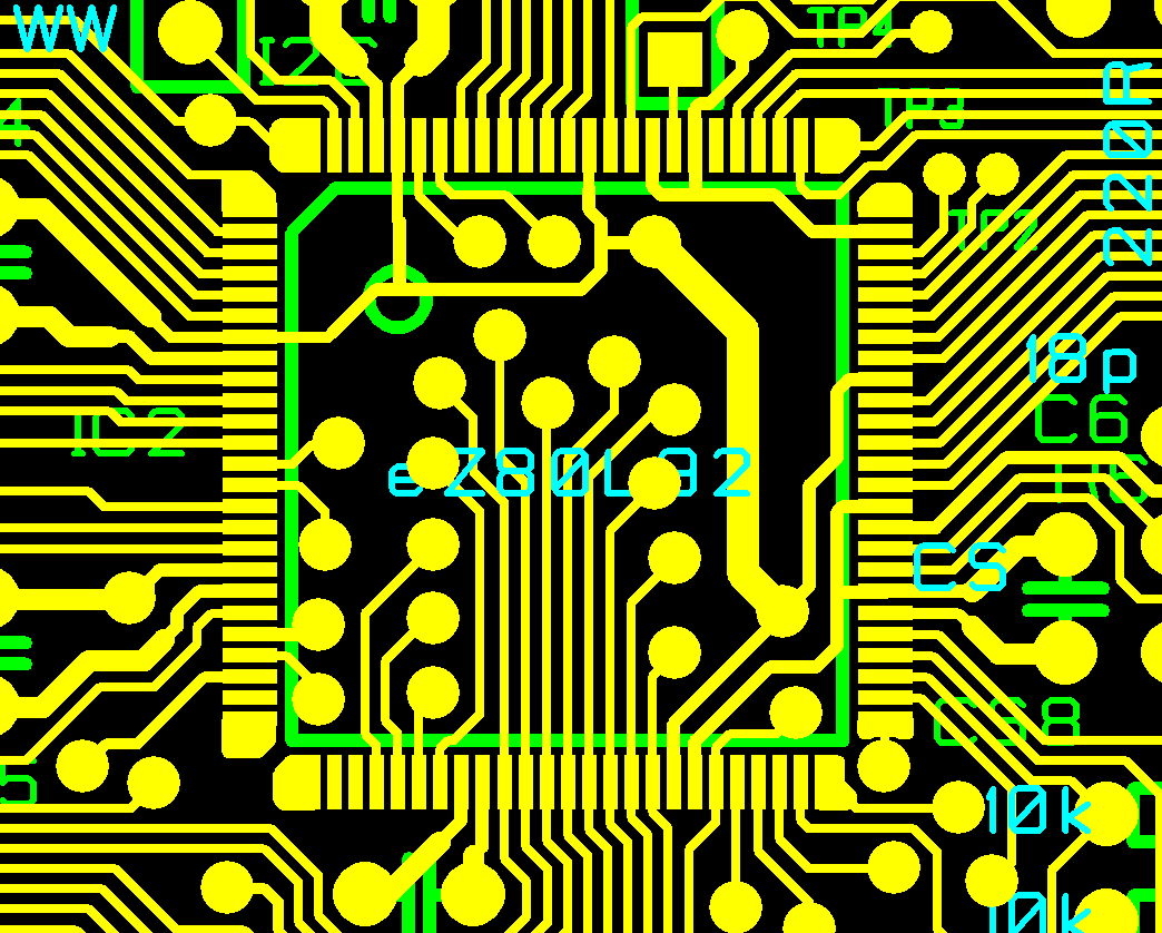

Martin B. schrieb: > Gibt es da irgendwas was mir die Arbeit erleichtert? Falls du das Layout selbst machst - ich habe die Eckpins mit Cu vergrössert, stört nicht und erleichtert das Anlöten zweier Eckpins, weil man mit der Lötspitze besser drankommt. Georg

Als grosse Hilfe... bei mir sind alle Pads 1-2mm nach aussen verlaengert. Dann loete ich 2 diagonale Pins zuerst und kann beliebig lange dran rum korrigieren, nachher alles mit Flux befuellen und mit reichlich zinn drueber ziehen.

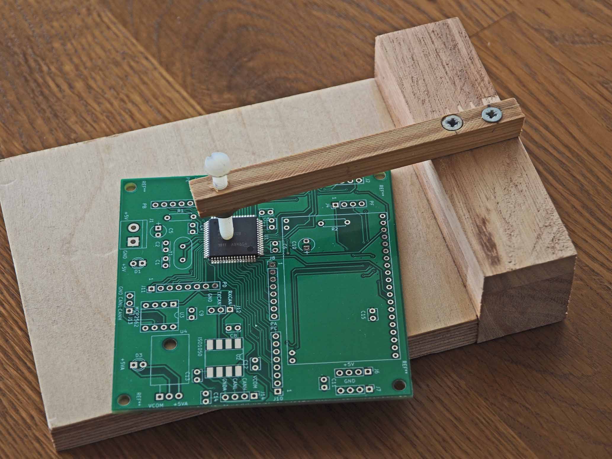

Martin B. schrieb: > Hallo, > > wie fixiert Ihr die Kontroller vor dem Löten? > > Ich löte jeweils einen gegenüberliegenden Pin mit dem Lötkolben an und > mache den Rest mit Heißluft. Soweit so gut, allerdings tue ich mich > schwer bei den ersten Pins. Sobald ich nach dem Lötkolben greife, > verschiebe ich den Chip. Vielleicht bin ich etwas grobmotorisch > unterwegs. Hab schon versucht mit Flussmittel zu kleben aber klappt > einfach nicht so. Brauche ewig bis ich es mal sauber hinbekommen habe. > Hallo Martin, ich habe mir dazu eine einfache Vorrichtung gebaut (siehe Bild) Chip auf Platine legen, mit Schraube leicht fixieren, Chip in Ruhe nach allen 4 Seiten ausrichten und mit Schraube nochmals stärker fixieren. Anschliessend die diagonalen Ecken löten. Platine aus Vorrichtung nehmen und Rest löten. Viel Spass Werner

Werner R. schrieb: > ich habe mir dazu eine einfache Vorrichtung gebaut (siehe Bild) sieht gut aus, könnte man vielleicht noch mit einer Druckfeder an der Schraube verfeinern. In der Make von Heise wurde das mal so ähnlich vorgestellt, da mit einem gebogenen Federstahldraht auf einer Holzplatte.

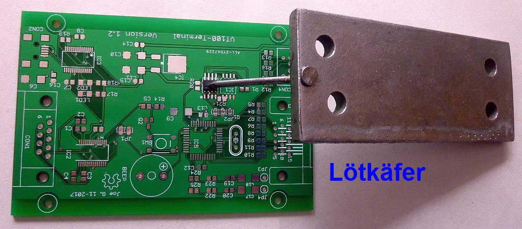

Lötkäfer nach einer Idee aus dem Quiz "Dings von Dach" - Thomas

Thomas N. schrieb: > Lötkäfer nach einer Idee aus dem Quiz "Dings von Dach" > - Thomas Das ist doch mal eine Idee. Nicht nur für TQFP, sondern vor allem für noch kleineres Zeugs gut zu gebrauchen. Das Ding wird nachgebaut. Old-Papa
