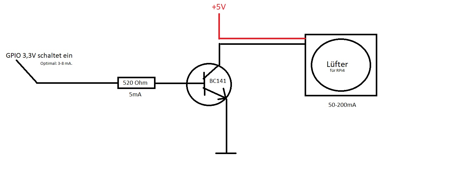

ich wollte mir für meinen RPi4 eine Lüftersteuerung bauen wie im Bild.
Klappt das so oder ist das Banane ?
Es geht nur um die Schaltung des Transistors, nicht wie ich den GPIO zum
schalten bringe.
Vorwiderstand richtig ?
Transistortyp richtig ?
Lüfter habe ich noch nicht, aber die die ich gefunden habe liegen bei
50-200mA bei 5V.

Das ist so richtig. Allerdings wirst du eher 510 oder 560 kaufen können.
Geht beides.
kann klappen, BC141 im TO39 habe ich aber auch lange nicht mehr gesehen
von Helge (Gast)
Ein BC327 wird aber auch reichen.
von Joachim B. (jar)
PS BC141
https://cdn-reichelt.de/documents/datenblatt/A100/BC140_141_6_10_16-CDIL.PDF
5mA Basis ist im worst case bei hfe 40 jedenfalls noch kein
Sättigungsbetrieb und Vce sat gilt ja nur bei "Übersteuerung" also 3-5x
Ib
mir wäre die Stromverstärkung vom BC140/141 zu gering
https://www.mouser.de/datasheet/2/308/BC237_D-2310027.pdf
lt. dem hier nicht, max 100mA
BK schrieb:
> 200mA bei 5V
also eher was für den BC337
https://diotec.com/tl_files/diotec/files/pdf/datasheets/bc337

Wegen der GPIO brauche ich 3-8mA Basisstrom.
Dann müsste ich mich wohl erst mal für einen Lüfter entscheiden und
diesen an 5V nach messen, dann kommt sagen wir mal 130mA raus.
Dann hat der Transistor ja noch einen Widerstand (Uce wird ja nie 0V) -
also werden es weniger als die gemessenen 130mA. Denn bei 4,5V dreht der
Lüfter etwas langsamer und benötigt etwas weniger Strom.
Und dann kann ich mir einen passenden Transistor suchen oder wie seht
ihr das?
Der BC337 sieht auch ganz gut aus.

Was ist mit dem Transistor "PN2222ABU" ? den könnte ich einfach
bekommen.
https://www.berrybase.de/media/pdf/de/d8/70/produkt_downloads-PN2222ABU.pdf

Warum genau nimmst du dafür nicht einfach einen kleinen MOSFET?

Meine Elektroniker Zeit ist schon Jahrzehnte her ;-)
MOSFET war das gleiche nur ohne Basisstom oder ?
Dann muss ich noch einen Widerstand parallel schalten damit der GPIO
seine 5mA fließen lässt ?
Vorschläge für MOSFET ?
aber mit einer Gatekapazität und wie alle wissen ist ein leerer
Kondensator ein Kurzschluß und verletzt damit wieder den GPIO Strom
wobei deine 8mA u.U. schon den PI verletzt, denn auch die Summe aller
GPIO Ströme hat Grenzen und der einzelne Port auch, wo steht denn
geschrieben das 8mA sicher sind?
Für eine sichere Übersteuerung eines bipolar Transistors für Uce sat
rechnet man auch mit dem 3-5-fachen Ib und für MOSFET schaut man ins
Datenblatt und rechnet die Umladung der Gatekapazität damit der MOSFET
nicht zu lange im linearen Bereich verweilt.
Mit einem Photomosrelais AQV252G kannst du mit 3mA rund 1A schalten!
Die IR Diode benötigt nur 680 Ohm Vorwiderstand, PI GPIO 3,3V - 1,25V IR
LED = 2V / 680 Ohm = 3mA Punktlandung.

von BK (Gast)
Dann würde ich beim bipolaren NPN bleiben, dem "PN2222ABU" mit passendem
Vorwiderstand.
Sollte ich ein Potentiometer nehmen, um den Transistor im Betrieb
korrekt zu justieren ?
BK schrieb:
> --> ich finde da nur ein dickes IC mit 6 Beinen, das wollt ich nicht
> verbauen.
> Hast du einen Link ?
tja google ist schwer zu bedienen, richtig zitieren auch.....
sollte auch reichen mit 0,5A
https://www.buerklin.com/de/PhotoMOS-Relais-1-Schlie%C3%9Fer-055-A-60-VUC-SMD-4/p/29G8736
https://www.buerklin.com/medias/sys_master/root/hb5/h1a/9328807903262/8865964392478.pdf
von Andre (Gast)
Es gibt keinerlei Anforderung, daß aus einem GPIO 5mA fließen müssen um
einen MOSFET anzusteuern.
IRLML2502 NMOS, ist LogicLevel (3,3V) kompatibel und wird durch ein
HI-Signal auf dem GPIO leitend.
Ich habe vor kurzem mit genau diesem MOSFET eine Lüftersteuerung (nur
Ein/Aus, keine PWM kontrollierte Temperaturregelung) für meinen RPI4 mit
einen 30mm 5V Gehäuselüfter aufgebaut.
Die Lösung war recht simpel, und alles von der GPIO Leiste abgegriffen:
+5V ---|+Lüfter-|------|Drain IRLML2502 Source|--- GND
                                  | Gate
GPIO4 ----------------------------+---|15 kOhm|--- GND
Der Pull-down von 15 kOhm ist nur deshalb notwendig, da GPIO4 nach dem
Shutdown auf HI geht und somit der Lüfter weiterlaufen würde. Auf eine
Freilaufdiode habe ich absichtlich verzichtet, da die üblicherweise
bürstenlosen Lüfter das intern abhandeln. Und eine Notwendigkeit für
einen Gate-Widerstand sehe ich bei der geringen Gatekapazität des
IRLML2502 auch nicht.

von Andre (Gast)
Ich habe gerade beim Eintippen meiner Lösung feststellen müssen, daß ein
Pull-down Widerstand von 10kOhm besser wäre. Die 15kOhm könnten beim
IRLML2502 im Worstcase (UgsThreshold min 0,6V) schon zum Einschalten
führen.
bei PWM zur Lüftersteuerung wäre aber schnelles Umladen der Gatekapzität
sinnvoll um 1. PWM zu haben und 2. auch nicht ewig im linearen Bereich
zu bleiben!
von kann, darf, muß? (Gast)
Fasle nicht, rechne nach bei welchem Strom er "sicher schaltet" -
unter den ggbn. Bedingungen, die zuerst zu ermitteln sind...
Andre hat das für seine Schaltung wohl gemacht - sie funktioniert.
Joachim B. schrieb:
> ür den Schalterbetrieb muss ein Bipolarer übersteuert werden und
> ein MOSFET schnellstens umgeladen werden, braucht also mehr Strom!
Nö. Mosfets müssen nur dann schnellstens umgeladen werden, wenn
die Schaltfrequenz entspr. hoch ist. Für quasistationären Schalt-
betrieb (aka "ein und aus") oder auch noch niederfrequente PWM
(z.B. einstellige kHz) ist der Umladevorgang extrem einfach zu
bewerkstelligen.
Es gibt eine sinnvolle Untergrenze, damit der Mosfet nicht zu viel
Zeit im linearen Bereich verbringt (so daß SOA überschritten wird).
Das aber ist bei BiPos ähnlich, wenn man sie im Schaltbetrieb, also
"vollständig ein oder aus", nutzt. Im Schaltbetrieb fließen meist
Ströme m.o.w. weit oberhalb derer, die man ihnen im dauerhaften
Linearbetrieb zumuten würde - daher muß auch hier dieser Bereich
relativ schnell durchschritten werden.
Der Mann dachte doch glatt, Mosfets seien "von haus aus nur schwer
beherrschbar" oder sowas, wegen der verallgemeinerten Aussage. ;)
Dabei sind sie im Kleinspannungsbereich zumeist klar überlegen, so
man denn über die nötige Ansteuerspannung verfügt (meist der Fall).
Egal, wofür (im allgemeinen).
Diese IO geben (idealisiert) Spannungspegel aus, nicht einen
Mindeststrom (so einer ist unnötig).
Im RasPi Datenblatt sollte nur stehen, welcher maximale
Dauergleichstrom (HI/Source und LO/Sink unterschiedlich
so weit ich weiß) erlaubt ist,
sowie eine Definition "was gepulst (sehr kurzzeitig, incl.
des Zeitraumes) maximal geht, zerstörungsfrei".
Nachsehen.
kann, darf, muß? schrieb:
> Im RasPi Datenblatt
> Nachsehen.
gerne, wo? welcher SoC?
wie fast jeder wissen kann gibt es mehr al einen Raspi und
verschiedenste SoC
mehr fand ich gerade nicht
https://www.raspberrypi.org/products/raspberry-pi-4-model-b/specifications/
https://docs.broadcom.com/doc/1211168571391
von Thomas (kosmos)
wie gesagt ein 50mm Lüfter ist so leise das man sich überhaupt keine
Gedanken machen muss den Lüfter abzuschalten. Man schaltet die Lüfter ja
nur ab weil so ein 30mm Lüfter ganz schon rumkreischt.
von BK (Gast)
der Photo MOS gefällt mir noch besser als der IRLML2502.
Glaub ich nehme den.
Vielen Dank schon mal.
>> Im RasPi Datenblatt
>> Nachsehen.
> verschiedenste SoC
Daß der TO entspr. Dokumente verlinkt oder noch besser die
relevanten Teile hierher kopiert war eigentlich die Absicht.
von BK (Gast)
Sorry wenn ich hier so lange rum genervt habe, habe zufällig gesehen,
dass es einen "original" Lüfter gibt mit 3 PIN Anschluss:
https://www.raspberrypi.org/products/raspberry-pi-4-case-fan/
ohne zu basteln (weder Hardware noch Software), mit nur einem Klick im
Menü kann man eine Temperaturabhängige Lüftersteuerung aktivieren.
