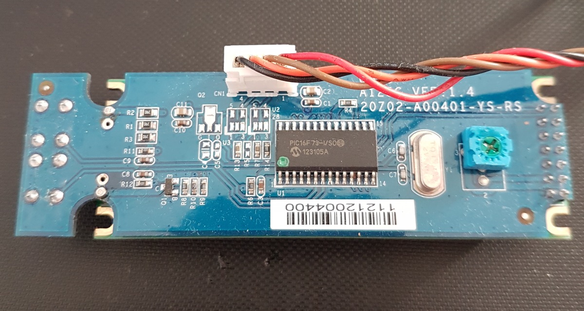

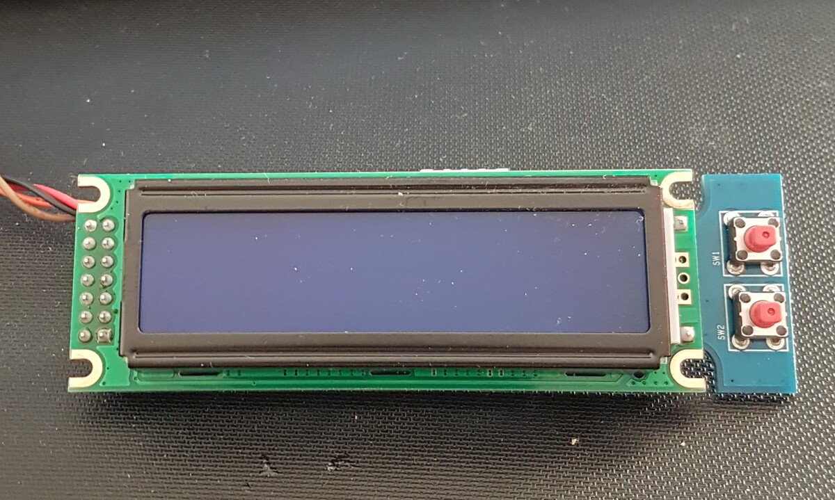

Ich habe hier ein LCD aus einem Jacobs Kaffeeautomaten.
Darauf ist eine Platine zum steuern des LCD mit diesem Pic verlötet.
Die hat nur ein 4pol Stecker.
Hat jemand eine Idee wie man das LCD ansteuern kann?
I2C oä?
Danke schonmal
Gast #6729459
Nein, die können da alles mögliche reinprogrammiert haben.
Man hätte bei noch zusammengebauter Maschine die Datenleitungen
überwachen können, und vermutlich (nicht verschlüsselt) das Protokoll
rausfinden können.
Es könnte einfach seriell Rx/Tx sein, aber mit welcher Baudrate...
Gast #6729471
Das Display selbst sieht aber sehr standardmäßig aus, wenn man mal den
14-poligen Anschluss betrachtet... Sieht für mich aus wie eine normale
Parallel-Ansteuerung.
Was die PIC-Platine betrifft, das ist richtig, das weiß nur Gott und
Jacobs selbst...
Gast #6729483
Entweder direkt oder ein passendes Programm nach eigenem Gusto in den
PIC setzen.
Und so nebenbei sind mir noch einige Kleinigkeiten auf dem PIC-Board
aufgefallen: z.B. der unbestückte Spannungsregler und die 2 Ker.
Kondensatoren, die zwar bestückt sind, aber erstens vermutl. sinnlos und
zweitens der kleinere (ich vermute mal eine Parallelschaltung
10nF//100nF oder so ähnlich) elektrisch weiter entfernt von der Last als
der größere.

#6729485
Das scheint keine Eigenentwicklung zu sein, vielleicht findet man im
Netz noch mehr Informationen:
https://sierra-indigo.com/qnap-nas-ts-809-pro-lcd-display-panel-qu26-a125c-ver-1-3-20z02-a00340-ys-rs/
P.S.: Die Schnittstelle läuft mit 1200 Baud und einem kryptischen
Protokoll, siehe Dateianhang:
https://github.com/bkram/qnapdisplay
