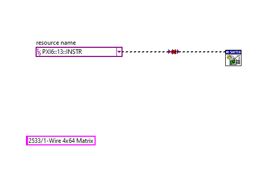

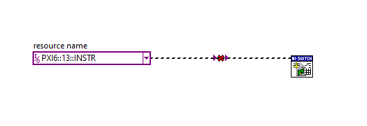

wir sind absolute Neuanfänger und versuchen grade einen Ni Switch in
LabView zu implementieren. Wir scheitern bereits beim resource name und
topology name. Wir finden nicht mal den passenden Port (das Kästchen),
bzw. meint LabView dass wir zwei unterschiedliche Datentypen miteinander
verbinden. Komischerweise passen die Farben und dementsprechend die
Datentypen zusammen. Wenn wir den unteren abgebildeten pinken Kasten
(string) anschließen gibt es keine Fehlermeldung mehr.
Leider wissen wir auch nicht was wir als Ausgangssignal nutzen können um
einmal zu überprüfen ob irgendwelche Daten vom Switch ausgelesen werden.
Der Switch müsste eine 4x64 Matrix ausgeben.
Wir haben hier ein PXI 1033 Chassis.
Verzweifelte Grüße
Paul
Andersrum ist es deutliche einfacher.
Den Port am "NI-Switch Initialize" mit der rechten Maustaste anklicken
und
"Konstante erzeugen" wählen. Dann sucht LabVIEW gleich den richtigen Typ
und die passenden Geräte aus. Das geht auch in vielen anderen Fällen
viel einfacher, als eine generische Konstante zu modifizieren.
