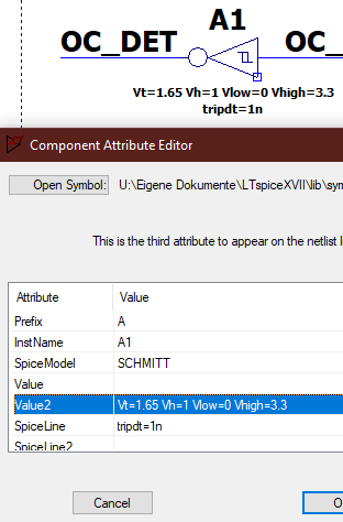

In der Realität funktioniert das wunderbar, jedoch bekomme ich das
LTSpice über die Value2-Attribute-Zeile nicht beigebracht, da dort wohl
immer eine fester Wert gefordert ist. Einmalig ausrechnen und als
Parameter wäre evtl eine Möglichkeit.

Vlow einfach ausrechnen und statisch einsetzen. Eine einfache Lösung
gibt es dafür nicht.
Oder du benutzt eben echte Simulationsmodelle, die aber deutlich
langsamer laufen und auch andere Probleme haben.
En Zwischending wäre ein Art Addierer am Ausgang.

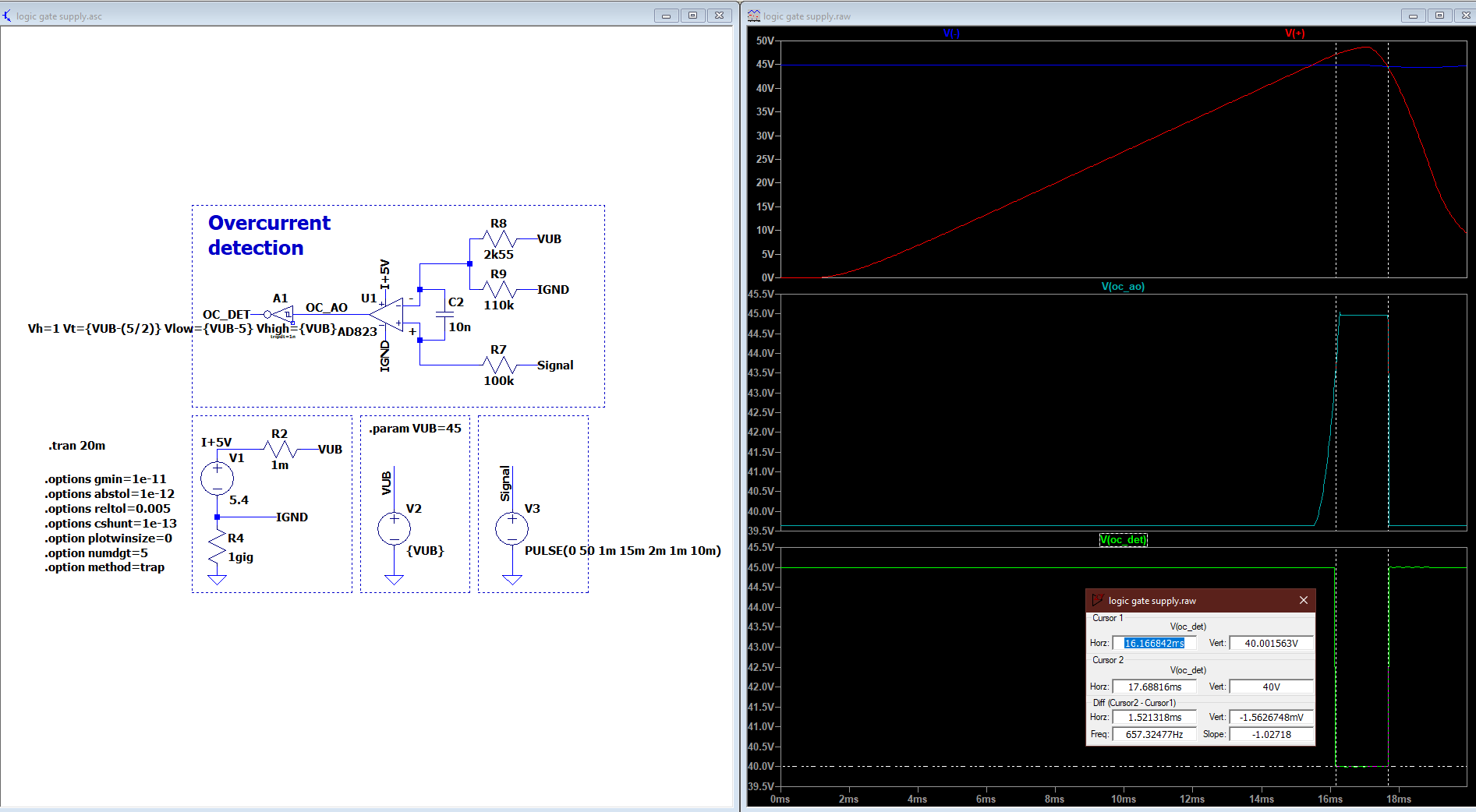

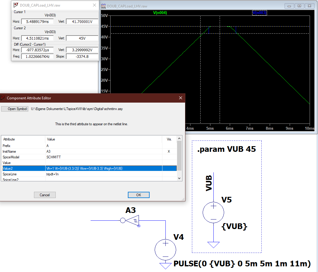

Mein erster Gedanke mit den Parametern scheint zumindest auf den ersten
Blick zu funktionieren. Wobei das auch etwas von hinten durchs Auge ist
:D

Aber ich habe Signale welche nicht bezogen auf 0 V (also GND) sind,
sondern auf die High-Side (z.B. 45 V, variabel).  D.h. logisch High ist
45 V und logisch Low ist 45 V - 5 V = 40 V. Die "normalen" Logik Gatter
in LTSpice machen das nicht mit, da diese erst mal 0 V als logisch Low
interpretieren und alles über 1 V als logisch high.
Mit jedem beliebigen OPV kann man das wunderbar in LTSpice simulieren,
da diese Anschlüsse für die Spannungsversorgung haben (also z.B. 45 V
und 40 V). Die Logikgatter allerdings nicht.
Mein erster Ansatz ist gerade die Verwendung von einem Parameter. Das
ist allerdings nur solange brauchbar, bis sich diese Versorgungsspannung
während einem Simulationsdurchlauf verändern soll.

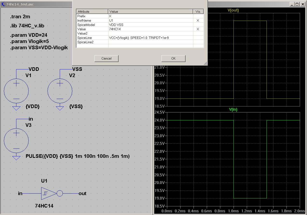

von anras (Gast)
Chris schrieb:
> In meiner Schaltung sitzen diese digitalen Bauteile allerdings auf der
> High-Side. D.h. VCC im System ist z.B. 24 V oder 36 V zu GND. Die
> Logikgatter hängen mit dem Pin für die positive Versorgungsspannung
> ebenfalls an diesem VCC.
Es gibt unter den genannten Links zu ltwiki, LTspice.io aber auch hier
im Forum angepasste Versionen dieser Libs (z.B. 74HC_v.lib von Helmut
S.), die es ermöglichen, auch die Potentiale als "Parameter" zu
übergeben.
LTspice setzt grundsätzlich alles ab "SpiceModel" in die Netlist. Aus
den Parametern im Beispiel werden daraus dann Netzbezeichnungen:
XU1 in out VDD VSS 74HC14 VCC={Vlogik} SPEED=1.0 TRIPDT=1e-9
Zusätzlich braucht es noch die Angabe der absoluten Spannung (für
Anstiegszeiten usw.) als
VCC={Vlogik}
von Carlo (Gast)
