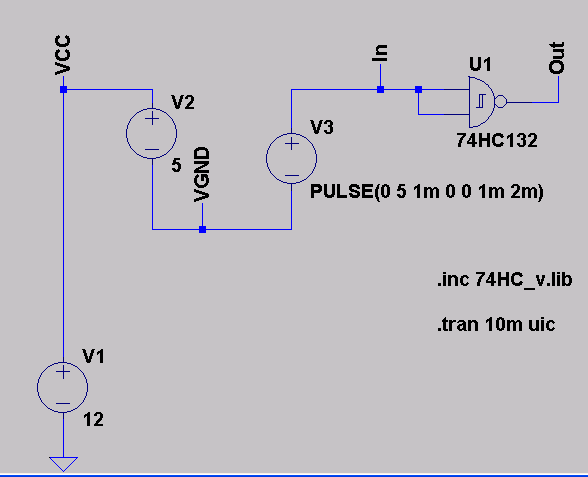

ich möchte einen 74HC-IC in meiner LTSpice-Simulation verwenden. Dafür
gibt es ja in der Yahoo-Gruppe die 74HC-Lib. Funktioniert soweit.
Nun möchte ich den 74HC aber nicht wie sonst auf dem Spice-Ground
betreiben, sondern 7V darüber. Also der VCC des 74ers auf 12V, sein GND
auf 7V.

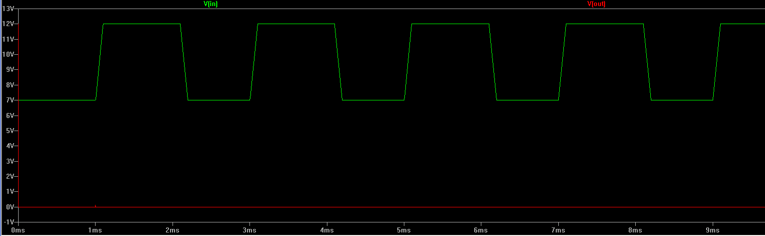

Ich hab jetzt versucht die Label "VCC" und "VGND" in meiner Simulation
passend zu verbinden. Wie man oben sieht hat das leider nicht geholfen.
Ich bin jetzt nicht so der Meister was Spice-Direktiven angeht, kann mir
jemand sagen wie ich das mache?
Außerdem möchte ich später verschiedene 74HC-ICs in meiner Simulation
verwenden, manche auf 12V/7V, andere auf 5V/0V. Wie lege ich
dann fest, welche Einheit wie versorgt wird?
Vielen Dank.
> auf 7V.
Verschieb' doch einfach den Ground vom Rest der Schaltung auf -7V, gib
dem 74HC seine 5V und dann sollte das auch gehen. Alternativ müsste man
Modelle der 74er-Reihe finden, die aus Einzeltransistoren gebaut sind
und nicht nur eine Verhaltensmodellierung in Form von "A-Devices"
beinhalten. mf
OP #2898267
Joachim минифлоть schrieb:
>> auf 7V.
Ok, das würde für die 74HCs auf 12V/7V natürlich funktionieren.
> beinhalten.
Kann man nicht irgendwie die Thresholds und Output-High und -Low mit nem
Offset verändern?
Am besten wäre es wenn dieser Offset nicht fest als "GND+7V"
einprogrammiert werden müsste, sondern an einem Netz-Label in der
Schaltung hängt. Denn je nach Belastung etc. im Rest meiner Schaltung
kann der Offset der beiden Zweige etwas variieren und das hat evtl.
Einfluss auf das Verhalten.
#2898311
> beinhalten. mf
Nein, das geht auch mit den "A-Devices". Die haben einen Common-Pin, das
ist immer der 8. Pin (s. LTSpice-Hilfe).
Man kann also schreiben:
A1  Ai Bi COM COM COM Yi nYi COM  AND  tripdt={tripdt1}  td={td1}
Auch an allen anderen Stellen, an denen das Netz "0" vorkommt, muss "0"
durch "COM" ersetzt werden.
Weiterhin muss das COM-Netz auch herausgeführt werden und von außen auf
das passende Potential gelegt werden. Schau dir dazu einfach mal die
Symbole für digitale Gatter in LTSpice an, die haben einen Pin mit der
Bezeichnung "Com" zu genau diesem Zweck.

> Rechts-Mausklick auf das Symbol 74HC132 im Schaltplan
> SpiceModel: VCC 0
> SpiceModel: VCC VGND
Wunderbar, das wars. Vielen Dank.
Funktioniert wie gewünscht. Über einen anderen Label/Netznamen an dieser
Stelle kann ich jetzt auch verschiedene Level innerhalb einer Simulation
realisieren.
