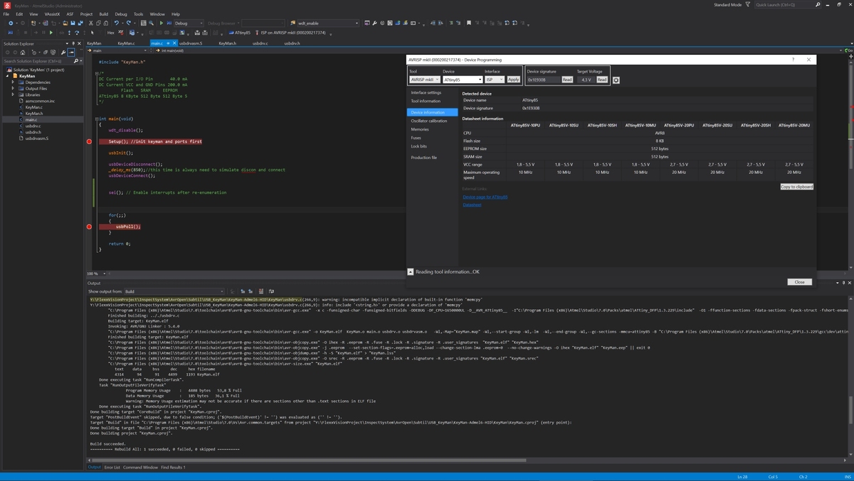

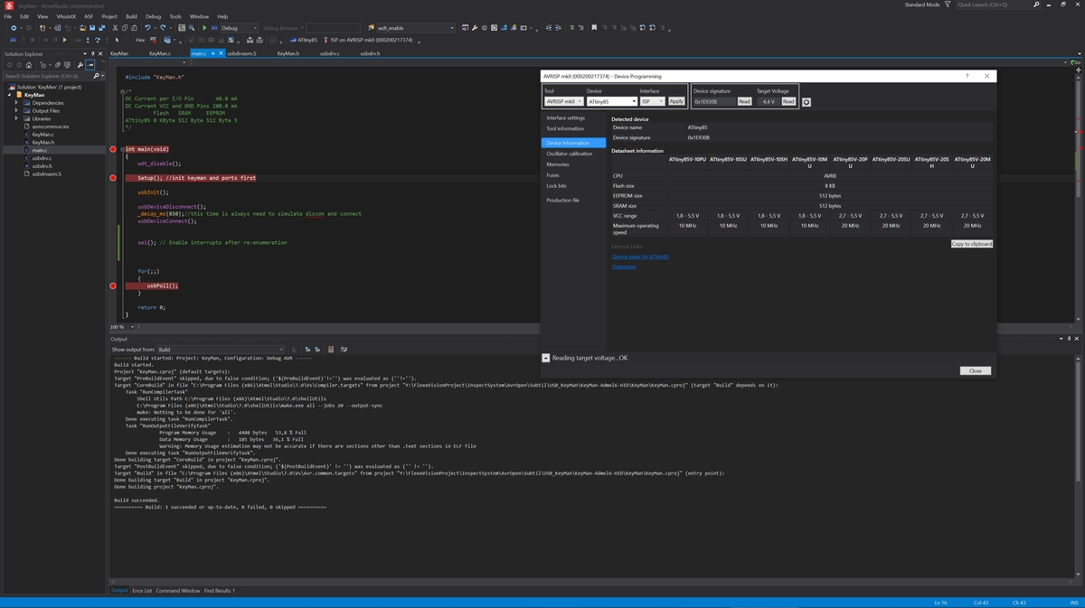

ich habe nun endlich ein MKII Modul von Atmel um meinen USBASP zu
ersetzen und über die geheime Leitung des MKII Haltepunkte im
Quellentext setzen zu können.
Nach dem Einrichten wird mein Programm übertragen es ist nun kein *.hex
mehr sondern ein *.elf
Leider kann ich nicht feststellen, das nach dem Starten des Programms
auf dem Atiny85 mein erster Haltepunkt Ausgeführt wird es wird also
nicht gehalten was mache ich falsch ?
Vielen Dank für Hinweise
  Karsten aus Berlin
Du zeigst ein Bild auf dem man nichts erkennen kann.
Möglicher (aber nur angenomener) kapitaler Fehler ist dass
man ein Programm mit optimierter Compilierung verwendet.
Da gibt es oft keine Haltepunkte wo man welche braucht.
Du sprichst in Rätseln.
Was ist ein "MKII Modul"? Ist das ein AVRISPmkII oder ein JTAGICEmkII?
("Modul" wurden die bei Atmel eh nie bezeichnet.)
Welche "geheime Leitung"?
Das Ergebnis des Linkers ist immer eine ELF-Datei. Aus der kann man sich
die Ladedaten in eine Intel-Hex-Datei extrahieren, muss es aber nicht.
Wenn man debuggen will, hilft einem die iHex-Datei nicht, denn die
enthält keinerlei Debug-Informationen.
Lässt sich anhand deiner spärlichen Beschreibung kaum sagen. Der
Screenshot zeigt irgendwas, was man nicht lesen kann.
Auch, wenn ich überhaupt kein Freund davon bin, nicht optimierte
Compilate zu debuggen: für einen ersten Test ist es sicher hilfreich,
die Optimierung auszuschalten, denn dann sollte sich wirklich auf jedes
Stück Quelltext ein Breakpoint setzen lassen. Zweitens musst du
natürlich sicherstellen, dass du auch in der Tat Debug-Symbole in deinem
Build hast. Atmel Studio habe ich nie gemocht und schon lange nicht mehr
benutzt, da kann ich dir nicht so detailliert helfen.

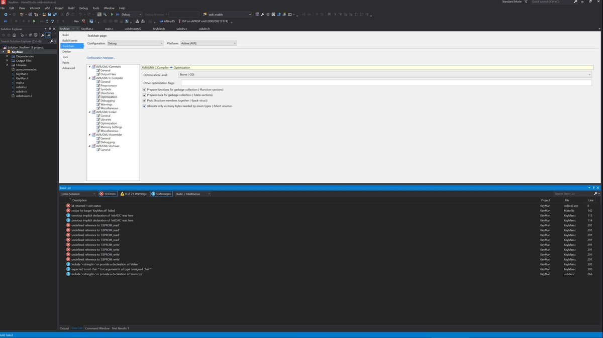

Hallo ,
erstmal vielen Dank für all die Hinweise das Bild lade ich hiermit
nochmal in hoher Auflösung nach.
Wenn ich den Debug Schalter Optimize reduziere auf None, erscheinen
Fehlermeldungen , sehe ich gerade , siehe bild 2
Severity  Code  Description  Project  File  Line
Error    recipe for target 'KeyMan.elf' failed  KeyMan  Y:\FlexxVisionProject\InspectSystem\AvrOpen\Subtil\USB_KeyMan\KeyMan-Admel6-HID\KeyMan\Debug\Makefile  142
Message    previous implicit declaration of 'initADC' was here  KeyMan  Y:\FlexxVisionProject\InspectSystem\AvrOpen\Subtil\USB_KeyMan\KeyMan-Admel6-HID\KeyMan\KeyMan.c  113
Message    previous implicit declaration of 'initDAC' was here  KeyMan  Y:\FlexxVisionProject\InspectSystem\AvrOpen\Subtil\USB_KeyMan\KeyMan-Admel6-HID\KeyMan\KeyMan.c  114
Error    undefined reference to `EEPROM_read'  KeyMan  Y:\FlexxVisionProject\InspectSystem\AvrOpen\Subtil\USB_KeyMan\KeyMan-Admel6-HID\KeyMan\KeyMan.c  291
Error    undefined reference to `EEPROM_write'  KeyMan  Y:\FlexxVisionProject\InspectSystem\AvrOpen\Subtil\USB_KeyMan\KeyMan-Admel6-HID\KeyMan\KeyMan.c  291
Message    include '<string.h>' or provide a declaration of 'strlen'  KeyMan  Y:\FlexxVisionProject\InspectSystem\AvrOpen\Subtil\USB_KeyMan\KeyMan-Admel6-HID\KeyMan\KeyMan.c  395
Message    expected 'const char *' but argument is of type 'unsigned char *'  KeyMan  Y:\FlexxVisionProject\InspectSystem\AvrOpen\Subtil\USB_KeyMan\KeyMan-Admel6-HID\KeyMan\KeyMan.c  395
Message    include '<string.h>' or provide a declaration of 'memcpy'  KeyMan  Y:\FlexxVisionProject\InspectSystem\AvrOpen\Subtil\USB_KeyMan\KeyMan-Admel6-HID\KeyMan\usbdrv.c  266
Gast #6736518
Karsten S. schrieb:
> Acherjeminee ich sehe gerade das mit  dem ISP-MKII
> von Atmel Debuggen nicht möglich sein soll, na das ist ja fatal.
Darum wurdest du gefragt.
Grundsätzlich geht debuggen bei AVRs über JTAG (einige AVRs) und/oder
debugWire (viele AVRs)
Karsten S. schrieb:
> Da brauche ich also ein ganz anderes Konzept..
Wie umfangreich ist dein Projekt?
Vielleicht ist es ja nicht Fehleranfällig, bzw. Besteht keine Gefahr
durch Bugs oder vielleicht kommt man durch geplantes, aufmerksames
programmieren mit regelmäßigen Überprüfungen auch zum Ziel.

Gast #6736657
Hallo QQ-Gast,
du hast recht es ist ein AVRISPmkII damit kann ich genauso wenig
debuggen wie mit dem USBASP  - Ich verwende eine Software TX Leitung
bisweilen um mit einem zweiten atiny85 NAchrichten zu empfangen, leider
ungünstig da ich den USB Port in asm mit hoher irq rate abtasten muss
(USB-YellowBook)
Danke für deine Hilfe, ich benötige den teuren MKIIISA mit Debugger von
Atmel die jetzt Microchip heißen, die debuggen  über eine Leitung.
Kostet 128Euro.
Ich habe einen JTag Debugger von AnalogDevices.. werde aber den System
Programmer-Debugger von Atmel orden - Danke für deine Hinweise
 Karsten aus Berlin
Gast #6736681
Jörg W. schrieb:
> Deine Fehlermeldungen haben aber mit dem Debuggen gar nichts zu tun. Die
> zeugen einfach von völlig unverstandenem Code.
Mit anderen Worten, dein Programm wird nicht kompiliert.
Du bekommst also überhaupt nichts, was debugbar wäre. Die
Fehlermeldungen, Warnungen und Informationen am unteren Bildschirmrand
geben detaillierte Hinweise zur Problemlösung.
Oben hast du selbst sämtliche Meldungen per copy and paste eingestellt.
Lies die durch und behebe die Fehler. Zuerst!
