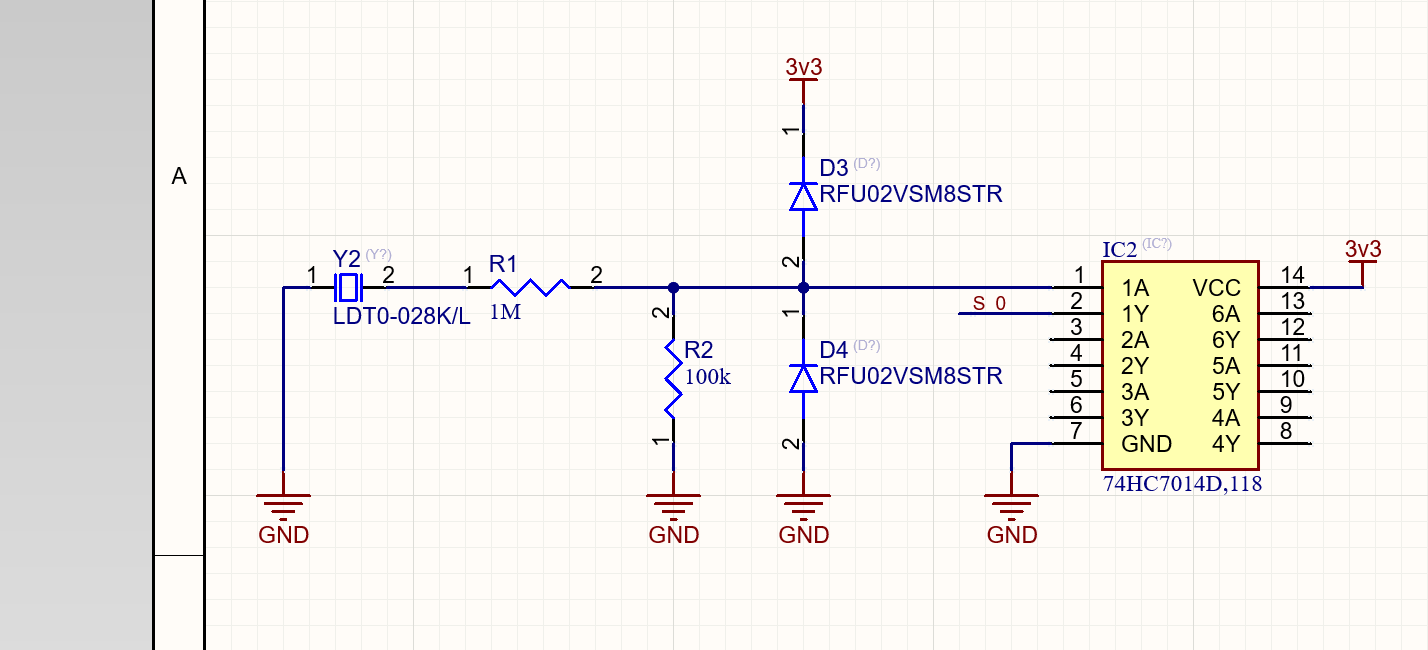

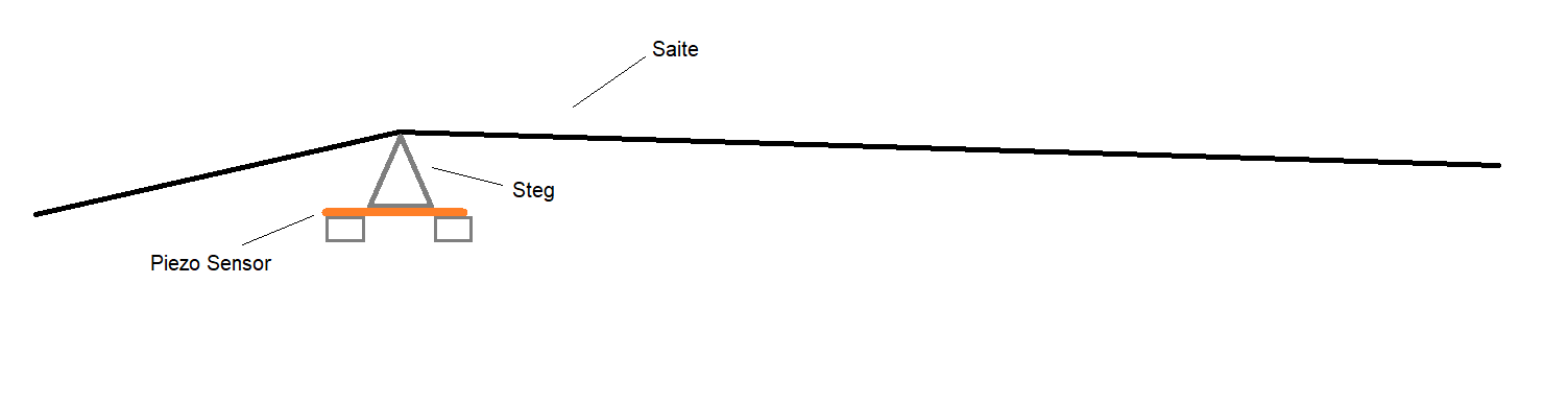

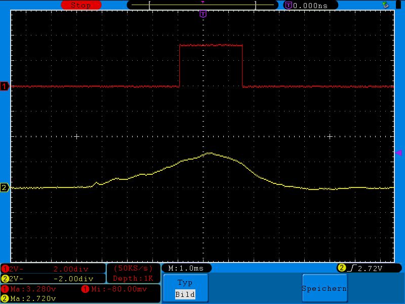

für ein Projekt an der Uni möchte ich den Anschlag einer Gitarren Saite
erkennen. Also das Spielen einer oder mehrerer Saiten. Dies soll von
einem ESP32 erkannt werden. Als aktuellen Ansatz wollte ich
Piezo-Vibrationssensoren verwenden, da ich in einem Paper[3] diesen
Ansatz schon mal gesehen habe.

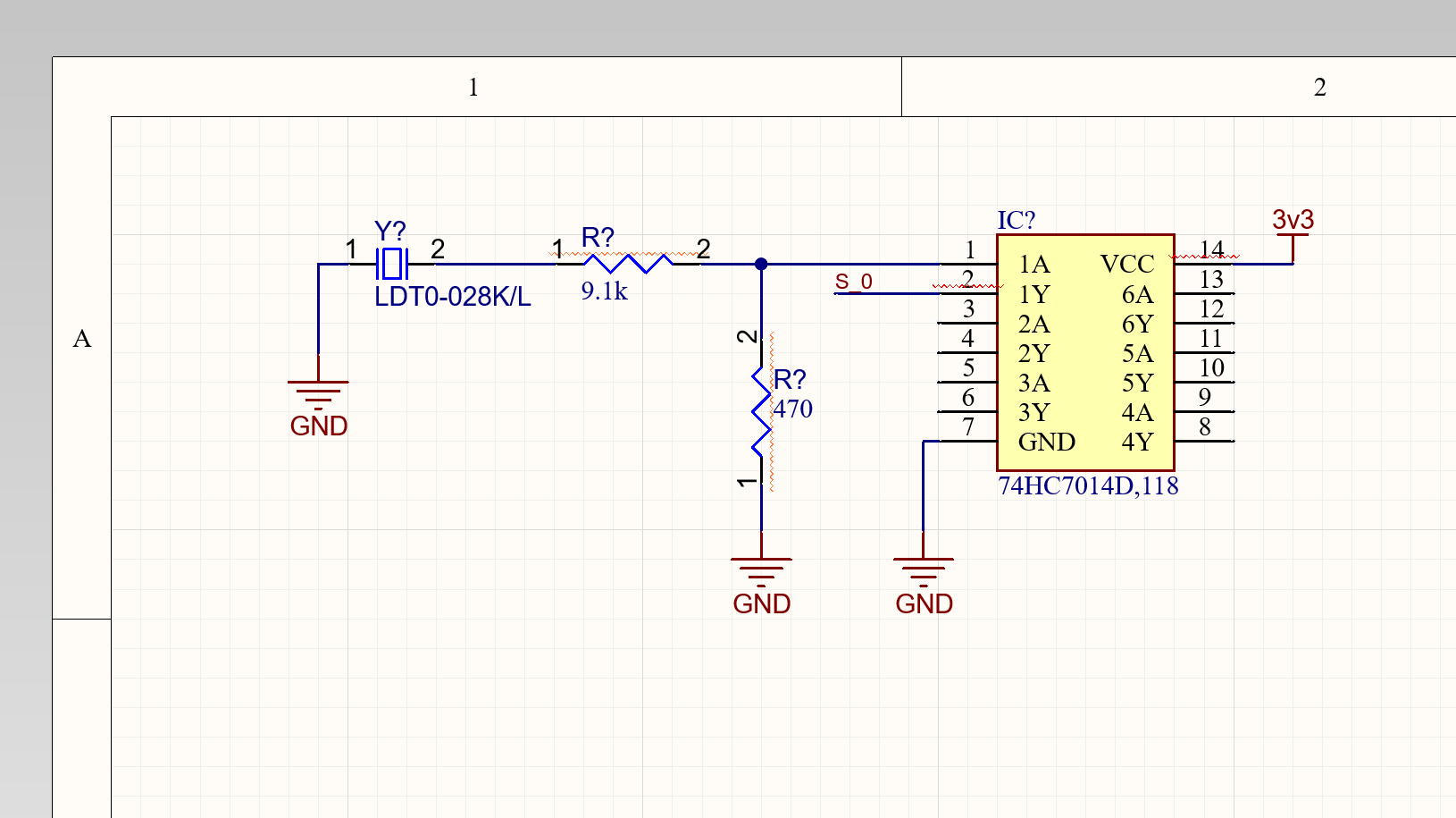

Die Piezo-Sensoren[1] "erzeugen" bis zu +/-60V je nach Art und Stärke
der Bewegung. Nun war mein Gedanke, diese Spannung zu verringern und
dann einen Schmitt-Trigger[2] zu verwenden, der die Spannungskurve in
ein Signal umwandelt für den ESP32.
Zur Spannungsverringerung habe ich heute einen Spannungsteiler
ausprobiert, aber leider konnte ich dann gar keine Spannung mehr
Feststellen (abgesehen von kleinen Störungen).
Habt Ihr vielleicht eine bessere Idee für dieses Problem? Wichtig ist,
dass die Spannung nicht nur "geclampt" wird z.B. auf 3V3, sondern sich
linear zur Sensor Spannung verhält, damit eventuelle kleinst Bewegungen
nicht den Trigger auslösen.
(Oder vielleicht kann man eine Art "Hürde" einbauen und dann clampen?
Ich habe einen ungefähren Schaltplan des ersten Aufbaus angehängt, sowie
eine schnelle Zeichnung des gesamt Konzepts.
Vielen Dank für das Lesen! Ich möchte nur kurz anmerken, dass
ich ein Anfänger bin was Elektronik angeht und daher evtl. manche
Sachen falsch verstehe^^
-Seb

von Stefan F. (Gast)
Der Ansatz war sicher gut, nur die Umsetzung schlecht.
Dein Spannungsteiler ist vermutlich zu niederohmig. Nimm mal Widerstände
mit 100x so viel Ohm.
Und messe die konkreten Spannungspegel vor und hinter dem
Spannungsteiler, damit wir was zum Rechnen haben.
von HildeK (Gast)

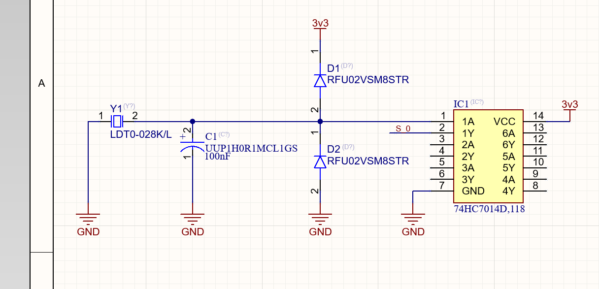

Zum Teilen der Spannung kannst du auch einen Kondensator nehmen, an Pin
2 des LDT nach GND, z.B. 100nF. Der Piezo verhält sich nämlich auch wie
ein Kondensator und ist deshalb eine AC-Quelle und damit gibt es auch
einen Spannungsteiler.
Dann hast du eh noch eine Unsauberkeit drin: der Piezo liefert AC und du
solltest auch die negativen Überschwinger begrenzen, bevor du auf den
Digitalbaustein gehst.
Und, wie Stefan schon sagte, R? (470R) muss viel größer sein, fange mal
mit 100k an. (Gut, du hast ein Schaltbild geliefert, ein Plus wäre noch
der Name für die Bauteile gewesen ...😀).
Eine definierte Begrenzung wäre jedenfalls sinnvoll. Man sollte nicht
unbedingt die Schutzdiode des Bausteins dafür verwenden.

von oszi40 (Gast)
Piezo nicht zu niederohmig belasten und Schutzdioden vor dem Eingang?

von S. W. (phan)
Aber Pin 2 ist doch der Ausgang des Triggers, also schon zu spät, weil
die hohe Spannung ja an Pin 1 schon anliegt?
Haben Sie einen Vorschlag zur Begrenzung der negative Spannung? Eine
einfache Diode?
Ist die genaue Art der Wiederstände wichtig? Zum Testen verwende ich
zuzeit generische Metall-Oxid Axial Widerstände, sonst würde ich
Chip-Widerstände Thick/Thin film nehmen.
Also eine Schottky-Diode von GND nach Pin 1 mit einer
Durchbruchsspannung von 3.3V?
Viele Dank für die Antworten bisher :)
von HildeK (Gast)
PIN 2 vom Piezo - wie in deinem Bild gezeichnet - NICHT vom IC!
> einfache Diode?
Ja, Anode an GND. BTW, wir sind üblicherweise hier beim 'du', es steht
dir natürlich frei :-).
Nein.
Das wäre eine Z-Diode, die ist zwar verwendbar, aber eher suboptimal.
Eine Diode von GND nach Pin 1 und eine zweite von Pin 1 nach VCC
begrenzen dann beides, negative Spannungen und Spannungen über 3.3V.
Beide Kathoden in Richtung VCC schauen lassen.

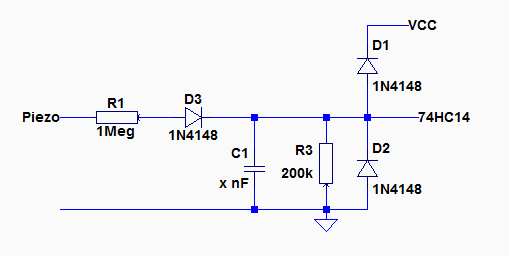

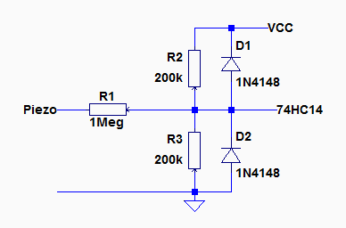

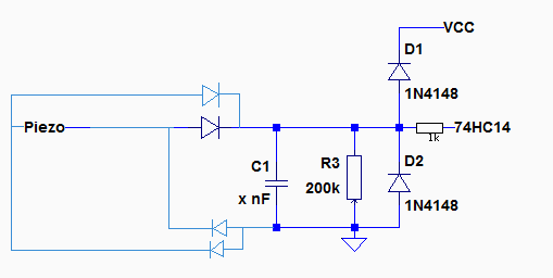

von S. W. (phan)
Guten morgen,
ich habe die Schaltpläne angepasst, um sicher zu gehen, dass ich nichts
falsch mache, wenn ich es das nächste mal ausprobieren kann.
Schaltplan 1:
Kondensator[1]. Aluminium-Elektrolytkondensator oder ist ein MLCC
besser?
Die verwendeten Dioden[2] in beiden Plänen besitzen eine
Durschlassspannung von 3V, das ist korrekt so oder?
Eine Sache noch: Wäre nicht eine Diode in Serie zwischen Piezo und
Trigger besser, um alle negativen Spannungen zu verhindern? Oder werden
negative Spannungen durch die oberen Schaltpläne bereits verhindert?
Danke an alle :)!
[1]
https://www.mouser.de/ProductDetail/Nichicon/UUP1H0R1MCL1GS/?qs=huzeVNXgovXvQmoxbanaNw%3D%3D
[2]
https://de.farnell.com/rohm/rfu02vsm8str/rectifier-single-0-2a-800v-sod/dp/2914111
von HildeK (Gast)
S. W. schrieb:
> Schaltplan 1:
> besser?
Es gibt eh kaum Elkos mit 100nF. Also: Keramikkondensatoren verwenden.
Ob die 100nF optimal sind, kann ich nicht sagen, weil ich die Kapazität
vom Piezo nicht kenne. Da musst du evtl. etwas probieren. Vielleicht
sind 47n besser, wenn das Signal zu klein wird, oder eben 220nF oder
mehr, falls es zu groß wäre. Also: etwas probieren und messen.
Hat der Piezo z.B. 10nF, so gibt es mit den 100nF einen Teiler 1:11.
Außerdem würde ich noch einen hochomigen Widerstand (1Meg, 5Meg) dem C1
parallel schalten, so dass der IC-Eingang in Ruhe ein festes Potential
hat.
Nein, Durchlass sind die 0.6V oder 0.3V bei Schottky. Nimm einfach
1N4148.
Die sind für den Normalbereich in Sperrichtung. Steigt die
Eingangsspannung über VCC an, so leitet die obere, sinkt sie unter GND,
so leitet die untere Diode.
Sowohl Überspannung als auch negative Signale werden durch die Dioden
verhindert. Mit einer Diode in Reihe würde der C1 aufgeladen und nur der
noch fehlende Parallewiderstand zu C1 sorgt dafür, dass er wieder
entladen wird. Das hat aber eine große Zeitkonstante. Also: etwas
weniger gut.
Bei der Widerstandsschaltung kann man auf die Dioden sogar verzichten.
Der 1Meg-R lässt so wenig Strom fließen, dass die eingebauten
ESD-Schutzdioden im IC ausreichen. Die sind in den Maximum Ratings des
HC7014 mit 20mA angegeben. Das erreicht man wahrscheinlich auch bei der
Kondensatorschaltung bei Weitem nicht.
Bringt der Sensor in deiner Anwendung überhaupt so hohe Spannungen? Hast
du das mal gemessen?

Der Spannungsteiler ist auf Null Volt bezogen, der Piezo sollte positive
und negative Halbwellen abgeben. Damit kommen von der Schwingung der
Saite nur positive Spitzenwerte durch. Für mehrere Saiten gleichzeitig
wird das noch unübersichtlicher.
Ja, da habe ich auch schon dran gedacht.
Man könnte dann praktisch parallel zu den Dioden jeweils einen
Widerstand mit dem doppelten Wert von R1 legen und dafür R1 weglassen.
Auch bei der Kondensatorlösung wären zwei hochohmige Widerstände
parallel zu den Dioden verwendbar anstatt einem nach GND.
Damit wäre der Eingang des Schmitttriggers im Ruhezustand bei der halben
VCC (was zulässig ist) und die positive Halbwelle würde einschalten, die
negative dann wieder aus.
Kannst du mir das aufzeichnen? Ich verstehe nicht ganz wie das
funktioniert... :/

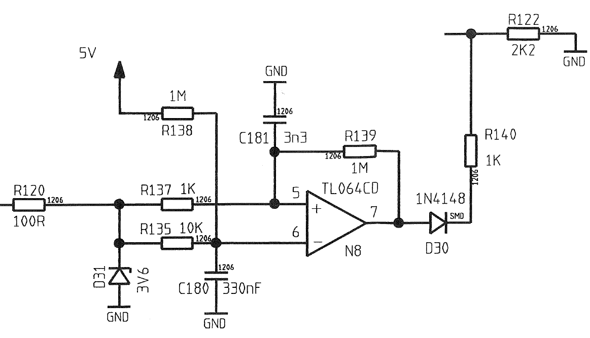

Meinen Ausdruck "schwimmender Komparator" sieht man in diesem
Schaltplan.
Der Pegel am invertierenden Eingang folgt über den RC-Tiefpass langsam
der mittleren Eingangsspannung. Über den 1M-Widerstand oben wird er noch
etwas höher gelegt.
Am nichtinvertierenden Eingang folgt die Spannung sofort dem Eingang.
Eine kleine Schmitt-Trigger-Wirkung hat der Mitkopplungswiderstand von
1M.
Solange die momentane Eingangsspannung den mittleren Wert ausreichend
übersteigt kommt am Ausgang ein Impuls.
Da der OP mit +/- 5V betrieben wird, ist am Ausgang noch die Diode nötig
um negative Ausgangsspannung zu unterdrücken.

von HildeK (Gast)
Siehe Anhang, Screenshot 552.

Mit all den bisher diskutierten Schaltungen erhältst du Pulse am
Ausgang, die der Frequenz der schwingenden Saite entsprechen.
Du musst also noch irgendwas zusätzlich tun, um Ein/Aus zu bekommen;
einen TP z.B. Oder ein Monoflop oder entsprechende Software (was machst
du mit  dem Ausgangssignal des HC15?).
Da man hier auf die niedrigste Frequenz des Tons von den Saiten
Rücksicht nehmen muss, ergibt sich halt eine Verzögerung von mindestens
der Periodendauer dieses tiefsten Tones.
Da wäre in der Tat auch die Idee mit der Seriendiode, einem Kondensator
und einem Lastwiderstand wieder interessant. Siehe Screenshot 533.
von S. W. (phan)
Christoph db1uq K. schrieb:
> "Anschlag einer Saite erkennen" verstehe ich als einen kurzen Impuls,
> der den Moment des Anzupfens anzeigt, nicht das anschließende Abklingen.
> Eine kurze Zeitverzögerung könnte auftreten, wenn die Auswerteschaltung
> Tiefpasscharakter hat oder eine Regelung erst einschwingen muss (z.B.
> ein Dynamikkompressor). Wieviel darf es maximal sein?
Deinen Post hatte ich bei meinem Beitrag gerade übersehen, sorry.
Die Zeitverzögerung der Anschlagerkennung (oder Anzupferkennung) sollte
so gering wie möglich sein. Ich beschreibe mal den gesamt Aufbau den ich
mir vorgestellt habe:
Dem Nutzer wird ein Gitarrengriff vorgegeben den er spielen soll. Dafür
muss er die richtigen Positionen am Griffbrett halten und (z.B.) fünf
der sechs Saiten anschlagen.
Nachdem er die Saiten angeschlagen hat, soll der MCU(ESP32) diesen
Anschlag möglichst schnell erkennen und kontrollieren können ob die
richtigen Saiten angeschlagen wurden [Anmerkung 1]. Außerdem werden
danach über SPI fünf MSP430 abgefragt, die das Griffbrett auf
Berührungen beobachten (per mutual-capacitive touch) und so kann
zurückgemeldet werden, ob der Griff richtig gehalten wurde.
[1]
 (vielleicht müssen die Signale des Triggers in einem Register/Buffer
zwischengespeichert werden, damit der ESP32 alle sechs Inputs
"gleichzeitig" überwachen kann? Ich kann nicht einschätzen ob der Chip
dazu in der Lage ist. Das hängt wohl mit der länge des Impulses
zusammen... Aber dieses Problem kann man ja noch später klären schätze
ich mal).
von S. W. (phan)
Das Signal wird direkt an einen Pin des ESP32 angeschlossen (Pin 4-9 für
alle Saiten dann).
Diese Zeitverzögerung ist akzeptabel denke ich...
Werde ich ausprobieren :)

von 2aggressive (Gast)
HildeK schrieb:
> Screenshot 552
Ich bin wirklich nicht der Piezo-Experte, aber soweit ich weiss
verhalten sich Piezos elektrisch ähnlich wie Kondensatoren, leiden
allerdings unter Gleichspannung, die werden dadurch immer tauber. Siehe
Seite 24:
https://wfm-publish.blaetterkatalog.de/frontend/catalogs/preview/181087/2/pdf/complete.pdf
Also empfiehlt sich wohl ein dem Piezo zusätzlich in reihe geschalteter
Kondensator. Oder eine symetrische Belastung.
>Screenshot 533
Wird die Gleichspannung am Piezo rasch "aufpumpen", wird also
möglicherweise nur innerhalb des ersten Anschlags funktionieren, sofort
danach könnte D3 mit ihrer erlaubten Sperrspannung "in Bedrängnis"
kommen. Kaputt gehen wird D3 (R1 sei Dank) dabei eher nicht, ich
bezweifele nur eine reproduzierbare Funktion des Fliwatüts.
Um die Richtung des zupfens (oder ist anschlagen das richtige Wort? Von
Gitarren und Bass habe ich nähmlich noch weniger Ahnung :D:D:D) zu
egalisieren böte sich ein Brückengleichrichter an. Siehe Bild, basierend
auf HildeKs 533. Erweitert um einen R(1k) zwecks Entlastung der
Klammerdioden der folgenden (74xx) Eingänge.
Pegelverminderung durch Verkleinerung des R3, oder durch einen
parallelen Belastungswiderstand zum Piezo möglich.
HTH
Den Vorschlag kann ich auch ausprobieren.

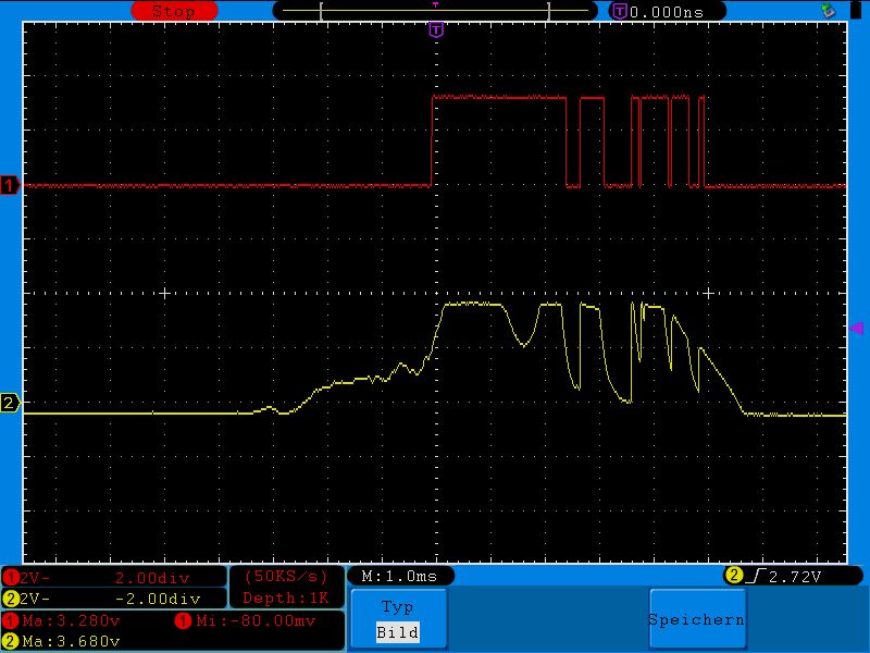

von S. W. (phan)
HildeK schrieb:
> SW=Software
Ah, ja offensichtlich, da habe ich nicht dran gedacht.

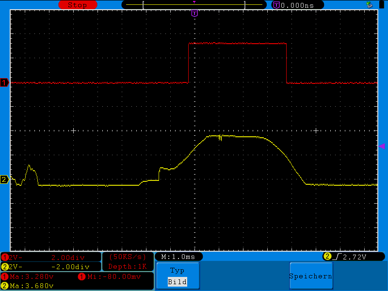

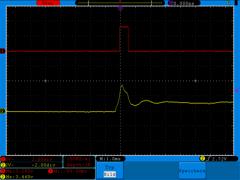

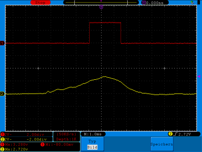

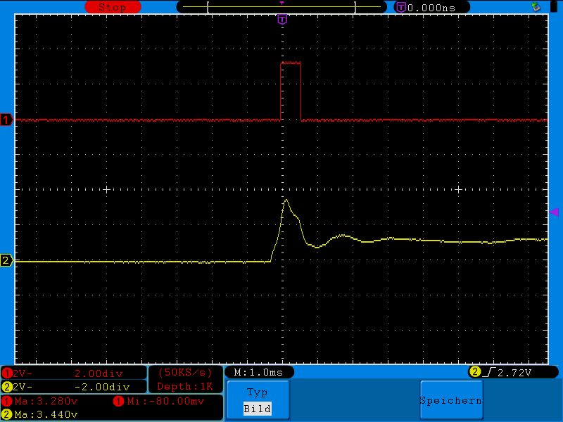

Ich habe heute kurz zwei Aufbauten getestet.
1.: Aufbau 1 entsprach ungefähr dem Screenshot von HildeK, allerdings
nur mit Dioden und zwar mit der 1N4001 da ich die grade da hatte und die
anderen erst bestellen muss.
HildeK schrieb:
Da konnte ich aber fast keine Spannungen mehr Feststellen (nur sehr kurz
im mV Bereich), denke das liegt aber hauptsächlich an den falschen
Dioden. Gemessen habe ich mit einem Oszi nach der ersten Diode und GND.
2.: Aufbau 2
HildeK schrieb:
Allerdings wieder nur mit Dioden. Es hat auch funktioniert mit der
Spannungsteilung auf 1.65V, davon habe ich aber keine Bilder gemacht und
es nur kurz getestet. Von dem Aufbau nur mit Dioden hänge ich
Oszi-Bilder an.
Eingang 1 (rot): Ausgang des Triggers und GND.
Eingang 2 (gelb): Vor dem Trigger und GND.
Als nächstes werde ich den Rat von Axel R. im Beitrag #6740954 befolgen
und die Gitarre weiter zusammenbauen, um messen zu können wir stark die
Pegel wirklich dann sind.

von S. W. (phan)
Guten Tag,
ich wollte nur fix noch ein Schlusswort setzen, damit der Thread nicht
ganz so offen stehen bleibt:
Ich hatte schlussendlich einen Gleichrichter für jede Saite verbaut, und
mit kleinen MLCCs das Signal etwas "gepuffert".
Nun die schlechte Nachricht:
Ich kann nicht sagen, wie gut oder schlecht das ganze am Ende
funktioniert hat, da ich das Projekt abgegeben habe bevor ich Zeit dazu
hatte, das System ausführlich zu testen und die Werte wirklich im esp32
auszulesen.
Danke nochmal an alle die sich beteiligt haben.
