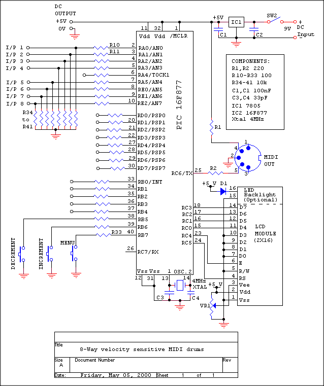

Hallo, ich habe hier ein kleines Problem mit einem Piezo-Schallwandler den ich als Trigger für ein Drumpad verwenden will. Ich habe mir mal das Projekt von der ISPF-Seite als Grundlage genommen. Ich habe den Piezo so wie in dem Projket beschaltet(Sampel&Hold -Schaltung)die Software habe ich in Assembler geschrieben (Soll erstmal nur zum testen sein!). Nun habe ich das folgende Problem. Ich muß schon mit sehr viel Kraft auf den Piezo schlagen um ein Ton zu erzeugen. Und dann habe ich noch einen Zeitversatz, d.H. der Ton kommt erst kurz nach dem schlag. Meine Frage: hat jemand schon ein ähnliches Projekt erfolgreich abgeschlossen, oder kann mir jemand ein Paar Tips geben wie ich diese Probleme in den Griff bekomme. Vielen Dank !! Ach ja der MC ist ein Atmege8.......

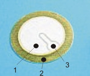

Die Blechscheibe vom Piezo kommt an Masse, die Keramikscheibe den
Einstellregler. Je nach Polung erzeugen die Teile eine Positive oder
negative Ausgangsspannung, wenn sie durchgebogen werden. Wenn Du nun
draufhaust, verbiegt sich das Teil nach unten und erzeugt im
Fehlerfalle ein negative Spannung. Geht der Stick wieder nach oben gibt
es eine Positive Spannung. Ich weiss jetzt nicht, wann dein Portpin
zuschlägt - aber genau im ungünstigen Moment wird die Spannung
kurzgeschlossen...
Aber ich glaube nicht, dass man die Dinger verkehrt anbaut. Schon vom
Gefühl kommt die Blechscheibe ja an Masse---

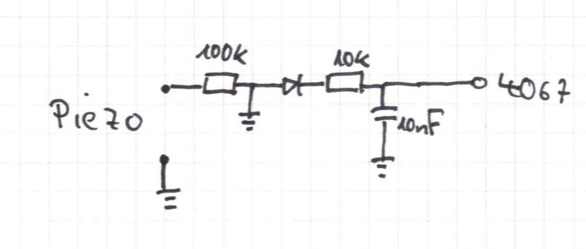

Der Ansatz dieser Seite für ein Drumpad ist SEHR simpel. Normalerweise schaltet man mindestens noch einen OpAmp als Verstärker/Buffer vor den Controller. Piezos können auch recht unterschiedliche "Lautstärken" von sich geben. Vielleicht hilft dir dieses Projekt weiter: http://www.edrum.info/
Nochmal zur Beschaltung des Piezos: Ich hab mal ein Bild drangehängt. Also ich hab den Piezo jetzt an 1 und 3 angeschlossen. Kann mir jemand sagen ob das so richtig ist?
#232660
schliess ihn an 2 und 3 an!
Danke, probier ich heute Abend gleich aus. Für was ist denn der Anschluß 1? Ist das die Negierung von 3? (Ist vielleicht ein bischen doof ausgedrückt) @Sascha Diese Edrum-Seite ist nicht schlecht, besonders die Umsetztung de HiHat pedals ist ganz interessant.
#232662
Du musst den Piezo an 1 und 2 anschließen. 3 ist nur wichtig wenn du ihn als Lautsprecher verwenden willst (Selbstschwingen).

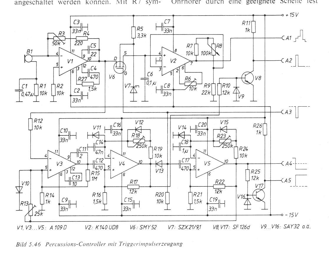

Vor Jahren hatte die Elrad auch mal eine Drum-Trigger-Schaltung. Allerdings nur aus TTL/CMOS-Bausteinen. Den genauen Aufbau hab ich nicht mehr im Kopf, aber sa waren am Eingang IMHO ein Widerstand (Strombegrenzung) und Überspannungs-Schutzdioden (so wie sie beim AVR Standard sind; die sollte man dafür aber bestimmt nicht benutzen...). Abgefragt wurden die Eingänge mit einem Demultiplexer. Die Daten und Adresse wurden dann wohl noch über Schieberegister versandt... Alles quasi diskret aufgebaut.

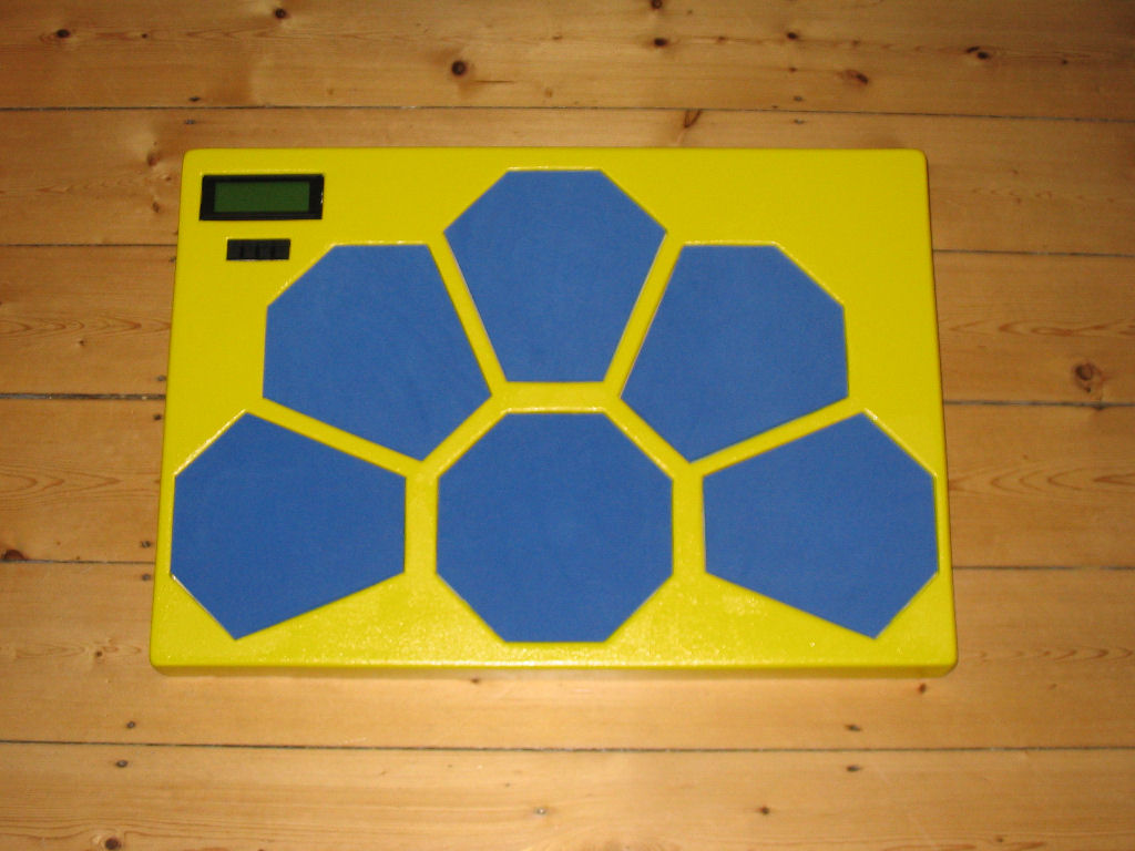

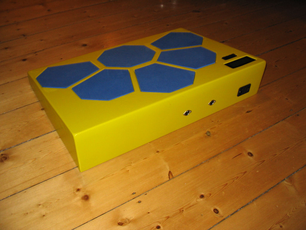

So, ich wollte mich nochmal zurückmelden. Vielen Dank für eure Tips und Infos. Ich bin jetzt gerade dabei meine gesammelten Infos jetzt zu einem Gesammtprojekt zusammenzusetzen. Ich habe die letzten Tage viel gesägt, gefeilt und geklebt. Fehlt nur noch ein bischen Lack und die Holzarbeiten sind dann abgeschlossen. Die Elektronik steht auch schon fast. (Bin gerade beim Layouten der Platine.) Wenn iteresse besteht werde ich die Tage mal ein paar Bilder anhängen.
#232698
Ja mach mal - sowas ist immer interessant! :-)
wie besprochen ein paar Bilder............
und nocheins.......
#232701
Ja professionell! Fett! Gefällt mir. Richtig schön Zitonengelb :-) Hut ab! Neugier: was zeigt´n Dein Display an?
Also momentan zeigt das Display noch nicht so viel an. Ich bin gerade dabei ein Menü zu schreiben. Die folgenden Funktionen sollen im Menü Implementiert sein: - Midi Kanalauswahl - Zuweisen der einzelnen Drumpads zu Instrumenten - Speicherfunktion für Presets - Anpassung der Anschlagdynamik und Lautstärke für jedes Drumpad - Statusanzeige für alle Drumpads - Midimonitor (was gerade über den Midi-Out gesendet wird) Ansonsten verfügt meine Schaltung über 10 Triggereingänge von denen die ersten 6 fest auf dem Drumpad angeschlossen sind, die anderen 4 sind über eine Buchse nach aussen geführt um z.B. ein HiHat-Pedal und ein Basedurm-Pedal und/oder Becken anzuschließen.

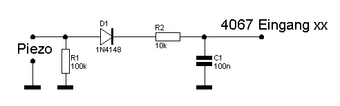

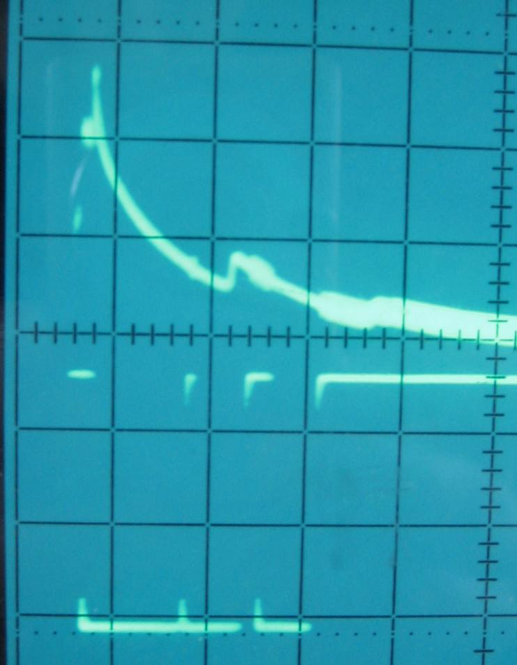

Hallo, ich habe als Piezo-Eingangsschaltung mal die Schaltung von eDrum.info nachgebaut. Allerdings sieht das Ausgangssignal ziemlich hässlich aus. Ich habe das Oszillogramm eines einzelnen(!) Anschlags mal angehängt (Sorry, hab' nur ein Analog-Speicheroszi, deshalb ist das Bild nicht so gut). Man sieht, dass das Signal ziemlich lange schwingt (bei 2ms/Div) und viele Peaks hat, was beim Einlesen zum mehrfachen Erkennen von Anschlägen führt. Wenn man als Workaround aber z.B. nur den 1. Peak als Anschlag nimmt, kann es sein, dass dieser nicht proportional zur Schlagstärke ist, weil erst danach der "Hauptpeak" kommt. Hat jemand eine Idee, wie man die Schaltung verbessern könnte? Gruß Mathias
#232705
Dann nimm doch einfach den OV weg und nimm die Schaltung, die ich weiter oben gepostet habe. Wenn Du direkt am AVR-A/D anschließen willst, mußt Du die Schaltung etwas abwandeln: R1 ist dann 1M, da wo 4067 Eingang xx steht, hängst Du nochmal 10k in Serie und dann den A/D dran, vom A/D-Pin 100k nach Masse, damit die Piezo-Spannung abfließen kann. Über die letzt genannten Widerstände kannst Du die Anstiegs- und Abfallzeiten für Deinen Spannungshuckel festlegen. Und: es wird pro Anschlag nur 1 Huckel sein ;-), dessen effektive Höhe von der Anschlagstärke abhängt.
#232706
Hmm, ich habe die Schaltung nach deinem Vorschlag aufgebaut (direkt am AVR), bekomme aber immernoch mehrere "Huckel". Kann es evtl auch an meinem Piezo liegen? Vielleicht schwingt der zu lange nach und gibt so über längere Zeit Spannung ab. Ich habe auch den Entladewiderstand testweise bis auf 10k verringert. Mit dem Ergebnis dass sich die Empfindlichkeit drastisch verringert und ich immernoch mehrere Anschläge bekomme. Vielleicht noch etwas zur Abfrage (Software): Ich lese den ADC-Wert ein, wenn der folgende größer ist wird er als neuer Max-Wert gespeichert. Ist der ADC-Wert kleiner als der Max-Wert, wird eine Note gespielt. Ich habe auch schon versucht die Ausgabe so lange zu blockieren, bis der Spannungswert wieder auf einen bestimmten Wert gefallen ist. Dadurch wird's aber ziemlich träge, da ich noch relativ lange eine Spannung am Kondensator habe...

Hmm - das ist aber komisch, bei meiner Schaltung bekomme ich immer nur einen Huckel. Die Zeitkonstante von Ladewiderstand und Kondensator ist so gewählt, daß etwa 30 ms überbrückt werden, die Entladung ist dabei etwa 10x langsamer, als die Ladung. Damit können dann Impulse von maximal 30 Hz detektiert werden, was für´s Drumming völlig ausreicht und den Körperschall des Gehäuses weitestgehend außer Acht läßt. Mittels der Firmware lese ich ständig und schnell den ADC, um den Peak zu detektieren und gebe dann den Peakwert in eine Speicherzelle, die zur Generierung des MIDI-Velocity-wertes herangezogen wird. Die Response-Zeit liegt um und bei 5ms bei Abfrage von allen 12 Pads. Also nochmal im Klartext: über den Piezo werden 1MOhm parallel geschlossen. Der Messingrand des Piezos kommt an Masse, die Keramik ist der heiße Pol. Dieser geht direkt auf die Anode der Diode. Zur Erhöhung der Empfindlichkeit kann dies eine Schottky-Diode sein. Die Kathode geht über 10kOhm an den Speicher-Kondensator, der als Richtwert 100n groß ist. Der Speicher-Kondensator geht nach Masse. Parallel zum Speicher-kondensator wird wieder 1MOhm angeschlossen. Vom Spiecherkondensator geht nochmals ein 10kOhm-Widerstand (zum Überspannungsschutz) direkt zum A/D - Converter. Das war´s. Woran hast Du denn den Piezo geklebt? Vielleicht schwingt ja diese Platte so lange nach und es liegt gar nicht am Piezo selbst. In dem Fall hilft ein größerer Speicher-Kondensator.
Ich hab deine "Schaltung" als Vorlage genommen und dabei bin ich auf folgendes gekommen: Parallel zum Piezo 1MOhm. Dann eine Diode in Reihe (kann Schottky, sollte sogar), dann der Ladekondesator und dahinter ein Spannungsteilerpoti von 1MOhm. An den Abgriff den ADC Eingang. Der Kondensator wird mittels n-FET entladen. Klappt äußerst gut!
#232713
Na bidde - geht doch. Bestimmt findet jeder das für sich geeignetste Konzept beim Probieren und Programmieren... Grüße!
#232714
Ich habe jetzt mal den FET zur Entladung genommen, jetzt sieht man tatsächlich die steile Entladeflanke. Das Problem besteht aber immernoch :-( Der Kondensator lädt sich gleich wieder auf und das spielchen dauert ca. 50 ms. Das ist etwas viel... Ich vermute, dass es tatsächlich am mechanischen Aufbau liegt (dünne Holzplatte über 5 Filzdämpfer auf eine Dicke Platte geklebt). Das Teil scheint doch sehr zu schwingen.

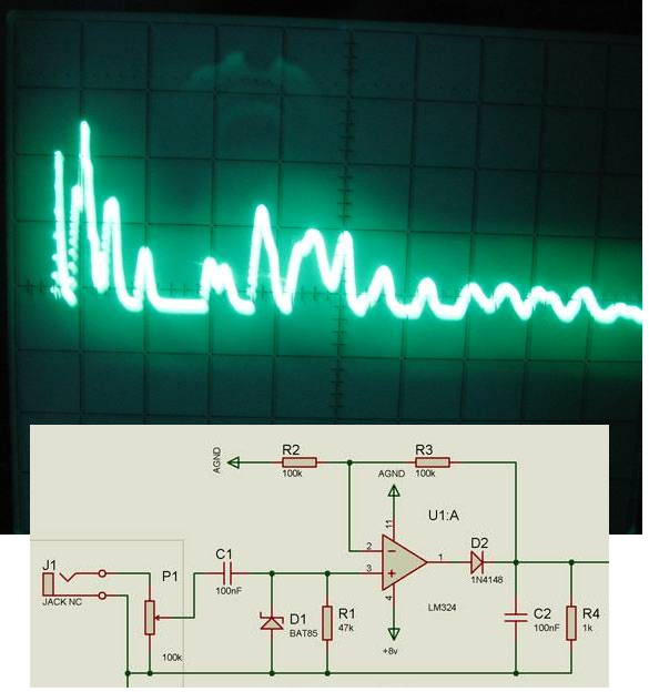

Hallo, Ich möchte hier auch nochmal mein (fast) fertiges Projekt vorstellen. So wie es im Moment ist, kann es eigentlich schon im vorgesehenen Sinne eingesetzt werden. http://klinkerstein.m-faq.de/index.php?dir=/Selbstbau%20Drum-Controller
@Simon: könnte man den MOSFET nicht weg optimieren ? Ich meine statt dem MOSFET den Pin zum Gate mit einem Widerstand von ca. 240 Ohm direkt an der jetzigen Drain anschließen. Der Pin steht normalerweise auf Eingang und zum Entladen wird er auf Ausgang-Low gelegt. D.h. statt dem MOSFET entlädt der Pin den Cap. Gruß Hagen
Das hat der Guido so gemacht. Aber das hat komischerweise nie so richtig funktioniert. Anstatt da nachzuforschen habe ich es lieber "Sauber" gemacht. und ein BS170 verbraucht auch nicht soviel Platz.
#232721
Was bite ist bei mir unsauber?
Hm, ich habe mir jetzt mal Guidos Schaltung angeschaut. Auch da könnte man meiner Meinung nach was verbessern :) Also vom Cap zum ADC Eingang einen 240 Ohm Widerstand rein. D2 und PORTX0 entfallen vollständig. Der ADC ist normalerweise auf Eingang geschaltet und zum Entladen des Cap wird er auf Ausgang->Low geschaltet. Somit spart man pro Kanal einen kompletten Pin. Klar, man müste dies noch praktisch testen. Gruß Hagen
Der Vorteil von Guidos Schaltung ist die Position des Potis. Man kann es direkt auf dem Drum bauen und den Rest der Schaltung separieren. Gruß Hagen
#232724
@Hagen es ist zwar Zeitunkritisch, aber man sollte wie Du weißt den ADC nicht als ADC und PORT nutzen. Dennoch kann ich Deinem Vorschlag zustimmen da der ADC sich wirklich langweilt und man das Signal ruhig zig mal oversamplen kann. Bau ich bei mir mal um "wenn ich Zeit habe" Gruß, Guido
Naja deine Beschaltung hat einen großen Vorteil meine ich. Über D2 und PORTX auf HIGH hast du einen Überspannungsschutz für den ADC realisiert. Alles was am ADC Eingang über Vcc +0.7V liegt wird in den PORTX über D2 abgeleitet. Das ließe sich aber auch anders bewerkstelligen, wenn mans real auch braucht. Ich stimme dir zu das man den ADC nicht so mißbrauchen sollte, wenn es draufankommt. Alledings sind die AVRs in diesem Punkt wirklich robust und ich wüste auch nicht das davon irgendwas in den Datenblättern steht. Wenn was nicht funktionieren sollte, so meine ich würde es eher zu Problemen mit einem Übersprechen der einzelnen ADC Kanäle auf die anderen ADC Kanäle, kommen. Gruß Hagen
#232726
der ADC sollte von Haus aus bei den neueren AVRs eh Klemmdioden drin haben. Ich wüßte nicht, warum die beim benutzen des Ports als ADC wegfallen sollten. Aber wie gesagt, ich teste das mal. Das was da gesampled wird ist ja so schnarchlangsam, das man es eigentlich mitschreiben könnte. Gruß, Guido
Auf alle Fälle meine ich das beide Schaltungsvarianten zwei komplett andere Paar Schuhe darstellen und demzufolge in der Software anders ausgewertet werden müssen. Das Ladeverhalten vom Cap wird je nach Schaltung unterschiedlich sein. Simons Schaltung wird den Cap immer mit gleicher Geschwindigkeit aufladen und das nachgeschaltete Poti stellt die zu messende Spannung am ADC ein. Guidos Schaltung wird je nach Poti Stellung das Ladenverhalten vom Cap beeinflussen und die Software muß wie er's beschrieben hat die Ladekurve des Caps über den ADC messen. Ich weiß nun nicht was davon die bessere Lösung ist, aus Sicht eines Drummers. Persönlich mein ich das man über das Messen des Ladeverhaltens des Caps mehr in Software beeinflussen kann, und das das vorgeschaltete Poti wie in Guidos Schaltplan, stärker die Anschlagstärke/Dauer des Piezos beeinflussen wird. Gruß Hagen
@Guido: Ich habe das "sauber" extra in Anführungsstriche gesetzt, da das nicht so hart gewertet werden soll. Deine Version ist insofern unsauber (finde ich), dass um den Cap zu entladen der Strom durch den Mikrocontroller auf Masse fließt. Wenn ich nun meinen Cap per 10cm Leitung angeschlossen, dann fließt der Strom erst wieder 10cm zurück, durch den Mikrocontroller und dann wieder 10cm zum Cap hin. Also habe ich den FET direkt neben den Kondensator gesetzt. Zumindest ich finde das so "sauberer", wie ich schon sagte. Ein "Problem" was ich auch feststellen konnte, ist dass aufgrund der LED erst (relativ..) steil entladen wurde und dann nur noch langsam, da die Spannung am Kondensator allmählich kleiner wird, als die Durchlassspannung der Diode. Ein weiterer Grund, den ICH nicht so "sauber" finde. Mit meinem FET habe ich eine sehr steile Entladeflanke. @Hagen: Ich persönlich bevorzuge, den Trimmer/Poti hinter die Aufladeschaltung zu setzen, eben um nicht auf der Kondensatorkennlinie "herumzureiten". Denn man muss ja auch beachten, wenn man ein 1M Ohm Poti auf 50% (Spannungsteiler) stellt, dass da 500kOhm in Reihe zum Kondensator liegen. Ich lade, wie schon von dir gesagt, den Kondensator gleichmäßig und teile einfach die Spannung die anliegt so, dass die Spannung im ADC Bereich liegt. (Bei richtiger Einstellung sollte hier auch kein >5V Peak zum ADC gelangen).
Ach quark. LED = Diode.
@Simon: wenn ich dich also richtig verstanden habe dient dein Poti nur zur Anpassung des Bufferkondensators/Piezowandler an deinen ADC Eingang. Dh. dein Poti hat nichts damit zu tun das man damit die Empfindlichkeit des Drumpads einstellen möchte. Ist das korrekt ? Sollte das so sein so würde doch eine Zenerdiode statt dem Poti ausreichend sein, oder ? Ich bin kein Drummer, noch nicht mal Musiker, aber ich denke das besonders die Erkennung der Anschlagstärke und Geschwindigkeit (Pitch heist das wohl?) von Wichtigkeit ist. Und um dies für jedes Pad einstellen zu können gibt es ja nur 2 Möglichkeiten: a.) per Hardware wie bei Guidos Schaltung oder b.) per Software. In deinem Falle dient aber das Poti eben nicht zur Veränderung der Ladekurve am Cap. sondern nur als Spannungsvorteiler für den ADC. Oder liege ich da vollkommen falsch ? Gruß Hagen
@Hagen: Natürlich dient das Poti zur Empfindlichkeitsanpassung des Pads. Es gibt durchaus verschieden Drum-Pads die unterschiedlich starke Signale liefern. Und um den relevanten (also den, den mit dem der Drummer auf die Pads schlägt) Bereich in den ADC-Bereich hereinzukriegen, existiert das Poti. Wenn ich mit meinem Pad erstmal einen Kondensator auflade, der, sagen wir mal, jetzt mit 30V geladen ist (Ziemlich harter Anschlag), dann wird das Signal auf 2,56 herunterskaliert mit dem Poti. Also entspricht dieser Anschlag jetzt Maximalausschlag am Drum-Controller. Und jetzt stell dir mal vor, man schlägt das Pad in der Regel nicht so stark an, dann wird die Spannung am ADC garantiert nicht 2,56V übersteigen. Also brauche ich da keine Schutzdioden oder ähnliches.

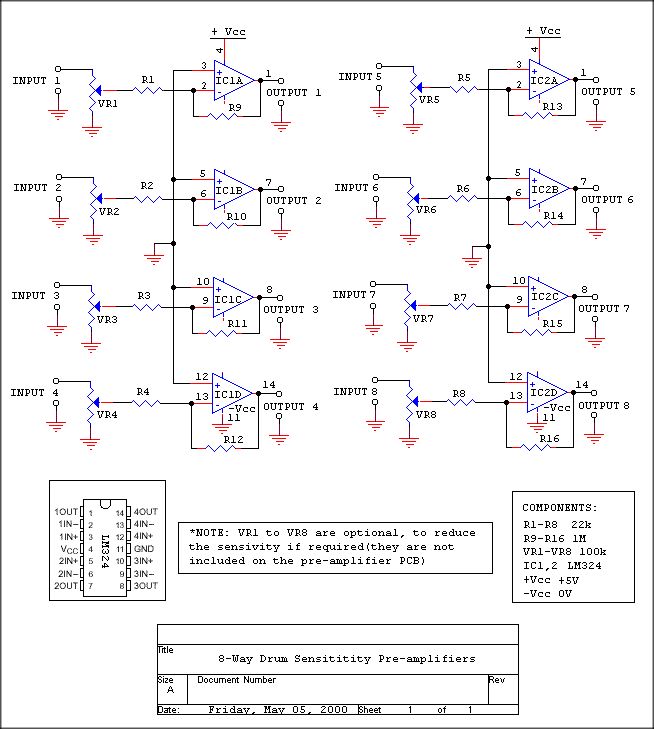

Hallo! Bin neu hier im Forum und kenne nicht schlecht aus in der Elektronik aber dann doch auch irgendwie haha, darum hätte ich da eine Frage zu einem Schaltplan den ich einige Stunden gesucht hatte! Diese OP´s werden ja mit 5V betrieben d.h heißt das am Ausgang bei max.Anschlag auf den Piezo werden am Ausgang 0-5V ausgegeben wenn ich das richtig verstanden habe. Da ich aber am Ausgang 0-3,3V haben möchte müsst ich ja dann eig. nur den OP mit 3,3V versorgen?! Oder passen dazu meine Widerstandwerte dann nicht mehr? Und VR1-VR8 sind Potentiometer würde ich vermuten?! Nur um sicher zu gehen :D Das ganze will ich dann mit A/D Wandler (MCP3008) am Raspberry einlesen. Brauche di 3,3V da der Raspberry nicht mehr als 3,3V verträgt und dadurch muss der MCP auch mit 3,3V betrieben werden. Und die Eingänge des AD´s dürfen die Betriebsspannung nicht überschreiten darum muss ich die Piezoschaltung umbauen! Was meint ihr zu der Schaltung? Könnte die so klappen wies da aufgezeichnet ist. Hab mich mit OP´s erst wenig beschäftigt, wär ein Thema wo ich echt gerne dazulernen will und würd mich über qualifizierte Ratschläge zur Verbesserung freuen. Danke Valerian
#3633210
1K Widerstände in die Ausgänge und wird gut gehen. edit besser 10K
Ok danke, also meinst 10k pullwiderstände auf Ground oder?
#3633478
Valerian Valerian schrieb: > Ok danke, also meinst 10k pullwiderstände auf Ground oder? Warum Pullwiderstände auf Ground? Kannst Du deine Annahme begründen? Reihenwiderstände in die Leitungen, damit die Schutzdioden im Eingang gegen GND bzw. VCC nicht soviel Strom ableiten müssen. Deine Eingangssignale werden somit automatisch auf VCC+0.3V begrenzt.
#3633506

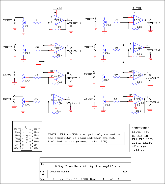

Sonst brauchst Du andere Verstärker. LMV358 könnten gehen. Die invertierende Beschaltung der OPVs machen die EIngänge für den Piezo recht niederohmig. Du erhälts aber höherer Spannungsspitzen, wenn die Potis dort rauskommen und deine Piezo direkt an den (hochohmigen) Eingang kommen. Das 100K Poti dämpft schon und die 22K Eingangswiderstand tun ihr übriges. Da ich aber die Sensorik und den Aufbau nicht kenne, kann ich nicht viel mehr dazu sagen. Beachte die Maximale und mininmale Eingangsspannung beim Operationsverstärker. Du brauchst sicher einen Rail-to-Rail Typ. Verwende zwei Doppel-Opv gesockelt. die haben (fast) alle die gleiche Anschlussbelegung, wenn Du sie als DIP8 kaufen kannst, sockelst Du die und kannst sie tauschen, ohne in der Schaltung etwas ändern zu müssen. Probiers aus, kaputt gehen kann nicht viel. http://www.reichelt.de/ICs-MCP-6-9-/MCP-602-I-P/3//index.html?ACTION=3&GROUPID=5473&ARTICLE=90032&SEARCH=mcp&SHOW=1&OFFSET=500& http://www.reichelt.de/IC-Sockel/GS-8/3//index.html?ACTION=3&GROUPID=3215&ARTICLE=8230&SHOW=1&OFFSET=500&
#3633516
Input Characteristics LMV358
1 | |
2 | |
3 | |
²Bei 5Volt Bei 3.3Volt sieht die Sache noch schlechter aus. Bei dem MCP602, den ich siegessicher beim reichelt rausgesucht habe, steht zwar RailtoRail. Aber nur auf den Ausgang bezogen!! Der Eingang darf auch nicht mehr als (VCC-1.2)Volt "sehen"! Dein OPV muss also In und OUT R2R sein. Lässt Du die Schaltung so, ist die hochohmigkeit des Eingangs unerheblich, das sie hier von der IEngangsbeschaltung bestimmt wird, die um Größenordnungen geringer ausfällt.
Axel R. schrieb: > Warum Pullwiderstände auf Ground? Kannst Du deine Annahme begründen? Naja begründen jetzt nicht direkt, ausser das bei der Fortsetzung dieses Schaltplanes diese auf Ground gezogen sind! Links obene im Eck kommen die Ausgänger der OP´s an soweit ich das geschnallt haben :-)

Sorry hab den Schaltplan vergessen! :-)
Ach ja und echt danke für die anderen Beiträge was du verfasst hast auch, versteh zwar noch net ganz so viel davon aber ich versuch mal da ich mich da einlese! Habe zwar Mechatroniker gelernt aber mich jetzt erst seit 6 Monaten mit der mikroelektronik sehr intensiv damit beschäftigt :)
#3633835
ich sehe in deiner Schaltung keinen.
BTW: 2006 gab es noch keinen Raspberry...
Nimm die erste Schaltung, die Du gepostet hast und häng die mit 10k in
Reihe an deie ADCs von deinem Raspberry. Dann berichte uns. Das
funktioniert schon.

Axel R. schrieb: > Nimm die erste Schaltung, die Du gepostet hast und häng die mit 10k in > Reihe an deie ADCs von deinem Raspberry. Dann berichte uns. Das > funktioniert schon. Ja also der Raspberry hat ja keine Analogeneingänge also keinen ADC on Board darum muss ich das ganze über den MCP3008 machen aber an der Schaltung wird sich ja dadurch nichts ändern vermute ich jetzt mal. Ach ja und auch noch ne andere Frage. Was hab ich dann hier für ne beschaltung des Opv? (invertieren, nicht invertieren...... usw?) Und dieser OPv ist ja auch für rail-to-rail ausgelegt oder!? (Das heißt doch das die Ausgangsspannung nahe der Betriebsspannung ist) Nur das ich das ganze auch verstehe was ich aufgebaut habe. Hab die Schaltung jetzt aufgebaut und funktioniert wunderbar, hab zwar noch keinen ADC dran hängen abr die Ausgangsspannung ändert sich abhängig von der Kraftaufwirkung des Piezos :-) Fangt also schon mal ganz gut an! Danke! Valerian Joa mach ich beim nächsten mal, hab mir aber gedacht ich poste es hier weils ja ums selbe geht und so^^
Hätte jemand vielleicht Zeit der mir die Fragen noch kurz beantworten könnte? Wäre echt nice, schon langsam versteh ich einigermaßen so nen OP aber würde mir trotzdem sehr weiter helfen, Danke Valerian :)
#3644421
Valerian Valerian schrieb: > Hab die Schaltung jetzt aufgebaut und funktioniert wunderbar, hab zwar > noch keinen ADC dran hängen abr die Ausgangsspannung ändert sich > abhängig von der Kraftaufwirkung des Piezos :-) Fangt also schon mal > ganz gut an! Klasse! Welche Operationsverstärker hast Du nun verwendet? MIt welcher Betriebsspanung läuft das gerade? Wenn das die Schaltung von oben http://www.mikrocontroller.net/attachment/215753/Piezo_to_ANalog.gif mit den LM324 ist, dann ist das invertierend. Eingangswiderstand 100K poti parallel 22K zum OPV, je nach Potistellung bewirkt dieser Eingangswiderstand ein Einbrechen deiner Piezorohspannung. Wenn Du "lauter" drehst, bricht die Spannung mehr zusammen, weil langsam der 22K zum tragen kommt. Es wird dann irgentwie nicht wirklich lauter, nur der Frequenzgang deiner Piezoscheibe ändert sich etwas. Wird aber soo schlimm nicht sein, der Effekt. Messbar auf jeden Fall. Von den Ausgängen auch hier mit Reihenwiderständen zum ADC. ZU hochohmig dürfen diese lt. Datenblatt leider auch wieder nicht werden... bau es mal auf, das passt da schon alles.Da geht soo schnell nichts kaputt. Höchstens, das der ADC bei 0x03ff (oberhalb seiner Referenzspannung) "hängen" bleibt, wenn er am Eingang (etwas) übersteuert wird. kannst Du denn den ADC schon per SPI auslesen?
#3644424
eigentlich müsste man die Spannung der (+)IN Pins auf halbe Betriebsspanung ziehen und erst einmal die (wechsel)Spannung vorverstärken. Diese mit einem zweiten OPV dann aktiv gleichrichten und auf 0-3.3V normieren. Aber so, wie die Schaltung im Netz steht, geht es erstmal auch. Trotz negativer (Piezo)Spannungsspitzen am Eingang der OPVs... Wenn man auf die Trommel drischt, geht der Impuls ja auch ins negative hinein, wenn das Trommel"fell" sich hin und her bewegt. Ich wollte das nur anmerken, das ich mir schnon im klaren bin, das die Schaltung eigentlich "Pfusch am Bau" ist, wie so vieles, was man im Netz so findet.
#3644426
So "mussten" wir das früher bauen. Mit plus und minus 15Volt. nicht mit 3.3V ... Das man's mal gesehen hat ;) Davon dann ACHT Stück!
Axel R. schrieb: > MIt welcher Betriebsspanung läuft das gerade? Joa freut mich richtig! :-) Ähm LM324, passt einfach prächtig da ich 8 pads bauen will und die haben ja 4 OP drinnen. Danke für die beschreibung, wird schon ein bisschen klarer das ganze! Axel R. schrieb: > kannst Du denn den ADC schon per SPI auslesen? Noch nicht ganz Schaltung alles aufgebaut aber morgen kommt ein Freund zu mir der programmiert, hat auch schon ein Programm entworfen um die Analogen Werte vom MCP3008 über die SPI Stelle einzulesen! Na, dann schu ma mal wies morgen ausschaut, werd mich auf jeden Fall melden! :-) Danke Valerian
