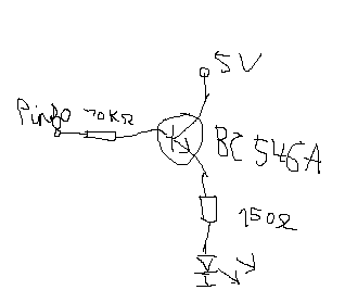

Transistor an PinB
Hast du nachgemessen, ob der Pin wirklich 5V hat (also es nicht an der
Software liegt).
Probiers mal mit 1kOhm an der Basis. Hab ne ähnliche Schaltung,
allerdings mit 470 Ohm vor dem Collector und ner Infrarot LED für ne
Fernbedienung. Mein Transistor ist BC547B.
Funktioniert einwandfrei ...
Laut Datenblatt bracuht dein Transistor etwa 2mA um durchzuschalten -
mit 10kOhm und 5 V kriegst du aber nur 500uA.
An der Software liegt es nicht! Wenn ich die Leds meines STK500 verwende
leuchten diese!
Geht auch mit nem 1kohm widerstand nicht! Hab den AVR noch auf dem
STK500 und greife den pinb auch dort ab!
Wie soll ich das messen? hab doch 2 unterschiedliche masse punkte einmal
auf dem aufbauboard und einmal aum dem stk500? welchen soll ich nehmen?
Wenn du mal nen Schaltplan posten könntest, könnte ich mir vielleicht
vorstellen, wie du das aufgebaut hast. Aber die Masse muss auf jeden
Fall verbunden werden - sonst kann da nichts gehen.
mikki hat schon recht, die Diode samt Widerstand sollte in den
Kollektorkreis (sonst steigt bei Ansteuerung das Emitterpotential und
die Basis bekommt nicht mehr genug Strom).
Ansonsten könnte ich mir vorstellen, das du das entsprechende
DDRx-Register nicht richtig gesetzt hast und den Transistor nur über den
Port-Pullup ansteuerst, das ist dann definnitiv zuwenig Basisstrom.
Hab ich doch schon gepostet! Oder reicht das nicht? Ich messe wirklich
keine 5+ Volt! Aber wie kann es dann sein das die led0 auf stk500
Leuchtet? Dann muß der pinb0 doch eigentlich auf high sein!
Und was heißt das? Müßte dann wenn ich einen takt ausgebe die led auch
dem stk genau dann leuchten wenn die auf dem aufbauboard nicht leuchted?
Was kann ich den machen das meine led(aufbauboard dann leuchtet wenn ich
Auf portb 1 ausgebe? wie muß die schaltung aussehen?
erstmal verbinde deine beiden Massen, dann legste den Widerstand und die
Leuchtdiode an den Collector. Der 10 k Widerstand kann bleiben weil der
Verstaerkungsfaktor reicht von deinem Transistor. Die Frage ist wie du
auf deinem STK die Diode schaltest. Legst du den Port Pin auf 0 oder auf
1?
weil bei dem Transistor leuchtet die Diode nur bei logisch 1.
Achja du solltest lieber noch ein Pulldown Widerstand von Basis zu
Emitter 10 k .
Eigentlich sollte es so funktionieren .
Mfg Dirk
