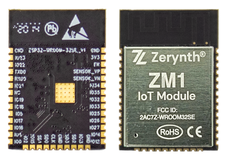

Mit Zerynth 3 ändert sich dies – fortan unterstützt man nur noch den in der Abbildung gezeigten und unter https://www.zerynth.com/products/hardware/zm1/ im Detail beschriebenen ZM1. Er ist im Prinzip ein ESP32, der aber ein Cryptomodul aus dem Hause Microchip mitbringt.
