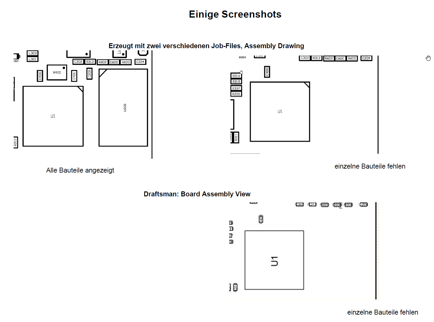

Älteres Projekt (erzeugt mit AD17 oder früher), Assembly Drawing
erzeugt:
es fehlen im pdf mehrere Bauteile. Unabhängig von irgendwelchen
Variant-Definitionen (sie fehlen, egal, ob mit oder ohne Variant erzeugt
wird, ausserdem sind besagte Bauteile in keiner Variante als nicht zu
bestücken deklariert.)
Das gleiche Bild erahlte ich in Draftsman.
Gerade habe ich den Test gemacht: Assembly Drawing mit AD17 erstellt:
alle Bauteile sind vorhanden.
Das Problem kommt mir irgendwie Artverwand mit einem, dass ich vor
Urzeiten schon einmal hatte und hier beschrieben und gelöst hatte:
Beitrag "Altium summer 09, Probleme mit Variants"
Leider wirkt der selbe Trick dieses Mal nicht.
Kennt irgendwer dieses Problem und kennt eine Lösung?

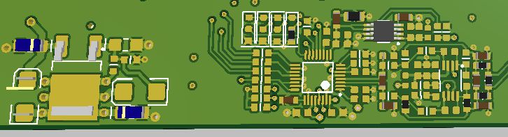

Ich hab das Problem, dass die 3D Modelle nachgeladen werden. Also
Projekt laden, anschauen, alles klar, PDF Erzeigung starten und dann
werden die Modelle neu geladen. Und das geht sooo langsam, dass das PDF
keine oder nur sehr wenige 3D Modelle hat. Im 3D View vom PCB sieht man
wie mit und mit die Teile "rein gedröpelt" kommen. Ich muß Minuten
warten und kann dann nochmal die PDF Erzeugung starten.
Ich bin mir aber nicht sicher ob Du auch die 3D Modelle meinst.

Was mir da gleich mal auffällt: Die Darstellung der Teile ist jedesmal
anders. Z.B. fehlt die Pin-1-Ecke mal, mal ist sie da.
Kann es sein, daß sich der Outputjob im unteren Screenshot irgendeinen
Mist von einem anderen Layer sucht und in die PDF wirft? Hast du mal in
die Outputjobkonfiguratin geschaut, ob da alles heile ist?

OP #6744608
Die Unterschiede rühren daher, dass die oberen beiden von einem Out.job
erzeugte pdfs sind wogegen das untere ein Draftsman-Dokument ist.
Ich hatte im Job keinen Fehler gefunden.
Ausserdem erklärt ein Fehler im Job-File nicht (zumindest nach meinem
Verständnis) warum im Draftsman-Dokument ebenfalls Teile fehlen.
