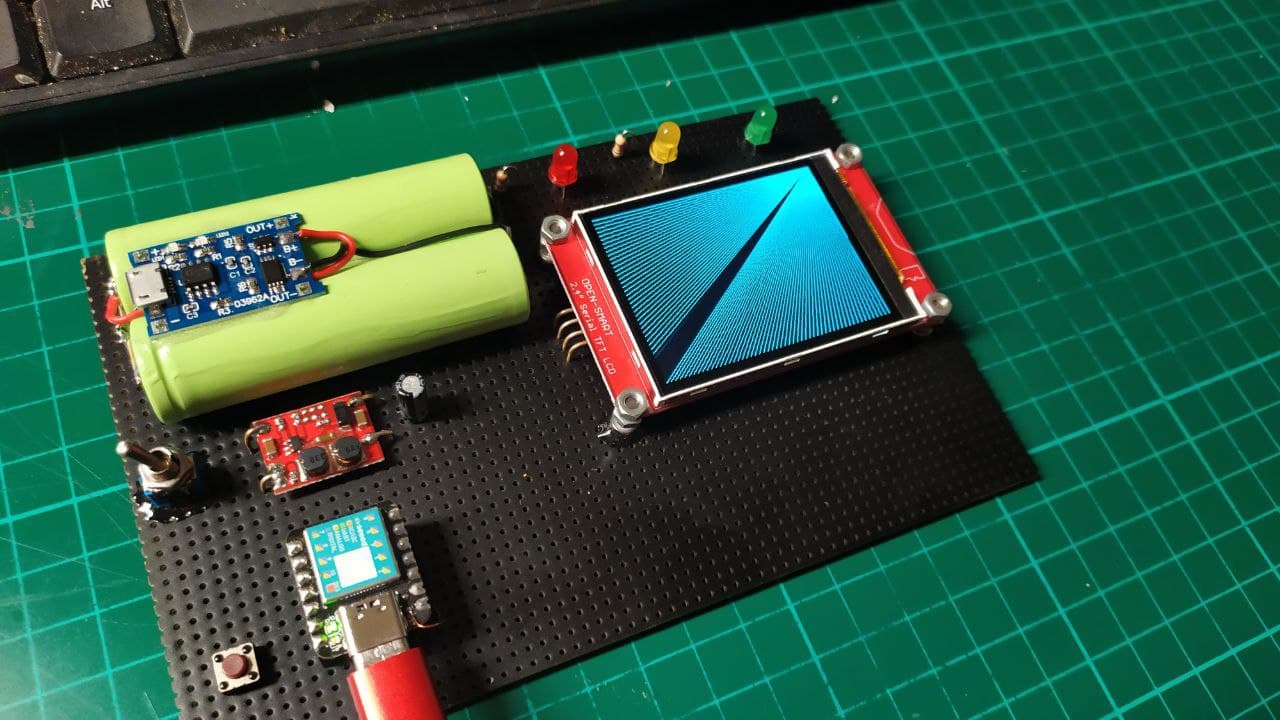

Für den Seeeduino Xiao möchte ich eine Display Lib umarbeiten auf
HardwareSerial, da es Blödsinn ist die CDU damit zu belasten, wenn man
eine hat.
So wie ich das verstehe wird von der Klasse SoftwareSerial eine
Vererbung gemacht, die neue Klasse myTFT zur Displayverwaltung hat
sowohl die Methoden der Serial Klasse als auch die neuen Methoden, die
im Quelltext stehen.
Das dürfte der Konstruktor sein vermute ich:
SerialTFT::SerialTFT(uint8_t rxd, uint8_t txd):myTFT(txd, rxd)
void SerialTFT::begin(long speed)
  myTFT.begin(speed);
Nur wo wir die Vererbung gemacht? Ich sehe da jetzt echt nichts. .begin
ist natürlich eine Serial.Methode.
Die HardwareSerial des AMD Cortex M0 würde mit Serial1.(methode)
angesprochen und die brauche ich auch.
Kann mir da mal jemand sagen, wie ich die komplette Softwareserial
rauswerfe und die HardwareSerial dafür reinnehme?

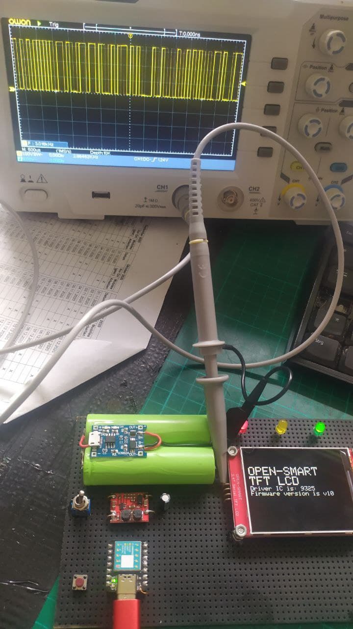

Ich tüftel grad... das fängt ja schon damit an, dass sich ständig der
COm Port ändert bei diesem Ding. 22, dann wieder 28.
while(!Serial) ist auch gefährlich, dann bleibt das Board stehen, wenn
der Stecker zum Rechner nicht drin ist.
LED gehen an, die Seriellen bleiben stumm. Sowohl die SerialUSB zum
Monitor hin als auch die zum Board. Ich brauche da noch etwas Zeit, Oszi
rausholen usw.
Hiermal der letzte Stand.

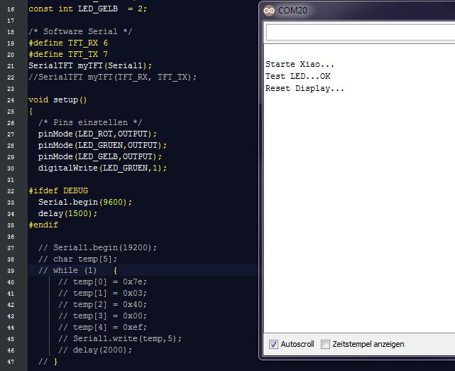

Gast #6745011
Ok,
Meldung kommt. Display reagiert aber nicht.
Ok,
while(1)
  serial1.print Blablabla
Haut was raus. Display Code ist schwieriger weil alle Routinen auf
feedback warten.
Danke Dir erstmal ganz herzlich
edit: Leider nein. Die Display Routinen geben gar nichts auf der Serial1
raus :-( Testweise auch mal Serial eingetragen, da kommt auch kein Murks
auf dem Monitorprogramm. Es geht also nichts raus.

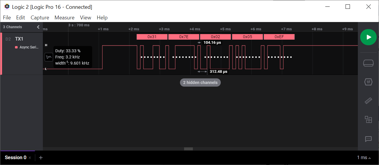

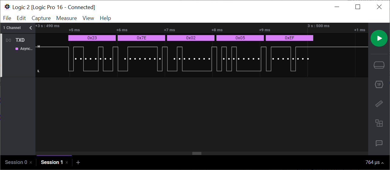

Nach einigen Tests sieht es so aus. Das Display läuft an der Serial1,
wenn ich diese manuell ansteuere, also direkt Bytes drauf raus haue mit
Serial1.write().
Mit Benutzung der Klassen kommt aus der Serial1 gar nichts raus,
Totenstille auf TX. Bei Befehlen wie myTFT.available() bleibt er endlos
drin.

Christian J. schrieb:
> Das steht ja schon oben. Serial1 spielt einwandfrei. Das Oszi zeigt es
> auch.
> Bei der Lib kommt gar nichts raus, da zuckt nicht mal was...
Das ist seltsam. Wenn ich genau deine letzte Version der Bibliothek aus
Beitrag "Re: Arduino Softwareserial umarbeiten auf HardwareSerial?" nehme und auf einem
Arduino Nano mit folgender VierGewinnt.ino laufen lasse:
#include <OS_SerialTFT.h>   //Software Serial Port
SerialTFT myTFT(Serial);
void setup() {
  Serial.begin(9600);
  Serial.print('#');
  myTFT.reset();
  Serial.print('.');
void loop() {
dann erhalte ich die angehängte Ausgabe auf TXD.
LG, Sebastian
Gast #6745595
> nehme und auf einem
Korrekte Ausgabe, das sind die Steuercodes.
Das ist ja auch ei ganz anderer Corer als der SAMD. Ich glaube dir dass
es läuft. Nur habe ich da heute nacht bis um 2 dran gesessen und mich
gefragt warum es nicht geht. Habe es als Backup gesichert, teste ich

Gast #6747841
> Und die zwei "Lib"-Dateien (OS_SerialTFT.h und
> OS_SerialTFT.cpp) befinden sich im
> Dokumente/Arduino/libraries/OS_SerialTFT-Ordner
Nein, ich meinem Sketch Ordner. Ich haeb die alle da zusammen gefasst,
dieses Durcheinander durchblickt ja keiner mehr. Sind aber die
richtigen, Editiere ich da was gibt es Mecker, wenn falsch.
Ok, nochmal alles neu: Es kommt was raus, hatte es nur nicht gesehen, da
der Trigger ungünstig stand. Genau die erste Sequenz kommt raus, ein
einziges Byte und danach nichts mehr. Danach hängt er sich irgendwo auf.
Da mich der Xiao wahnsinnig macht, da sich ständig die Portnummer ändert
zwischen com20,21,22 und immer nachgestellt werden muss ist der ohnehin
wohl fällig.
Immerhin etwas...
