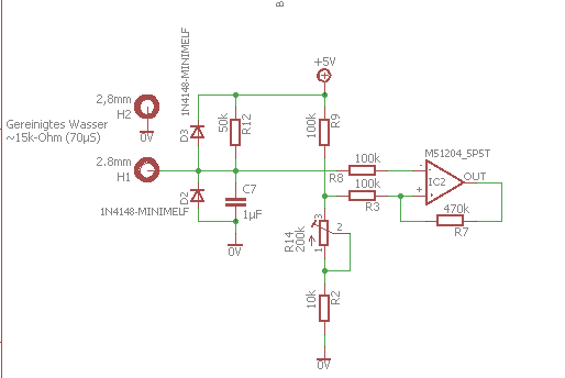

Moin,
Die Sensoren sind zwei Edelstahlschrauben mit ca. 1cm Abstand. Soll auch
Osmose-Wasser (~70µS) erkennen aber nicht auf jede "Welle" reagieren.
(OK, das geht auch in SW, Aber....)
Gibts was an obiger Schaltung auszusetzen, hab ich was übersehen,
Denkfehler etc?
Das sollte so klappen, aber es kann sein, das die Hysterese zu stark ist
und die Schrauben erst wieder richtig austrocknen müssen, um den
Komparator zurück zu kippen. Mit dem 470k wirst du also evtl. rumspielen
müssen.

Wenn sie nicht eintauchen, gibts keine Verbindung mehr. Sollte also kein
Problem sein. Für R7(470k) würde ich dann halt ein Angst-Poti
verbauen.
Danke und Sorry.... ?-O
Ich hatte "vergessen", das ich ja dann doch einen µC einsetzen wollte.
Der OP fliegt raus#-\

von MaWin (Gast)
M51204 ist ein Komparator der nur zwischen 1.4 und 4.8V korrekt misst.
Deine Elektrode hat jede Spannung zwischen 0 und 5 und womöglich -0.7
bis 5.7V. Fehlmessungen und Fehlalarme sind also an der Tagesordnung.
Deine Elektrode aus Edelstahl korrodiert deshalb nicht, weil die eine
passivierende Oxidschicht bildet. Ihr Oberflächenwiderstand ist also
nicht vorherbestimmbar. Nimm Gold oder Platin.
Die Elektrode wird wohl i.A. an Luft und nur selten im Wasser sein. Das
ist gut, denn im Wasser fliesst Strom und der löst einerseits die
Oxidschicht und korrodiert andererseits den anderen Pol. Steckt die
Elektrode gewöhnlich im Wasser, betreibt man sie tunlichst an
Wechselspannung.
Ich würde die ganze Schaltung weglassen. Selbst den Leitwert misst heute
ein uC mit seinen Analogeingängen direkt. Und du willst ja nur eine
Schaltinfo.
Lege die Elektrode vom Eingang nach Masse und schalte den internen pull
up von diesem Eingang an 5V ein, fertig, Digitalauswertung.
Erfasst du Analog, kann der uC  sogar die Schaltschwelle beeinflussen
(will dann aber meist 10k Eingangsimpedanz, also einen R2R OpAmp
vorheschaltet haben, womit der interne pull up nicht geht sondern man
deine 50k braucht).
Dafür lieber mehr in goldplattierte Elektroden investieren.

von Wolfgang (Gast)
Teo D. schrieb:
> Ja schon, nur hier sind es V4A Schrauben und ein Alarmgeber. Das
> berührt also nur wenige Sekunden das Wasser.
Es war (mir) bisher nicht klar, ob es um Überwachung von einem Mindest-
oder einem Maximalpegel geht. Ist die Leitfähigkeit von 70µS der maximal
oder der minimal zu erwartende Wert für die Leitfähigkeit vom Wasser?
Teo D. schrieb:
> Soll ... nicht auf jede "Welle" reagieren.
Du möchtest also erreichen, dass alle Kontaktereignisse die kürzer als ?
Millisekunden sind, nicht zu einem Alarm führen?
Bei deiner bisherigen Schaltung sehe ich nur C7, der zusammen mit dem
Widerstand zwischen den Elektroden und R12 zu einer nur schlecht
definierten Zeitkonstante führt.

von Michael M. (Firma: Autotronic) (michael_metzer)
Teo D. schrieb:
> (Ahhh, doch nich von DIR!;)
Wieso denn nicht? Den Unterschied merkst du in der Regel doch gar nicht.
Teo D. schrieb:
> Sollte ich den OP nich doch lieber verbauen?
Aber dann kann R3 entfallen und C7 könnte man hinter R8 legen und größer
machen, sonst ist er bei Wasserkontakt schnell entladen und lädt sich
nur langsam wieder über den 50k auf. Wenn das Wasser hin- und her
schwappt, gibt es keine eindeutige Auswertung.

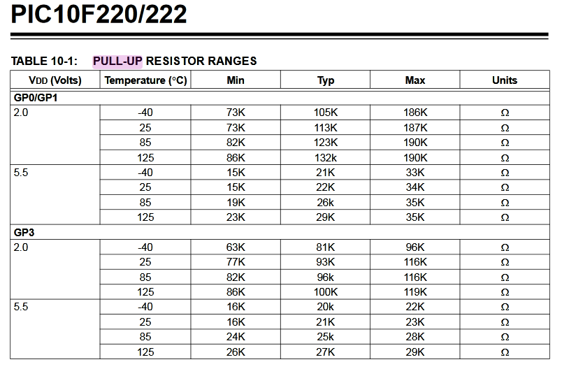

von Helge (Gast)
Das wird so funktionieren. Aber: 5V 1A bereitstellen für eine Schaltung,
die im Alarmfall vielleicht 20mA braucht?
PIC-Möglichkeiten: Pullup aktivieren (20k bei 5V, 100k bei 2,5V) und
dann AIN programmieren. 10k in Reihe zum Sensor. Das dürfte für eine
Wasser/keinWasser Erkennung reichen.

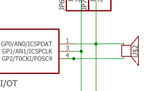

Lautsprecher wird lauter mit beiden Anschlüssen an Digitalausgang und
+/- schalten. Dann reichen auch die 3-4,3V eines Li-Akkus direkt, ohne
Spannungsregler. ohne alarm ist die Stromaufnahme ca. 1mA, da dürfte der
Schaltregler mehr brauchen.
Kommt garnicht in frage! Das Teil is so laut, das es per PWM gedrosselt
werden muss. :)
Und ne Spule direkt an den GPIOs, ohne Freilaufdiode oä. Ich weiß nich,
das is sicher nich das Gelbe vom Ei!?
Vielen Danke für diese Anregungen. :)
Wären sogar noch günstiger, bzw. höher. Aber.... neeee ich kann nich. ;D

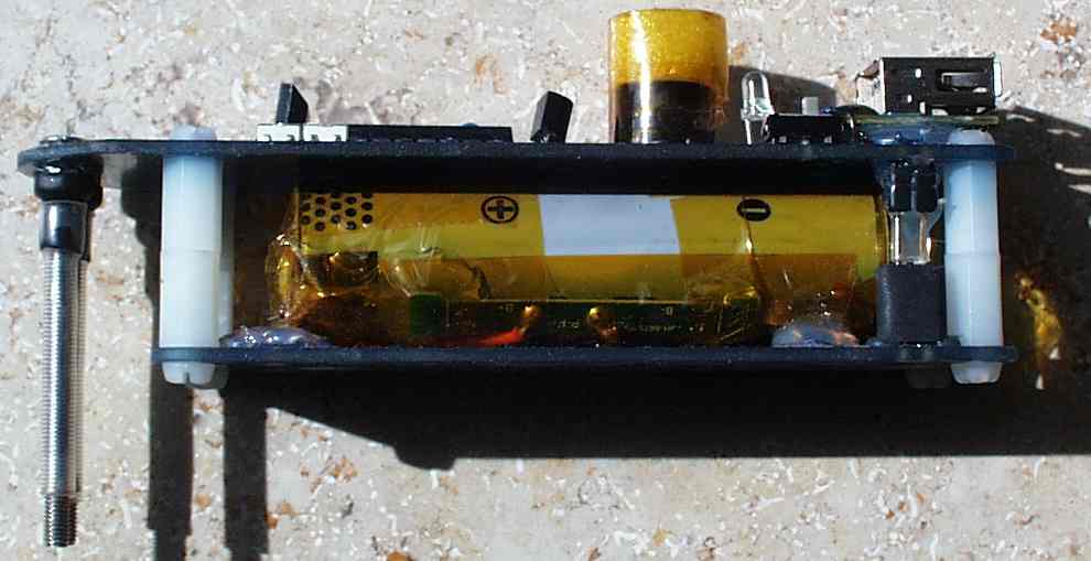

Anbei mal das "Original". :)

von 2aggressive (Gast)
Teo D. schrieb:
> Leichtsinns-, Denk-Fehlern oder allgemeinen IQ Mangel
LOL.
R15:
Ich gehe mal davon aus dass deine uC-internen pullups (am Pin3 des Pics)
eine "grobe Hausnummer" um 10k herum hat; in Kombination mit R15, mit
7,82k, ein Pegelmässig recht knapp bemessener Spannungsteiler
(Spannungsabfall über D5 kommt ja auch noch dazu), im schlimmsten Fall
alarmiert das Teil dann nicht, weil ein gültiger LOW-Pegel
Spanungsmässig an Pin3 nicht erreicht wird. Also dort besser was
deutlich Leitfähigeres wählen, zB null Ohm. Zugegeben: Falls dieser Pin3
(ich kenne den Pic nicht) für in-system-programming benutzt werden muss,
dann kannste halt nicht bei Hochwasser neu flashen :D
Mittelweg: vielleicht 1k?
R6 und R1 würde ich auf jeden Fall gnadenlos wegstreichen, die brauchst
du nicht.
C7:
1uF Klingt nach Elko. Hmmm. Fett, teuer, und wehe der hat (nach
Jahrzehnten) Bock auf Leckstrom. Lieber 100nF Folie. Wenn du Netzbrumm
befürchtest, dann den Tiefpass lieber mehrstufig, zB R2a, R2b,R2c mit je
33k, und entsprechend drei Folienkondensatoren verwenden. Wird aber bei
deinem Konstrukt nicht nötig sein.
R3:
Meiner Meinung nach brauchst du hier keinesfalls eine elektrische
Hysterese, ausserdem erledigt die Oberflächenspannung des Wassers,
welches nach Kontakt an der Elektrode "klebt", eine mechanische
(ungewollte) Hysterese.
D5:
1n4148 sollte es auch hier tun, nach anpassung von R15
HTH

von Teo D. (teoderix)
Am betreffenden GPIO soll der PullUp zwischen 73k und 187k liegen.
Ich hab das mal für 75k und max. 0,45V am Pin, durch gerechnet. Die
~0,2V an D5, hab ich auch nicht vergessen. Bin auf ~12k gekommen, die
ich da  hin hängen dürfte.
> du nicht.
Ich hab doch die Versorgung nur für ~550µA ausgelegt. Ich will nich das
die mir wegbrechen!?
> C7:
Nö, is ein X7R in 0805, für 50V. Brauch ich nich viel, einer weniger.
Sinds noch ~46 Stück. War halt im Sortiment mit bei. ;)
> R3:
Habe ich auch gedacht, war aber nich so. Minni-Wellen scheinen das nicht
so recht zu benetzen aber ausreichend Kontakt zu geben!?

PS:
War nix mit Ätzen gestern Abend.
GP3 is NUR Eingang (war eh nur Blödsinn) und die Auftraggeberin, will
die Lautstärke auch ohne mich ändern können (o je;). Also muss da noch
ein Trimmer, an den anderen ADC-Kanal....
