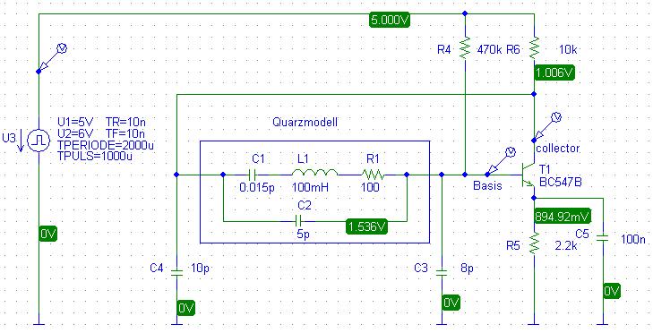

ich möchte einen Quarzoszillator mit einem Transistor bauen.
Ich habe eine Schaltung aus dem Tietze-Schenk simuliert ( Bauteilwerte
selbst dimensioniert, Modellwerte für 4Mhz Quartz aus Tietze).
Die ganze Schaltung findet sich im Anhang.
Das Ding will aber unter keinnen Umständen Schwingen. Hat jemand eine
Idee ? Oder gibt es bessere Schaltungen ?

Wie simulierst du die Schaltung denn? In der Praxis schwingt ein
Quarzoscillator durch Rauschen in den Bauteilen, die auch
Frequenzanteile in der Nähe der Resonanzfrequenz enthalten an. Sowas
geht im Simulator nicht.
Daher präge ich dem Quarz immer einen kurzen Spannungs-Puls (oder
Strom, je nach Schaltung) ein, damit er eine Anfangsenergie hat und den
Schwingkreis anregt. Eine solche Anregung sehe ich nicht in deiner
Schaltung....
Auf jeden Fall muss du dich auf lange Simulationszeiten einstellen...

bitte korrigiert mich wenn ich falsch liege aber um einen Oszillator zu
erhalten müssen ALLE Schwingungsbedingungen erfüllt sein.
A) Phasenverschiebung über alles = 0° oder 360° oder ein vielfaches
davon
B) Verstärkung über alles = 1 (zum Anschwingen Evtl mehr)
Wie ich sehen hast du versucht einen stark vereinfachten Pierce
Oszillator zu bauen.
dieser Oszillator ist in den meisten Fällen in dieser Zusammenstellung
nicht zum Schwingen zu bringen da die Rückkopplung über PARASITÄRE
Effekte im und am Transistor entsteht. In der Simulation sowiso nicht
und in der praxis zu 80% auch nicht.
Ein Transistor in Emitterschaltung erzeugt zwischen Ein- und Ausgang
idealerweise eine Phasenverschiebung von 180°.
Ergo müsste dein Quarz eine Phasenverschiebung von ebenfalls 180°
machen, kann er aber nicht.
http://www.axtal.com/data/buch/Kap6.pdf
schau dir mal ab seite 11 an
spitzen Doku..
Es wäre zu empfehlen einen Colpits Oszillator zu bauen.
Wenn du bei der Pierceschalung bleiben willst solltest du dir die
"manuelle" Rückkopplung nicht sparen

Vielen Dank für die ausführlichen Antworten.
@SuperUser
Im Schaltbild habe ich die Spannungsversorgung als Sprungfunktion von 5
auf 6V ausgeführt. Ich habe gedacht, das würde ausreichen.

#404752
Jope du hast recht das ist im Prinzip die gleiche Schaltung
Ich hab di schaltung leider verwechselt... kann theoretisch doch
schwinden... sry
Der Quarz sollte mit den beiden Kondensatoren C3 und C4 einen
Phasenschieber. Der muss so berechnet sein dass sich eine
Phasenverschiebung von 180° ergibt. Ist das nicht so kann diese
Schaltung Mangels richtigphasiger Rückkopplung nicht schwingen.
Trenne die Leitung vom Kollektor zum Quarz auf und speise da (zum Quarz
hin) ein Signal mit deiner Quarzfrequenz ein (<100mV)  miss die
Phasenverschiebung zum Signal am Kollektor und dreh dann deine
Kondensatorwerte so hin dass das 0° sind.

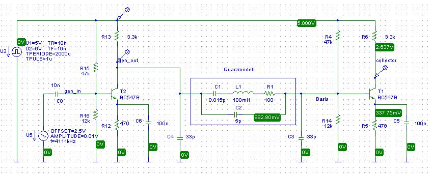

Gast #404754
Zum Test hab ich die Verstärkerstufe 2x aufgebaut, damit der
Ausgangswiderstand mit dem Eingangswiderstand am Rückkoppelungszweig
übereinstimmt.
Trotz einigem Herumspielen mit den Verstärkerparametern will das ganze
einfach nicht schwingen.
Die Verstärkung der Stufe scheint auch schon an Ihrer Grenze angelangt.

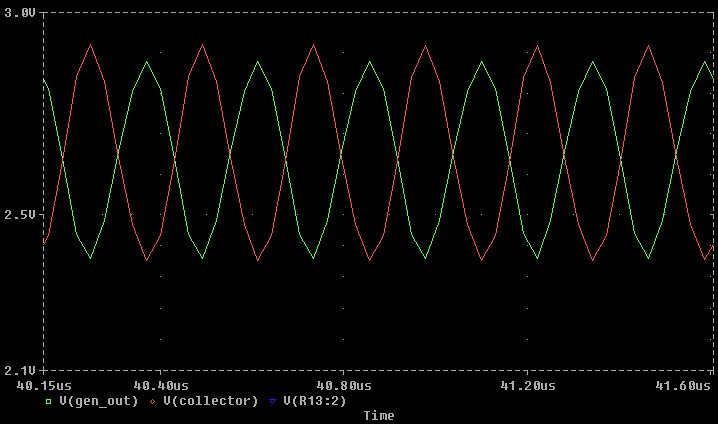

Gast #404763
natürlich kann man Quarz-Oscillatoren simulieren. Hier mal die
Simulation von Peter's Oscillator.
Wichtig ist nur, den Quarz am Anfang einen ordentlichen Tritt zu
verpassen....
Grüße
  SU

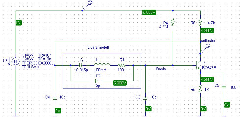

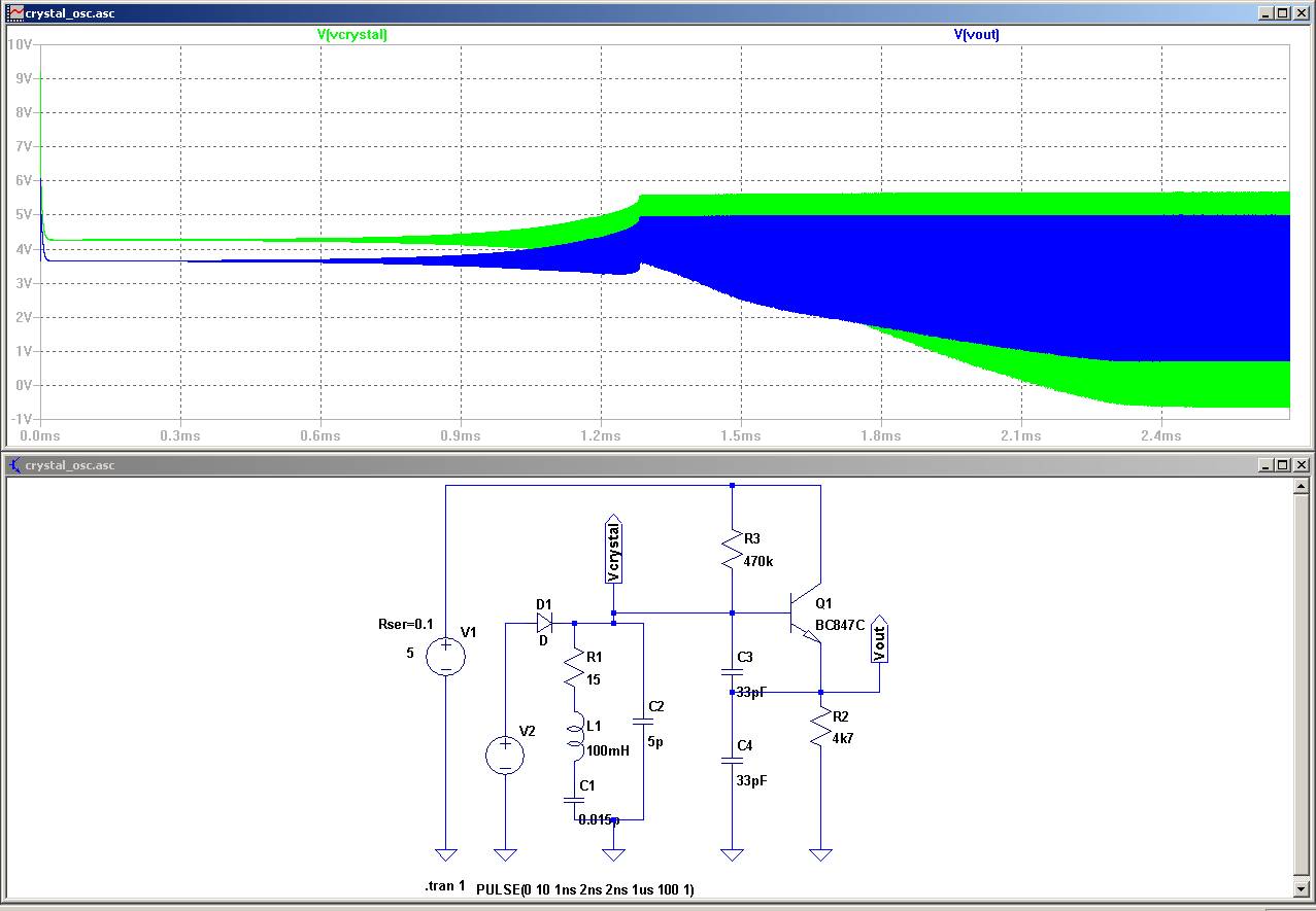

Gast #404767
Also mit LTSpice (v2.16o) schwingt die Schaltung im Ausgangspost nach
kleinen Modifikationen einwandfrei an. Dauert so rund 2-3 ms und die
Frequenz liegt bei 4,09 MHz.
Änderungen:
R4 -> 4,7Meg
R6 -> 4,7k
R5 -> 1k
Nach rund 10ms legt der Oszillator auch ohne jede Anregung, wohl durch
Rundungsfehler los.
Gast #404769
und hier die Simulationsfiles.
Leider ...
schwingt das Ganze bei mir nicht. Ich verwende das P-Spice von Mikrosim
Eval 8.0 welches in der CD im Tietze Schenk angehängt ist.
Wenn ich keinen Fehler gemacht habe, dann schein es hier doch wichtige
Unterschied bei den Simulatoren zu geben.
Gast #404770
SuperUser:
ich habe mir Deinen Schaltplan mal angeschaut, dort befindet sich ein
BC847C anstatt ein BC547B. Der Transistor hat schon mal eine ca.
doppelt so große Stromverstärkung und leider habe ich den bei meiner
Evaluation-Version nicht zur Verfügung.
Ausserdem hast Du den Dämfpungswiderstand im Quartz reduziert und damit
die Güte des Quarzes im Vergleich zum Orginal um den Faktor 7 erhöht.
Ich habe leider keine Ahnung, ob sich die Gütefaktoren der Quarze in
diesen Bereichen bewegen.
Gast #404771
Hallo ajax,
Hast du die Simulation mal ausprobiert? Der Verstärkungsfaktor des
Transistors sollte bei dieser Schaltung keine (grosse) Rolle spielen.
Dein Serial-Resistor von 100 Ohm ist für einen Quarz recht hoch. Ich
hatte einfach mal einen realistischen Wert eingetragen, allerdings
nicht probiert, ob das einen Einfluss hat. Aber der serial resistor ist
schon ein wichtiger Parameter - gerade fürs Anschwingen.
Wenn du die Schaltung vorliegen hast, kannst du das ja mal
ausprobieren. Das sind die genau die interessanten Sachen die man sich
bei solchen Simulationen anschauen kann.... (Ich habe das File jetzt
nicht hier und keine Lust das nochmal einzugeben...)

Gast #404772
Ja, ich habe die Schaltung simuliert, aber sie hat keine Schwingneigung
gezeigt. Da muss es also tatsächlich Unterschiede bei den Simulatoren
geben.
