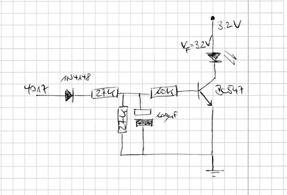

für ein kleines Projekt brauche ich ein langsames Lauflicht aus 6 LEDs
mit weichen Übergängen zwischen den LEDs. Ein erster Versuch nur mit
NE555 und CD4017 ergibt natürlich keine Übergänge, sondern nur, dass die
LEDs nacheinander aufleuchten. Auf
https://makingcircuits.com/blog/how-to-build-a-led-chaser-circuit-with-slow-adjustable-fading-effect/
habe ich dann eine Schaltung mit Transistor und Kondensator gefunden,
die im Prinzip tut was ich brauche. Ich erkäre mir die Funktion so:
Der Strom aus dem jeweiligen Pin des 4017 (HIGH) lädt über die Diode den
Kondensator auf. Ist die Spannung (oder Strom?) an der Basis des
Transistors hoch genug wird die Kollektor - Emitter - Strecke leitend
und die LED leuchtet auf. Wenn der Pin des 4017 wieder auf LOW geht
entlädt sich der Kondensator über das Poti und die LED erlischt wieder.
Das ganze mit der Verzögerung durch das Laden und Entladen des
Kondensators, was weiche Übergänge ermöglicht. In dieser Version der
Schaltung geht die LED allerdings sehr schnell an, weil das Laden des
Kondensators nicht über einen Widerstand erfolgt, sondern nur über die
Diode. Deshalb habe ich nach der Diode auch noch einen Widerstand (27k)
eingebaut. Das Poti habe ich gegen einen Festwiderstand (10k)
ausgetausch.
So gehen die LEDs zwar schön langsam an, aber immer noch recht schnell
aus. Also habe ich den 10k Widerstand auch gegen einen mit 27k
ausgetauscht. Jetzt gehen die LEDs langsamer aus, leuchten aber
insgesamt auch deutlich heller, als mit einem 10k Widerstand. Wie kommt
das hellere Leuchten zu Stande? Es müsste ja mehr Strom durch die LED
fließen...
Entferne ich den Widerstand, der parallel zum Elko liegt ganz, bleiben
die LEDs extrem lange an (gehen nicht aus bevor sie wieder an der Reihe
sind). Heißt das, dass über die Basis-Emitter-Strecke kaum Strom fließt,
so dass sich der Elko nur ganz langsam entladen kann?
Was für eine Aufgabe hat der Basiswiderstand von 10k? Stört so ein
Basiswiderstand nicht im Prinzip das Durchschalten des Transistors? Was
braucht ein Transistor um durchzuschalten? Strom der in die Basis fließt
oder Spannung die an Basis anliegt? Wird aber nicht beides durch den
Basiswiderstand verringert?
Ich möchte die Schaltung mit 3.2V betreiben. Das funktioniert auch super
(sowohl mit Batterie, als auch mit Labornetzteil) und die LEDs sind hell
genug, wenn ich den Vorwiderstand weglassen. Die LEDs, die ich verwende
habe eine VF von 3.2V. Spricht etwas dagegen die Schaltung so zu
betreiben?
Vielen Dank und ein schöne Woche,
Stefan

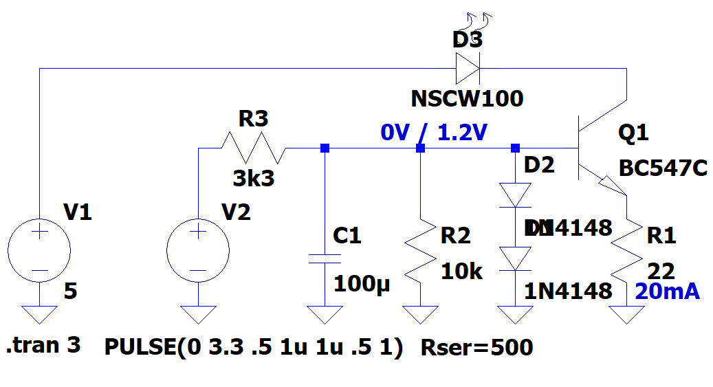

P.S.: Ich hatte versucht die Schaltung mal in LTSpice aufzubauen, bin
aber u.a. am Einbinden der Lib für die CD4000-Reihe gescheitert. Das ist
für mich einfach zu kompliziert für die wenige Zeit...

Ich würde nur 1 einzige dieser Treiberstufen aufbauen und die Spannungs-
und Stromverläufe ganauestens analysieren (und vor allem:
zwischendurch die Simulation mit der Realität vergleichen). Als CD4k
Ersatz würde ich eine Rechteckspannungsquelle mit 300 Ohm
Innenwiderstand nehmen.
Generell gilt, was du schon beobachtet hast: bei derartigen
Frickelschaltungen hast du 1000 und 1 Schrauben, an denen du drehen
kannst. Und alle dieser Stellschrauben beeinflussen sich gegenseitig.
Das Ergebnis hängt dann noch von Typstreuungen und der Temperatur ab.
Viel Spaß mit derartigen Basteleien.
BTW: nein, es ist KEINE gute Idee, LEDs ohne definierten Strom (z.B.
durch einen möglichst hochohmigen Vorwiderstand) zu betreiben. Nur
Chinesen und Anfänger legen LEDs direkt an eine konstante Spannung
(wobei ich bei einer Batterie die Konstanz der Spannung noch extra
bezweifle). Chinesen zum Sparen und Anfänger, weil sie es noch nicht
verstanden haben.

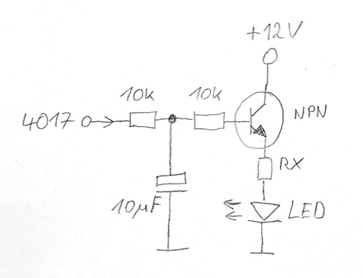

Wir haben hier gleich drei RC-Zeitkonstanten:
Die Aufladegeschwindigkeit, die stark vom Innenwiderstand des CD4017
(und dem Spannungsabfall an der Diode) bestimmt wird zusammen mit dem
Elko,
Dann den 100µF-C mit dem Poti für die Entladegeschwindigkeit.
Und die Entladung desselben Kondensators über den Basisvorwiderstand und
die Basis-Emitter-Strecke.
Der dritte Strom verläuft stark nichtlinear wegen der BE-Diode, der
zweite ebenfalls exponentiell abklingend. Das Aufladen geht auch
exponentiell.
Jetzt soll auch noch die Betriebsspannung von 12V auf 3,2V geändert
werden.
Dazu kommt, dass die Helligkeit einer LED nicht linear mit dem Strom

von Helge (Gast)
simuliere mal ungefähr so.
3,2V geht nicht. Die Ansteuerung ist am besten mit konstantem Strom für
die LED. Das braucht mindestens 4V.

Die erste der 6 LEDs (ja, es müssen 6 sein) verhält sich schon genauso
wie ich mir das vorgestellt hatte. Bei der ersten LED sind wie im
Schaltplan gezeigt zwei 27k Widerstände eingebaut. Bei den anderen 5
LEDs hat der "Entlade-Widerstand" nur 10k. Man sieht, dass diese 5 LEDs
sehr viel schneller ausgehen als die Erste. Soweit klar, aber warum sind
sie auch dunkler als die erste LED? Da würde mich wirklich der
Mechanismus interessieren. Da der 10k Widerstand und die BE-Strecke bei
allen LEDs gleich ist, kann es ja nur am "Entlade-Widerstand" liegen.
Mir ist klar, dass LEDs einen Vorwiderstand brauchen. Wenn aber die LEDs
mit knapp weniger als der angegebenen Vorwärtsspannung betrieben werden,
welche Umstände sind dann denkbar, dass das zu Problemen führt? Außerdem
könnte ich natürlich schlicht und ergreifend Widerstände einbauen, aber
ich habe nicht unbegrenzt Platz für die Schaltung (ich weiß, dass das
für einen Mikrocontroller sprechen würde).

von Mohandes H. (Firma: مهندس) (mohandes)
Stefan M. schrieb:
> Wenn aber die LEDs mit knapp weniger als der angegebenen
> Vorwärtsspannung betrieben werden, welche Umstände sind dann denkbar,
Zum Beispiel wenn sich die Vorwärtsspannung der LED durch die Temperatur
ändert (was sie tut). Oder Exemplarstreuungen.
Gibt keinen vernünftigen Grund eine LED ohne Vorwiderstand zu betreiben.
von Georg M. (g_m)
https://de.wikipedia.org/wiki/Spannungsteiler
