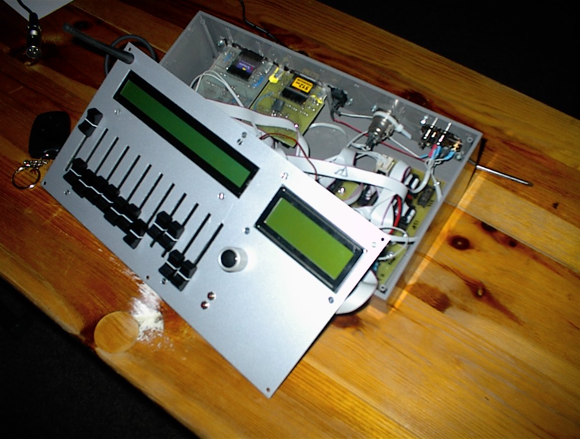

Ich bin kurz vor der Vollendung des Eigenbaus eines Lichtcomputers. Ein
rätselhaftes Problem hält mich momentan noch auf. Wenn ich den in der
Frontplatte befindlichen Drehschalter auf und ab bewege, ohne dabei
einen Impuls auszulösen, kommt es zum Ausfall eines der beiden Displays
(siehe Anhang), bis schließlich das ganze System verrückt spielt.
Nun dachte ich mir, scheint wohl ein klassischer Fall eines
Wackelkontaktes zu sein. Doch weit gefehlt, selbst wenn ich die
Anschlussleitungen des Tasters vollständig trenne, tritt das Problem
ebenfalls auf.
Der zweite Gedanke war, dass durch die Auf und Ab-bewegung des
Schalters eine Spannung induziert wird. Hier sollte das Verbinden der
Frontplatte mit GND Abhilfe schaffen, doch auch dadurch änderte sich
nichts.
Schließlich fand ich heraus, dass ein Finger auf eine der Schrauben
gelegt, mein Problem zuverlässig beseitigte. Doch wer will schon die
Ganze Zeit seinen Finger auf das Gerät packen.
Übrigens verhielt sich das Ganze genauso, wenn ich die Frontplatte
neben das Gehäuse legte, ein Stück Plastik statt des Fingers hatte
keinen Einfluss.
Habt Ihr eine Erklärung für dieses Phänomen?

mach mal jeweils eine Drossel in die Leitungen VCC und GND zum Display
zusätzlich von VCC einen Kerko auf GND. Könnte aber auch sein das es
durch die Datenleitungen eingefangen wird. hier konnte ein
Widerstandsnetzwerk mit 10kOhm helfen um jede Datenleitugn etwas zu
belasten oder die Pullups einzuschalten.

Die Kondensatoren haben ich verlötet (10n), ohne Erfolg. Drosselspulen
sind leider keine da.
Dafür habe ich eine interessante Sache entdeckt: Wenn ich den Schalter
(eigentlich: Drehimpulsgeber) isoliert anfasse (mit nem Lappen), treten
keine Störungen auf. Alles was ich tun muss ist also die Metallkappe
durch eine aus Plastik zu ersetzen.
Was hinter dem Ganzen steckt interresiert mich natürlich auch
weiterhin.

Wenn ich das auf Deinem Foto richtig gesehen habe, hast Du ziemlich
lange und viele Flachbandkabel eingesetzt. Würde mal drauf tippen dass
Du Dir hier ein paar super Antennen eingebaut hast! Da nützt Dir alles
erden nix! Evtl. könnten Ferritkerne helfen, durch die Du die Kabel
fädelst, aber kürzen der Kabel oder Strom fließen lassen (kleinere
Pullups) könnten helfen!

Du schreibst, daß Du ein Steckernetzteil verwendest.  Ist das vielleicht
ein Schaltnetzteil?  Die Dinger haben alle zwischen GND und Netzerde bis
zu 120V Wechselspannung (hochohmig) liegen.

Du mußt die Frontplatte und alle anderen Metallteile mit GND verbinden.
Dazu brauchst Du ne Schraube mit untergelegter Zahnscheibe, die sich
durch das Aluoxyd kratzt.
Man staunt, wie gut Aluplatten isolieren.
Wir lassen die Rückseiten immer chromatieren.
Schroff bietet inzwischen auch Frontplatten mit chromatierter
Rückseite.
Wenns noch nicht hilft, dann auch das Gehäuse metallisieren und mit GND
verbinden.
Peter

Also dem Problem zu begegnen, folgenden Vorschlag: Mach an die Pins am
Controller, an die der Drehencoder geht, 10nF nach Masse. Aktiviere die
internen PullUps und laß den Drehencoder nach Masse schalten. In die
Signal-Leitungen vom Drehencoder zum Controller füge je einen 470R - 1k
Serienwiderstand ein. Die Frontplatte verbinde mit Controller-Masse.
Viel Glück.

so, da wäre ich wieder. Vielen dank für die wirklich zahlreichen
Antworten.
"...fehlende ESD Schutzbeschaltung an den Drehencoder Eingängen am
uC": Ich habe, um mögliche Folgen eines solchen Versäumnisses
auszuschließen, den Schalter wie schon gesagt vollständig vom µC
getrennt.
"an µC-Eingang sollte auch ein RC-Filter sein": dem werde ich mal
nachgehen, weil gerade die beiden MMC-µC besonders verrückt spielen.
"Du mußt die Frontplatte und alle anderen Metallteile mit GND
verbinden." Erser Beirtag: "Hier sollte das Verbinden der
nichts"
"Du willst, wie ich annehme, Lampen dahinter anschließen?": Ja, über
Dimmerpacks, die mit dem DMX-512 Signal betrieben werden (nicht
galvanisch gentrennt). Ist da eine Erdung wirklich notwendig?
Also ich habe (fürs erste) die Metallkappe des Drehtasters durch eine
aus Plastik ersetzt. Sobald ich nämlich GND auf Erde lege, fängt das
Audiosignal an, zu peepen (deutlich über 50Hz, und nur wenn der
Mp3-Chip aktiv ist). Es wäre natürlich sehr hilfreich, wenn ich
herausfinden würde, was dieses Störsignal verunsacht, schließlich habe
ich mich bei der Mp3-Platine an alle Vorgaben des Herstellers gehalten
(siehe Anhang). Vielleicht könnt ihr mal einen kurzen Blick in den
Schaltplan werfen.
Julius
