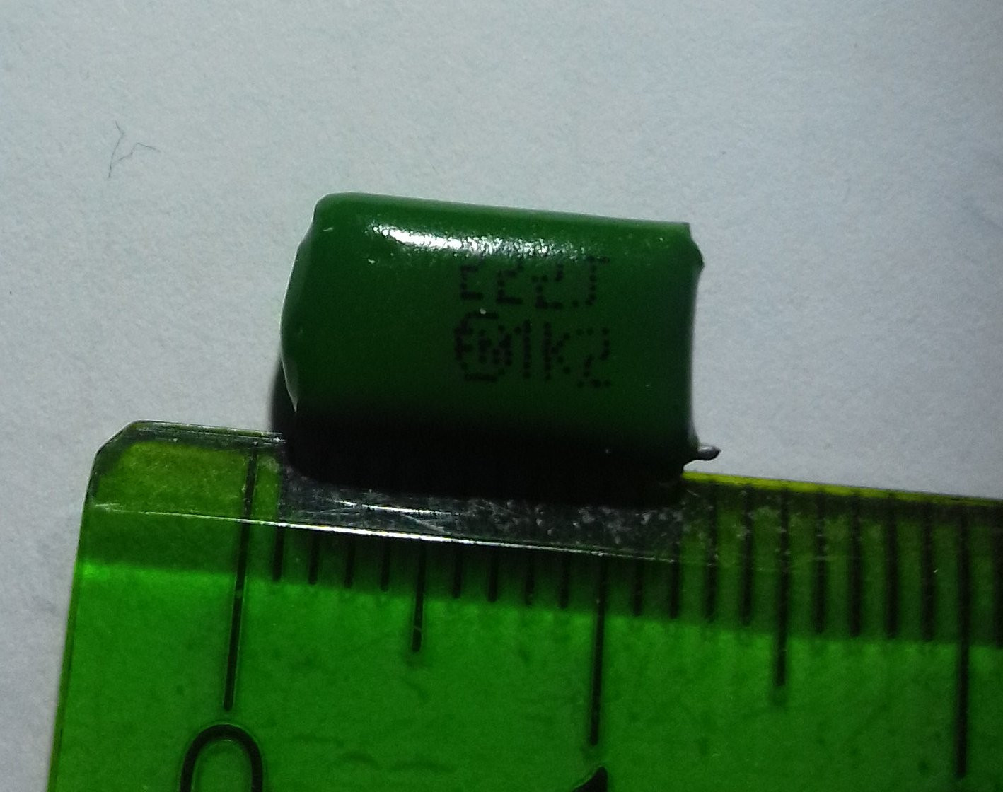

Hallo Zusammen,
Ich habe einen defekten Bewegungsmelder, der dauerhaft den Strom leitet.
Dennoch hat man gehört, wie das Relais ein-und aus-"klackt". Beim
zerlegegen ist mir aufgefallen, dass parallel zum Relais-Ausgang ein
defektes Bauteil (siehe Bild, vlt. eine Induktivität?) eingelötet ist,
welches das Relais überbrückt hat:
230V~ L--+--Relais_Schalter--+--Verbraucher--N
         +-----Bauteil-------+
Nun meine Fragen:
1) Handelt es sich hier tatsächlich um eine Induktivität?
2) Was hat dieses Bauteil für eine Funktion?
Auf dem Bauteil lässt sich 222J (oder T?) erkennen, dann (FM)1k2 (siehe
Bild) auf der Platine steht an dieser Stelle 1200V/22.
