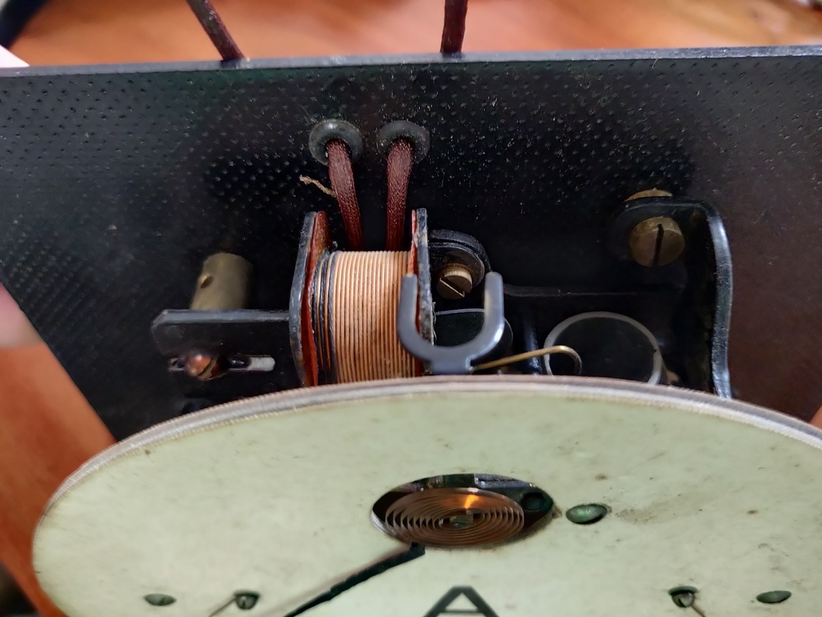

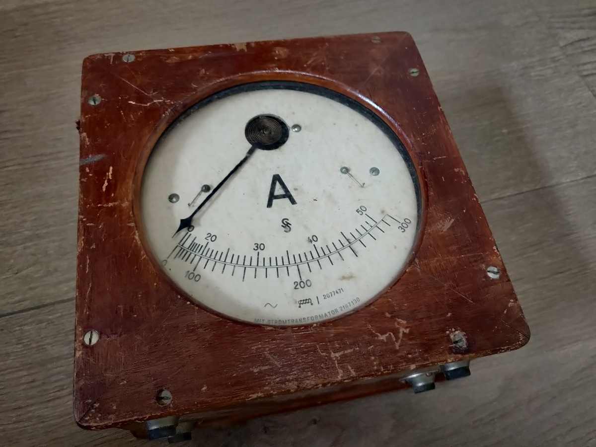

ich möchte ein Retro-Thermometer für unsere Terrasse bauen. Dazu habe
ich für kleines Geld ein altes Drehspul- (oder Dreheisen?) Instrument im
Holzgehäuse gekauft. Das Teil war Ursprünglich mal zur Strommessung, die
Skala geht bis 300A. Allerdings ist da kein Shunt oder so verbaut, das
wurde bestimmt extern angeschlossen.
Die Spule hat einen Widerstand von ~3,5 Ohm. Wenn ich sie mit 1,2V
betreibe, schlägt es bis ca. 80% aus und verbrät knapp 1A.
Ich suche nun eine Möglichkeit, das Teil sparsam an einem µC zu
betreiben, um die Temperatur aus der Hausautomatisierung per WiFi
anzeigen zu können.
Ich könnte da sicher einfach 1,2 (oder 1,5) Volt per PWM passend machen.
Allerdings finde ich die Ströme für einen Dauerbetrieb recht hoch,
könnte mir vorstellen, dass die Spule recht heiß wird. Welche Optionen
hätte ich denn sonst so? Wäre es sinnvoll, die Spule neu zu wickeln?
Oder brauche ich am Ende die gleiche Leistung, um das gleiche Magnetfeld
zu erzeugen?
Wenn gar nix geht, baue ich das Innenleben raus und einen kleinen Servo
oder Stepper rein. Den muss ich dann nur ansteuern, wenn sich die
Temperatur ändert.

Gast #6748632
Bei mir sind das 1,2Ω.
> zu erzeugen?
Um den Zeiger 80% zu bewegen, d.h. die Feder um 80% zu umzubiegen,
brauchst du, wie oben festgestellt, 1,2W. Egal, wo die herkommen.
> oder Stepper rein
Wenn du das mechanisch hingebastelt kriegst, scheint mir das sehr
sinnvoll.

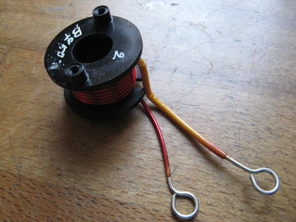

Da es für Wechselstrom geeignet ist und die Skala nicht linear ist,
handelt es sich um ein Dreheisen-Instrument (von Siemens & Halske).
Das mit den 1,2W sehe ich anders, die Ampere-Windungen werden in etwa
gleich sein (evtl. kann man es noch empfindlicher justieren /
aufmagnetisieren).
Wenn Du mehr Windungen dünneren Drahtes draufbringst (es scheint noch
Platz zu sein), könnte eine kleinere Leistung, z.B. 0,7W 3,5V 0,2A
herauskommen.
Umbau: eigentlich schade um das schöne Instrument.
Da ist der Aufwand, etwas neues zu bauen, etwa gleich.
Bei Kleinanzeigen verkaufen?
Ist neben der Spule noch ein Temperatur-Kompensationselement verbaut?
Das verbraucht auch (unnötig) Leistung.

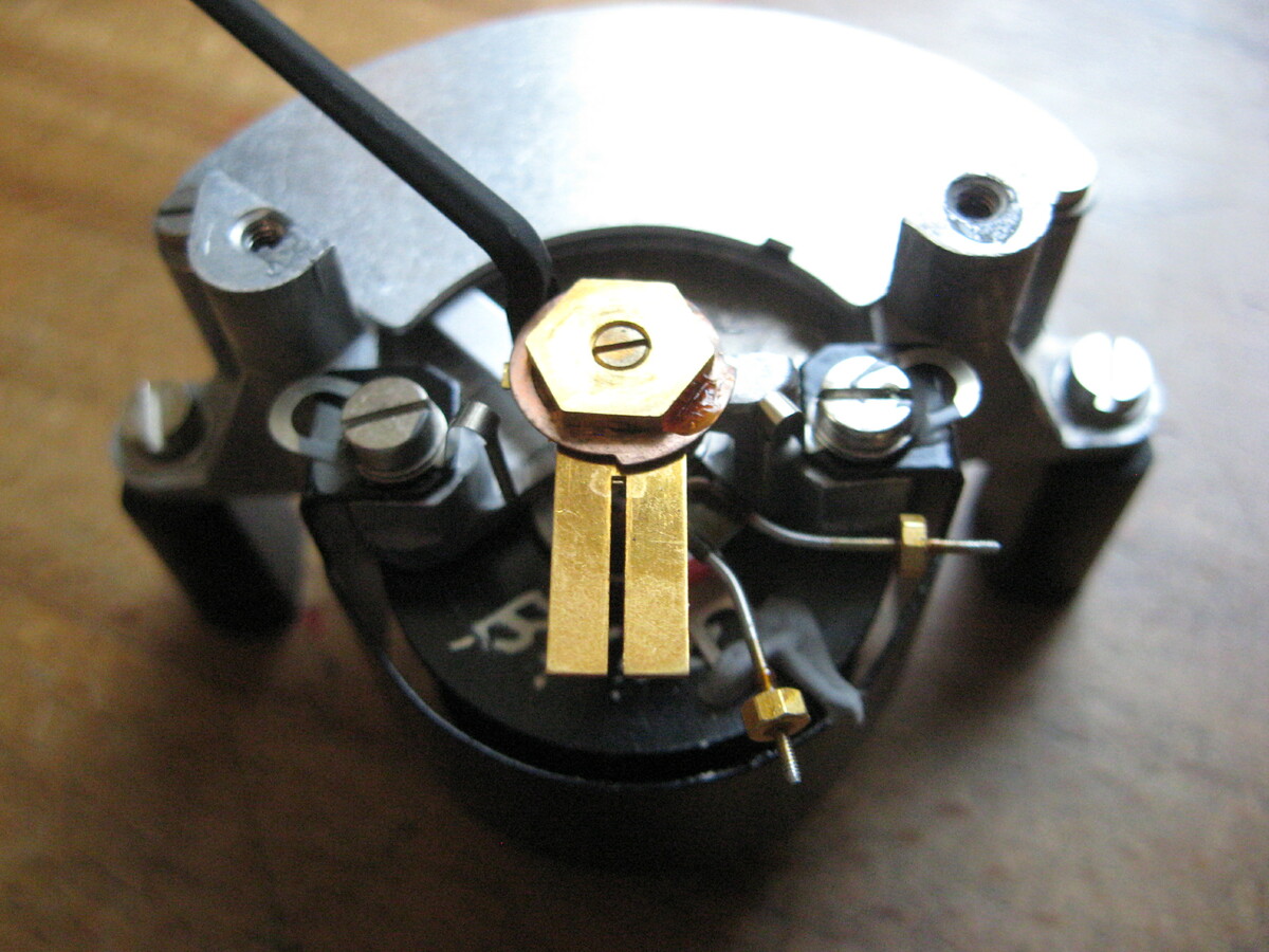

Gast #6748692
Das Instrument ist viel zu schade und das umzubauen. Bedenke auch, dass
du eine neue Skala brauchst.
Ich habe schon alte Dreheisen-Instrumente (aus den 1950-ern, auch S&H)
umgewickelt - aber schon das Zerlegen war eine Strafarbeit.
Gut an meinen Instrumenten war: Ich konnte dies Spule demontieren, ohne
das eigentlich Messwerk anfassen zu müssen.
Ausgeartet hat es totzdem: Zum Neubewickeln brauchte es eine
selbstgebaute Wickelmaschine.
Skalenvorlage hab ich mit https://github.com/brathering82/inkscape
gebastelt.

OP #6748767
Nein, nur die Spule. Handschriftlich vermerkt: 0.91-1.3 A, 185
Windungen.
Die Spiralfeder kann ich erhalten. Im Prinzip könnte ich alles so lassen
und mit einem kleinen Seilzug arbeiten - der Servo zieht dann einfach
gegen die Feder. "Geeicht" ist es dann am unteren Anschlag, so dass
immer eine "Grundspannung" da ist. Vorteil der Variante ist, dass wenn
der Servo doch mal volle 270° dreht, nix kaputt geht.

#6749063
Das ist (oft) beiden alten Meßwerken möglich.
Bei mir genügte (da nur geringe Ansprüche an die Präzision) ein
Akkuschrauber und eine ruhige Hand zur straffen Drahtführung. Für ein
Einzelstück OK, für viele Meßwerke: Da sollte man sich was an
Hilfskonstruktion bauen.

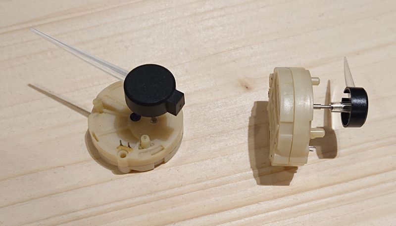

#6749697
> oder Stepper rein.
Falls du passende Schrittmotoren brauchst, da hab ich noch welche
vorätig.
Das sind Tacho-Schrittmotoren von Motometer. Von denen habe ich mal
welche für ein Uhrenprojekt direkt an den Portpins eines PIC Controllers
betrieben (mit Schutzdioden und evtl. Reihenwiderstand). Da sie nur den
Zeiger antreiben müssen haben die eine sehr niedrige Stromaufnahme.
OP #6887573
vielen Dank für Eure Ratschläge. Ich will hiermit mal ein Update
schreiben, wie das Ergebnis am Ende ausschaut. Ich habe mich dazu
entschieden, das originale Innenleben unangetastet zu lassen und nur das
Gehäuse zu verwenden.
Zunächst habe ich ein neues Ziffernblatt entworfen. Dazu habe ich mich
ein wenig in SVG mit passender JavaScript-Bibliothek eingearbeitet:
https://github.com/micw/retro-ziffernblatt
Anschließend habe ich 2 neue Zeiger gebaut. Ich habe 2,5mm²
Kupferleitungen genommen und flach gehämmert. Dann habe ich daraus
passende Zeiger mit Spirale dran (ähnlich dem originalen Zeiger) gebogen
- nur dass die Spirale hier statisch ist und keine Feder.
Das ganze habe ich zusammen mit zwei kleinen Modellbau-Servos auf eine
Holzplatte montiert. Die Servos hängen an einem ESP8266, welche die
anzuzeigenden Temperaturen direkt per MQTT aus der Heimautomatisierung
empfängt.
Das Gehäuse habe ich komplett demontiert, abgeschliffen und mit Holzöl
aufbereitet.
Über die Feiertage will ich die letzten Handgriffe dran machen.
Viele Grüße,
Michael.
