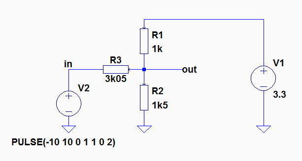

ich soll jetzt einen Eingangspannungsbereich von -10 bis 10 V auf 0 bis
3,3V anpassen, damit der microcontroller nicht beschädigt wird und damit
ich die Ausgangswerte mit dem ADC messen kann. Als Versorgungsspannung
habe ich 3,3  , 5 oder 12 V zu verfügung. Als Überlegung Sollten zwei
Diffirenzielle OPVs(mit Offset) eingesetzt werden.Die schaltung sollte
ohne negative Versorgung realisiert werden.Mir fehlt die Theorie
dahinter einbischen unklar. Irgendwelche Ideen, Vorschläge??

von MaWin (Gast)
> 3,3V anpassen
Ist keine Verstärkung, sondern eine Abschwächung um 20/3.3, das kann ein
Spannungsteiler aus 16.7k+3.3k, ohne OpAmp.
Man braucht nur eine stabile Spannung von 1.976V.
Eventuell per Spannungsteiler aus den 3.3V gewonnen  die auch die
Referenz deines Analogeingangs bilden.
Besonders schick, wenn der Spannungsteiler genau 3.3k Quellimpedanz hat,
dann ersetzt er den 3k3 Widerstand und man braucht nur 3 Widerstände.
Die OpAmps kannst du dann meistbietend verkaufen.

von HildeK (Gast)
Das hier könnte deine Anforderung erfüllen.
Voraussetzung: die Quelle (±10V) hat einen Innenwiderstand von Null.
Sonst muss R3 um den Betrag des Ri verringert werden.
Die Widerstände können skaliert werden, Faktor 10 größer wird für den
ADC auch noch kein Problem darstellen.
von Eins N00B (Gast)
Mal ganz doof gefragt: Wie rechnet man das analytisch?
Ich hätte jetzt einfach die beiden Spannungsquellen überlagert:
V2:
V1:
Vout:
Das deckt sich nicht mit der Simulation, wo ist mein Fehler?
Und in der Simulation kommen da bei mir bei -10V am Ausgang -139mV
heraus; die Messung wird also etwas abgeschnitten.
von HildeK (Gast)
Zugegeben, ich hab es analytisch gerechnet, sondern einfach mal
überschlagen und dann LTSpice rechnen lassen. Warum werde ich genau dann
danach gefragt, wenn ich mal ein wenig rumprobiert habe? 😀
Es muss beim Eingang von 0V R3||R2 1k ergeben (1:1 Spannungsteiler). Und
dann kann man grob mit R3 spielen unter Anpassung von R2, so dass R3||R2
bei 1k bleibt.
Aber rechnen kann man das natürlich auch.
- Spannungsteiler aus R1 und R2||R3 muss bei 0V am Eingang 3.3V/2
ergeben (wahrscheinlich redundant bzw. eh dann überbestimmt).
- die Gleichungen für Uin = -10V für Uout=0 und Uin = +10V für Uout=3.3V
aufstellen. Sind auch nur Spannungsteiler, halt mit zwei Quellen.
- einen der Widerstände frei wählen.
Ich habe deine Rechnung nicht nachvollzogen, sehe aber, dass du mit
R3=3.3k gerechnet hast; ich habe 3.05k verwendet. Und ich weiß auch
nicht, was du mit Iout,1 und Iout,2 meinst. Ich hätte es mit dem
Überlagerungssatz versucht ...
Meine Ergebnisse sind +10.7mV bei -10V und 3.298V bei +10V. Siehe
Anhang.
Aber so genau wird das eh nicht, sonst bräuchte man super präzise
Widerstände und Spannungen ...

von Hans B. (Gast)
Zur Berechnung genügt: U=RxI sowie Papier und Stift.
Wenn R1 mit 1k gegeben ist und bei -10V der Ausgang 0V sein soll:
Strom durch R1 ist dann 3,3V / 1k = 3,3 mA
Wegen Ausgang=0V: kein Strom durch R2. Damit muss der Strom von 3,3mA
durch R3.
R3 = 10V / 3,3 mA = 3030,303030...Ohm
R2 kann dann auch entsprechned berechnet werden.
Ausgang 3,3V und kein Strom durch R1. Eingang ist +10V.
Über R3 ist die Spannung 10V - 3,3V = 6,7V ...der Strom ist
dann....etc......
HildeK schrieb:
> bei 1k bleibt.
Ah ja, ergibt Sinn, danke.
Die 3.3k sind ein Tippfehler, im Taschenrechner stand 3.05k; das
Ergebnis am Ende ist aber richtig abgeschrieben.
Ich habe nach dem Überlagerungssatz für beide Spannungsquellen den Strom
durch R2 bestimmt (das sind Iout,{1,2}), diese dann addiert
(Überlagerungssatz) und dann nach dem Einsetzen in U=RI etwas umgeformt.
Zum Schluss dann die Werte eingesetzt. Greade keine Ahnung, wo da mein
Fehler ist...
> Anhang.
Ich habe gerade herausgefunden, dass Spice 3V3 statt 3.3 zwar ohne
Warnung akzeptiert hat, aber ein anderes Ergebnis geliefert hat.
Vermutlich wird das V3 als extra Spice-Direktive geparsed? Das war auf
jeden Fall der Fehler.
Wenn man statt den 3V3 zB eine 2V5-Referenz nimmt und die Widerstände
einmal kalibriert, sollte das Ergebnis doch eigentlich ganz akzeptabel
sein, oder?
Vernachlässigbarer Innenwiderstand der Quelle natürlich angenommen.
von HildeK (Gast)
OK, gefährlich, darauf könnte ich auch mal hereinfallen...
Ich denke, das ist ganz banal: das 'V' bedeutet LTSpice gar nichts bzw.
es wird nur für die Lesbarkeit des grafischen Planes akzeptiert und
Spice ignoriert den Buchstaben und alles was danach kommt ...
Nur die bekannten Multiplikatoren haben Wirkung. Wahrscheinlich sind 3R3
auch nur 3 Ohm.
