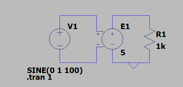

stigray05 schrieb:
> gibts in LTSpice XVII `ne Möglichkeit eine .wav Datei zu skalieren
> (zB 0-100 % oder 0-500%), falls ja, wie ?
du benutzt das wav-File in einer Spannungsquelle? Dann könntest du der
Spannungsquelle z.B. eine behavioural voltage source nachschalten, die
die Spannung mit den Faktor 1 bis 5 multipliziert.

Gast #6751568
So macht man das. Siehe Anhang.

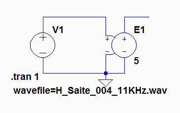

Offenbar reagiert LTSpice auf das 'AC' nicht negativ, er macht ja auch
eine Transientenanalyse.
Die Spannungsquelle müsste nur der Value2 mit
"wavefile=H_Saite_004_11KHz.wav" angegeben werden.
Gast #6751618
HildeK schrieb:
> Dann probier mal die aus dem Anhang.
Hi, vielen Dank -funktioniert !

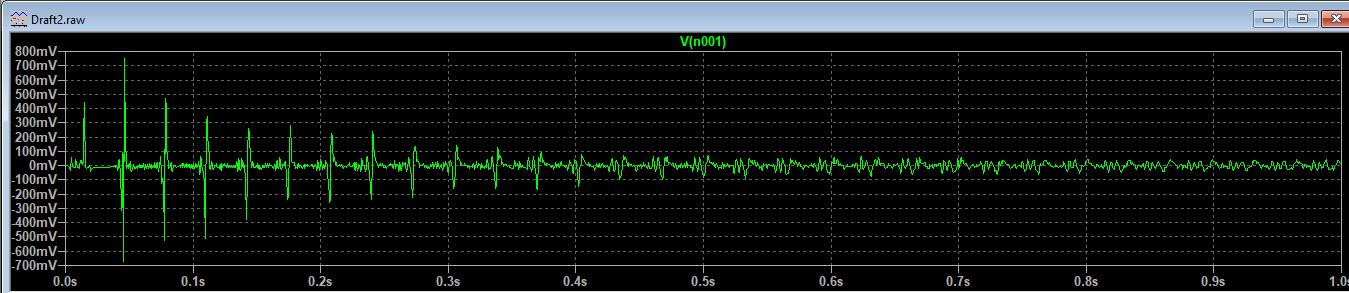

im Plot kann ich von den eingestellten 40V nur rund 30V messen, aber
kein Problem da die wav Datei ursprünglich auch nur bei ~ 750mV lag.
Wenn ich bei E1 zB 40V einstelle werden mir bei Place.op Data Label
zB 80.787109mV angezeigt - erwartet hätte ich dort 40 bzw 30V...

Gast #6751766
Passt doch!
Die E-Quelle multipliziert einfach das Eingangssignal, wenn du 40 als
Faktor hast, dann bekommst du für die Vollaussteuerung im WAV (1V) auch
40V am Ausgang.
Gast #6751777
H. H. schrieb:
> Der Mittelwert einer reinen Wechselspannung läge sogar bei 0V.
".op Data Label" zeigt nicht den Mittelwert an, sondern den
Arbeitspunktwert aus der Analyse bei t=0.
In dem Wavefile liefert das erste Sample rund -2mV, macht mit Faktor 40
eben die (-)80mV.
