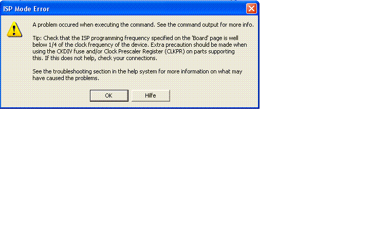

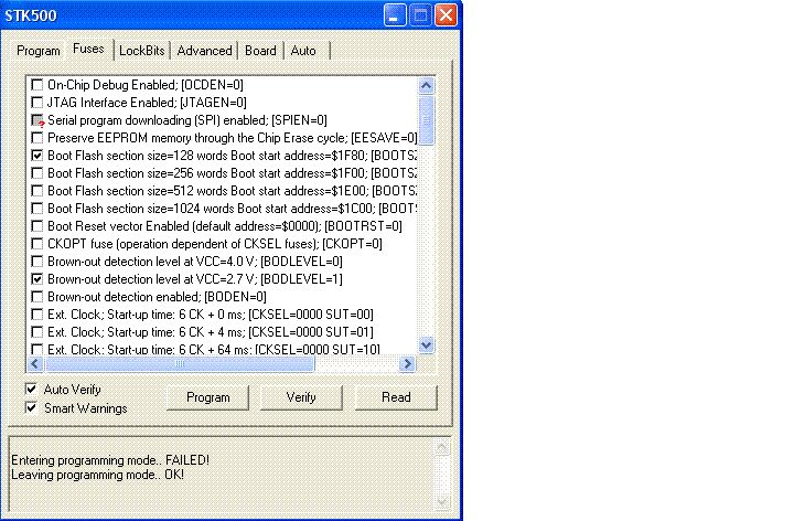

So nun habe ich pC und STK500 ausgeschalten und nach ca. ner Stunde
wieder eingeschalten. Wollte was neues auf den Chip schießen und es
erscheint nur noch die Fehlermeldung die ich angehängt habe.

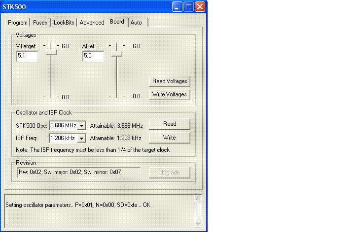

Hast du einen externen Quarz dran oder taktet das STK den µC? Sieht so
aus als wäre die Taktfrequenz des µC zu niedrig zum programmieren.
Versuch die mal hoch, bzw die Programmierfrequenz runterzusetzen.
Gast #404981
Das STK taktet den µC. Der Das STK häng per RS232 am PC und ist
praktisch unveränder (fabrikneu). Programmierung hat ja auch schon
funktioniert. Weis nicht wie ich da was veränder haben soll.
Wie kann ich denn die Frequenzen hoch bzw. runtersetzen?

Wird schwierig, es gibt meines wissens keinen Selbsttest beim STK.
Wenn's die Befehle unter 'BOARD' annimmt ist das ein Gutes Zeichen,
muss aber nix heißen! Hast du die Jumperstellungen und die Verkabelung
lt Anleitung für deinen µC schon gecheckt?
