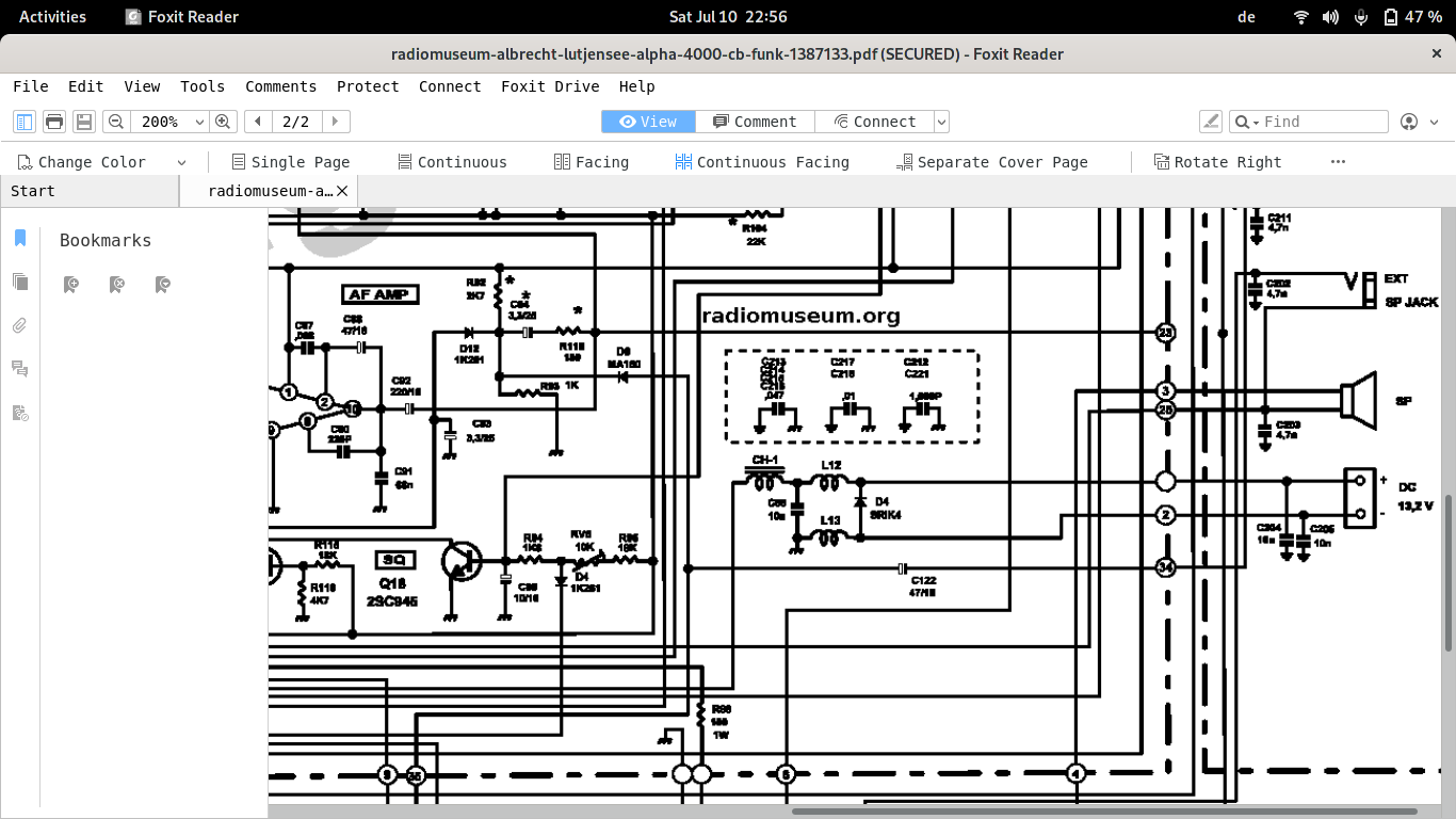

von x3oo (Gast)
an meinem funkgerät, ist wahrscheinlich durch verpolung eine diode
durchgebrannt.
erkennt jemand was da drauf steht? diode ist zerstört.

von Nichtverzweifelter (Gast)
Hitachi SR1K4

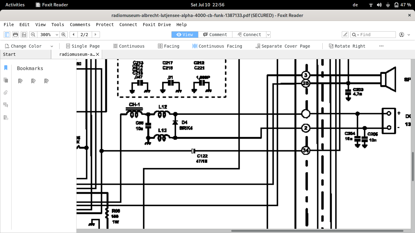

bester mann danke. aber so wie ich das verstehe,
sperrt die diode immer und nur wenn man falsch anschließt brennt sie
durch?
in dem zweiten funkgerät, ist die gleiche diode durchgebrannt UND die
untere spule ist durchgebrannt, wie finde ich raus welche spule ich da
einsetzen kann?

von michael_ (Gast)
> einsetzen kann?
Ist gleich wie die obere.
Kannst du aus CuL-Draht neu wickeln.
Zum Test überbrücken, ist nur zur Entstörung.
von Andreas B. (bitverdreher)
x3oo schrieb:
> bei dem ist die spule nebenan durchgebrannt. ich werde die mal ersetzen
> und schauen was passiert.
Vermutlich nichts, weil da noch erheblich mehr defekt ist als nur die
Diode.
Weil:
michael_ schrieb:
> Die obligatorische Leitungssicherung sollte eigentlich auch die Diode
> überleben lassen.
SRIK4 steht da drauf.
https://www.weisd.com/products/681778-srik-4-nte-equivalent-nte116-1a-600v-rectifier
Und damit tuts auch eine 1N4007 für 5 Cent.
Aber als Verpolungsschutz ist diese Schaltung ohne vorgeschaltete
Sicherung Blödsinn. Und die Sicherung sollte zudem ein kleineres
Schmelzintegral I2t haben als die Diode...

von Axel R. (axlr)
Die Spule muss doch durchbrennen, wenn man das Funkgerät im Kfz verpolt.
Das die Sicherung kommt, merkt niemand. Funkgerät war ja "aus". Jetzt
schließt man die Antenne an und der ungesicherte Plus (der hängt ja
jetzt am Minus) lässt über die Antennenleitung bis zum Antennenfuß
geschätzt 30-40A fließen. Solange, bis irgendeine Sicherung vorn im
Motorraum/Handschuhfach wo auch immer, durchbrennt. Oder eben die dünne
Spule im der Masseleitung, wenn man den Plus als 4mm2 direkt zur
Batterie OHNE Sicherung verlegt hatte.
