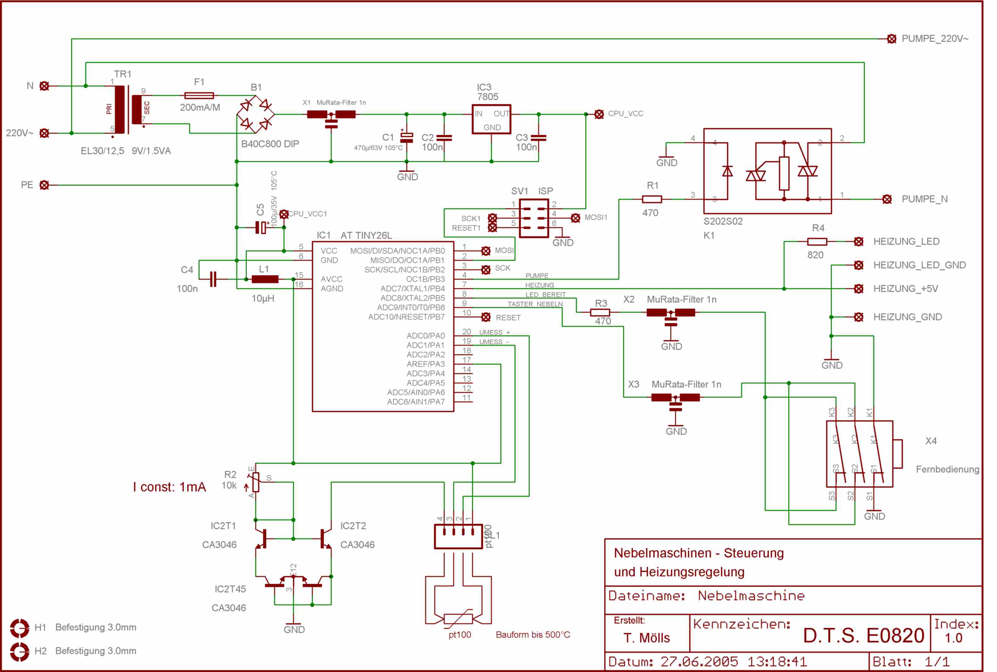

Gast #405096
Also das mit der Leitungslänge: Du kriegst bei ca. 400m Leitungslänge
einen Schleifenwiderstand von ca 12 Ohm, die Temperaturänderung beim
Kupfer kannste vergessen, da der Strom konstant gehalten wird. Den
Konstantstrom erzeuge ich z.B. mit einem ordinären Spannungsregler und
einem CA3046 (Stromspiegelschaltung, Transistor-Array im
DIL14-Gehäuse).
Die mV werden mit einem Tiny26 differentiell x20 gemessen. Das Ding ist
in einer Nebelmaschine und läuft seit ca. 2 Jahren absolut problemlos!

Gast #405098
Ich sehe da den Aufwand nicht? Dazu sind grade mal 3 Bauteile nötig. Und
viel Abgleicharbeit erspare ich mir obendrein. Die Kabellänge ist doch
wurscht.
Gast #405101
@Sonic
Vielen Dank für den Plan. Ich brauch zwar keine Nebelmaschine, aber die
Anschaltung ist doch recht interessant. Komplett verstehen werd ich´s
sicher auch irgendwann :-)
N.
