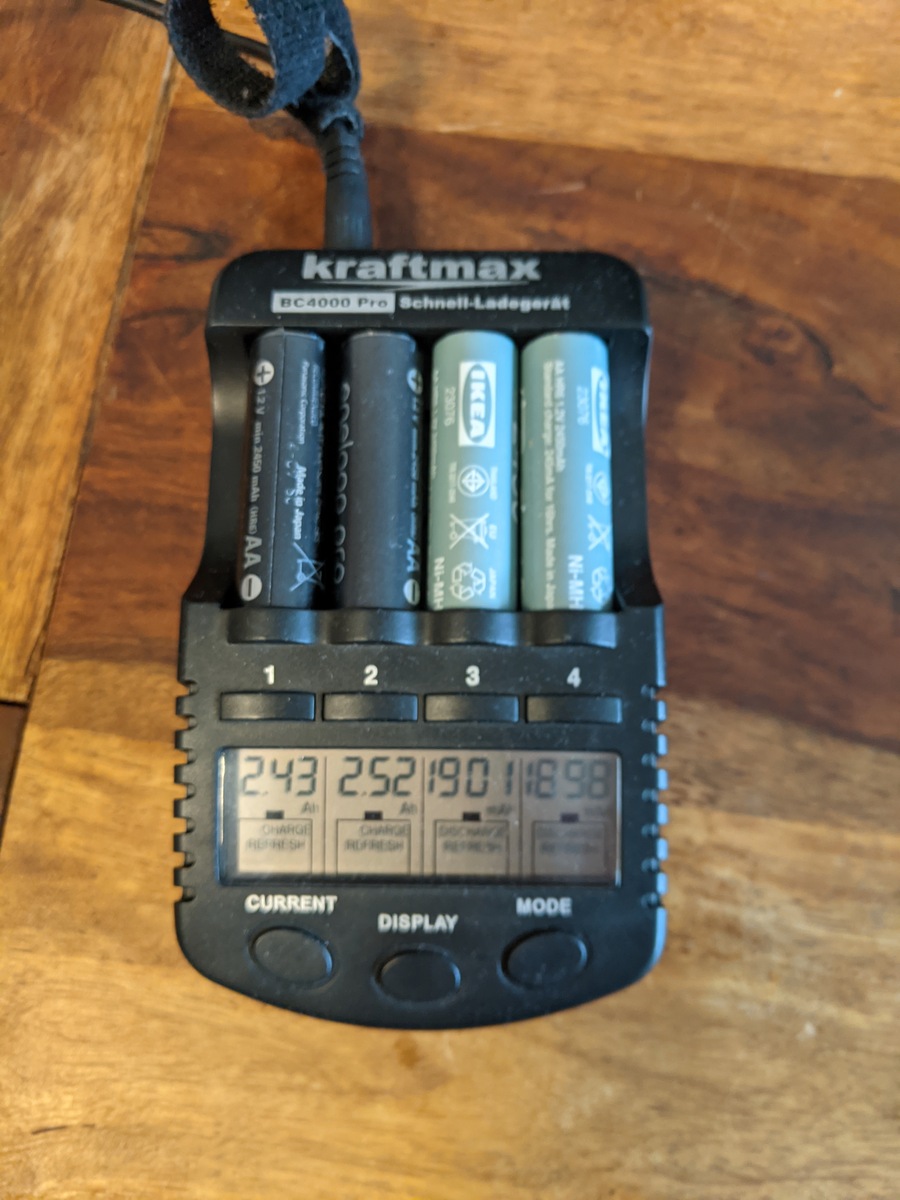

Hab mal zwei der neuen Akkus (die neue grüne Version, nicht die ältere
weisse) getestet mit der Refreshfunktion (Entladezyklus mit 350mA,
Ladezyklus mit 350mA, bis die Kapazität nicht mehr ansteigt) meines
alten Ladegerätes (BC 4000 Pro, auch von 2014/2015), die
Kapazitätsmessung findet natürlich nicht unter Laborbedingungen statt.
Es scheint mir dass die 1900mAH sind die auf 2450mAH gelabelt wurden..

Die Eneloop Pro im Bild sind von 2014 oder 2015, BK-3HCCE, alle 3-6
Monate einen Refresh und gehen wie am ersten Tag, habe die sonst maximal
1 mal die Woche geladen.

Hab gerade festgestellt dass ich voreilig geurteilt hatte, es war erst
ein Entladezyklus beendet worden, und das war mit der Ladung des
Auslieferungszustandes.. mea culpa
Mittlerweile sind es. ca 2400mAH für die Ladda, nachdem ersten
Entladevorgang mit voller Ladung.
