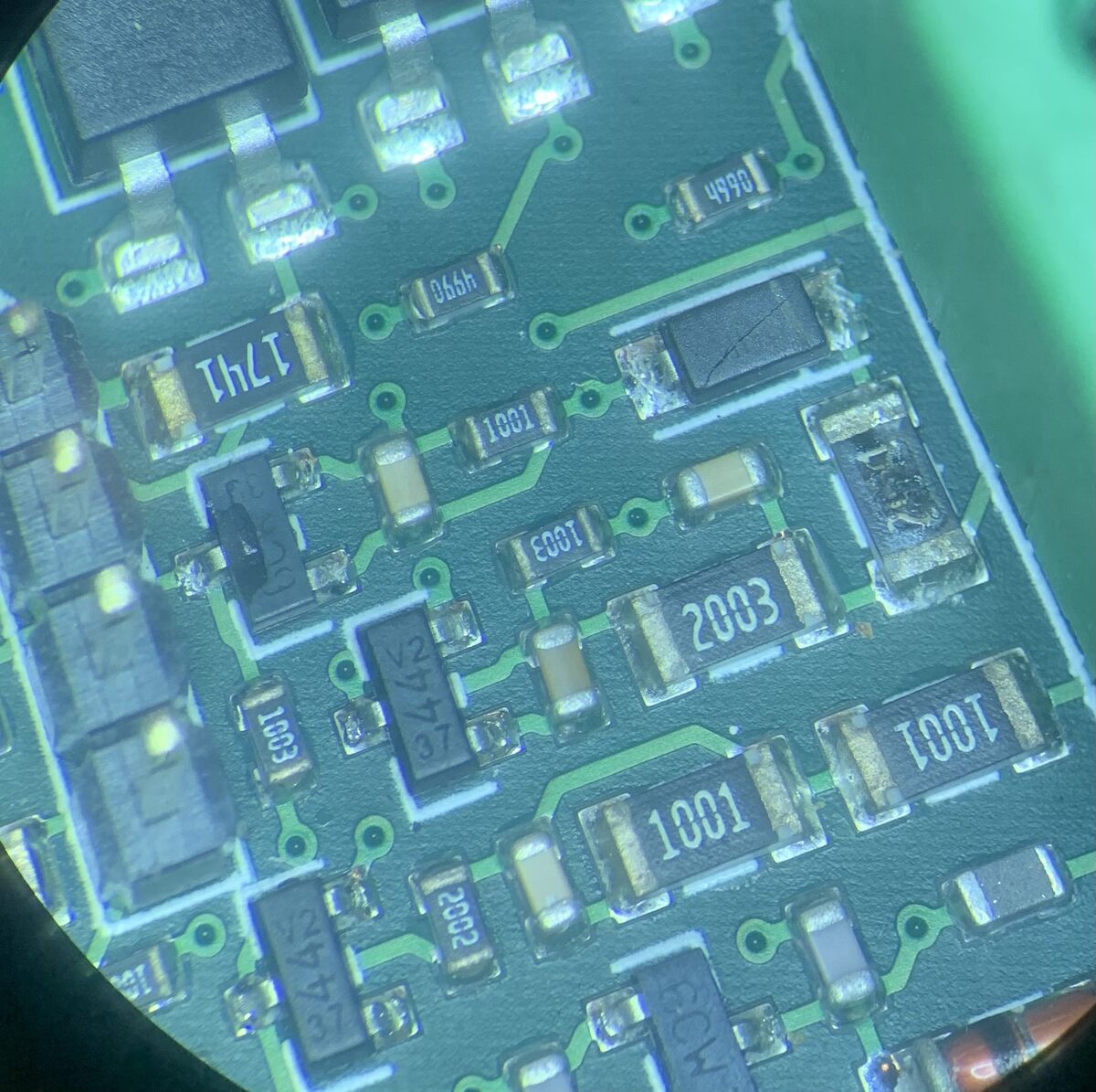

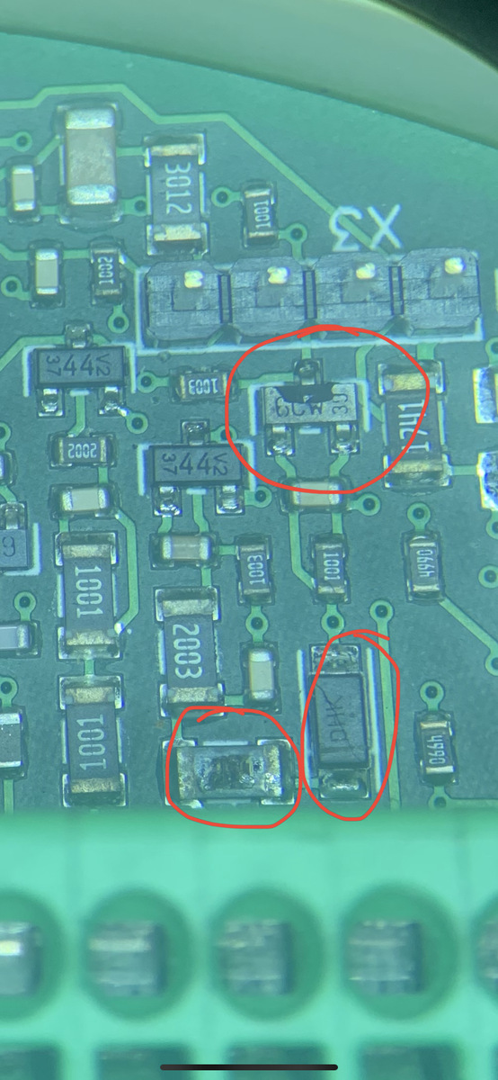

Liebes Forum,
habe von einem Bekannten einen defekten Lüfter bekommen, den er dringend
wieder benötigt. Repariere meist nur MacBooks, deshalb die Frage in die
Runde ob mir jemand bei der Ersatzteilsuche helfen kann? Soweit ich das
unter dem Mikroskop sehe sind ein Widerstand (2001), eine Diode (DHK)
und ein Transistor (6CW 39) defekt.
Wie finde ich nun die passenden Ersatzteile? Der Widerstand ist kein
Problem, aber wie finde ich raus was es z. B. für eine Diode ist?
Vielen Dank im Voraus!

Gast #6757231
lass dich durch diese pseudoelitären Kommentare nicht demotivieren. Die
meisten Sachen lassen sich allerdings relativ schnell über Suchmaschinen
oder  Distributorenwebsites finden.
Diode habe ich das hier gefunden (S.80):
SMDJ130CA
https://m.littelfuse.com/~/media/electronics/product_catalogs/littelfuse_tvs_diode_catalog.pdf.pdf
2001 auf einem Widerstand sollte für 2kOhm stehen (200*10^1)
Der Transistor könnte ein BC817-40 sein. Ohne Garantie, gerade auf die
schnelle ergoogelt.
Grüße Moritz
OP #6762545
Hallo @lkmiller,
danke für deine Rückmeldung zu meiner Frage! Ich hab noch mal mit meinem
Bekannten gesprochen und er meinte dass die da was falsch angeschlossen
hatten und es danach nicht mehr ging. Die Bauteile habe ich nun schon
ausgetauscht und jetzt geht das Ding wieder zurück. Mal schauen ob da
doch noch was anderes dann kaputt gegangen ist. Auf jeden Fall seid ihr
alle hier großartig und ich danke euch vielmals für die Unterstützung!
