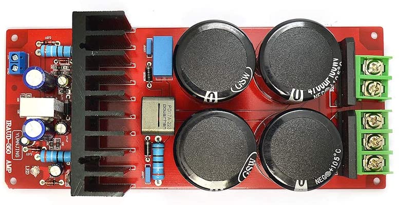

Ich habe zwei dieser iraud 550 Module mit dem irs 2092. (Bild)
Diese funktionieren laut Hersteller nur mit echtem AC , also keiner
gleichgerichteten symmetrischen Spannung.

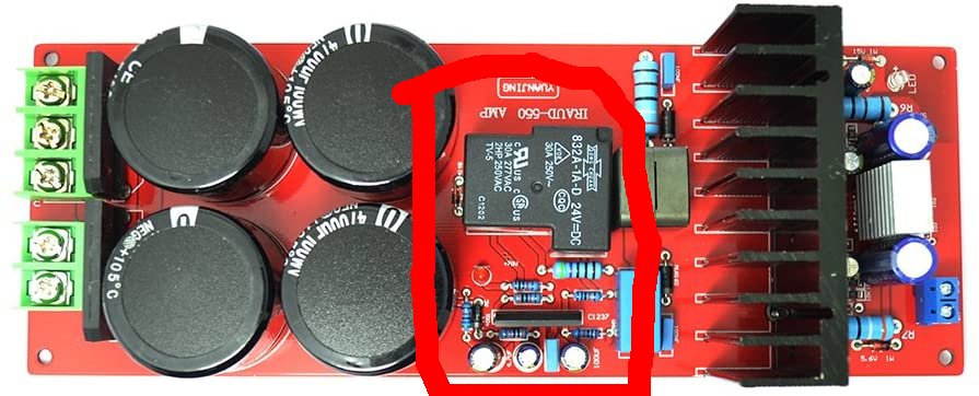

Dies liegt vermeintlich an der verbauten LS Schutzschaltung (roter
Kasten), denn es gibt dieses Board auch ohne diesem Schutz und dies
funktioniert an einem SMPS und ist ansonsten Baugleich. (Bild)

Ich dachte der Fehler liegt an der Schutzschaltung mit  dem verbauten ic
1237 h. Denn die Endstufe schaltet zwar an, aber das Relais gibt den
Ausgang nicht frei.
Bei diesem habe ich die Widerstände so angepasst, dass er die korrekte
Spannung erhält und somit erreicht das nicht nur die blaue
LED(Verstärker an), sondern jetzt auch die rote LED (Schutzschaltung
Relais an) funktioniert.
