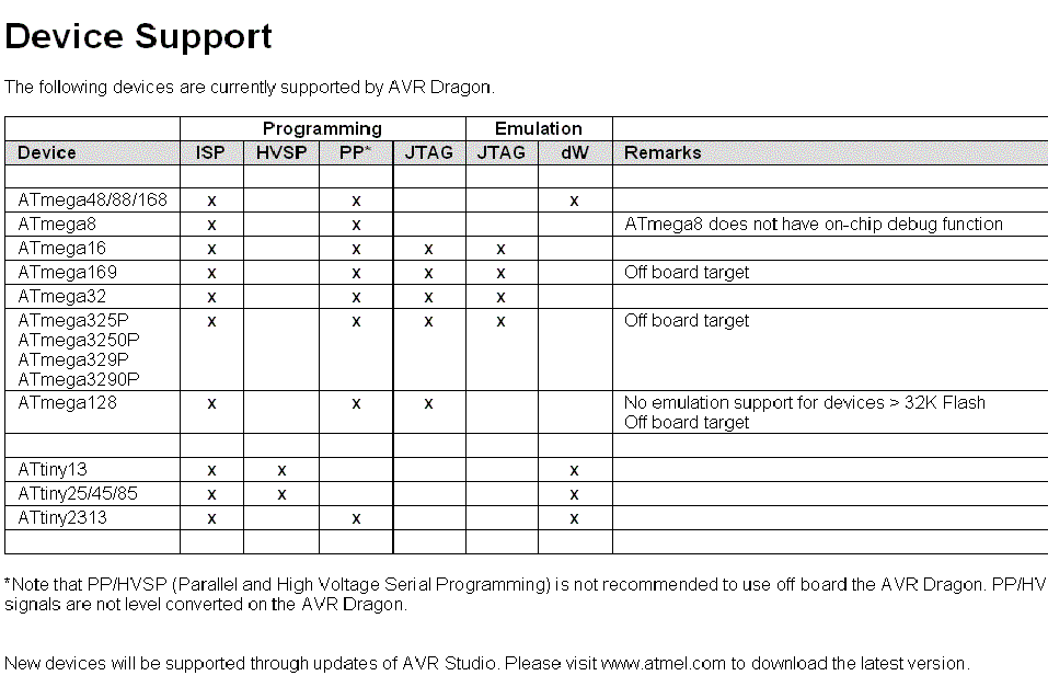

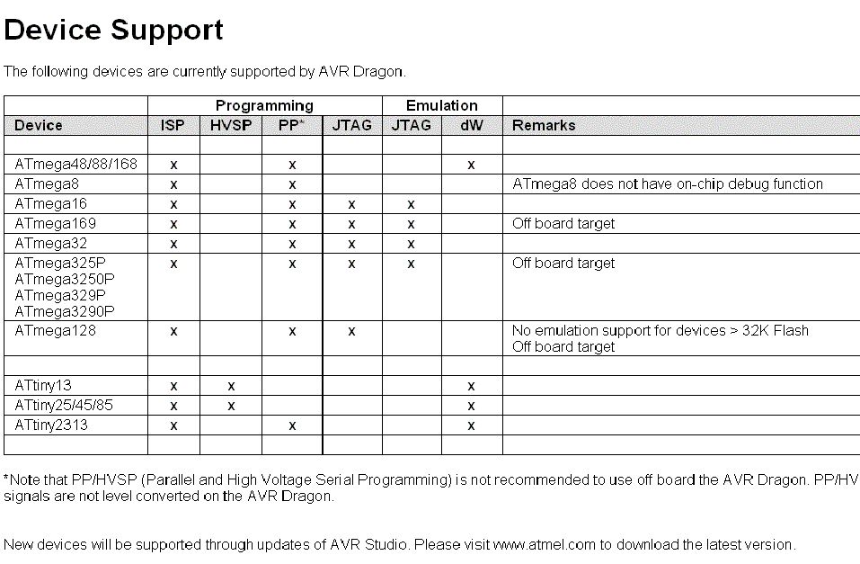

Ist es denn möglich mit dem Teil direkt zu debuggen, oder braucht man
dazu auch erst einen JTAG-Adapter??
Stelle mir das so vor, dass ich direkt über seriell debuggen kann und
mir keinen teuren JTAG kaufen muß.
von M. M. (miszou)
Hi
du kannst einige Controller auch debuggen siehe Anhang. Entweder über
JTAG oder debugWire.
Gruß MISZOU
P.S.: Wenn du AVR Studion drauf hast kannst du auch selber nachschauen
was das Dragon kann. Einfach mal in AVR Tools User Guide unter der Hilfe
schauen.

Hat der Dragon eigentlich auch ISP damit man die Fuses auf Debug-Wire
umstellen kann ? Wie arbeitet es sich damit ? Ich habe bis jetzt nur das
STK500 und den MK2 ausprobiert. Wobei man für den MK2 die Chips erstmal
mit dem STK500 auf Debug Wire umstellen muss.
Ausserdem habe ich mir einen Atmega88 zerschossen, als ich den von
Debug-Wire wieder auf ISP umkonfigurieren wollte.
Gruss,
Ajax
