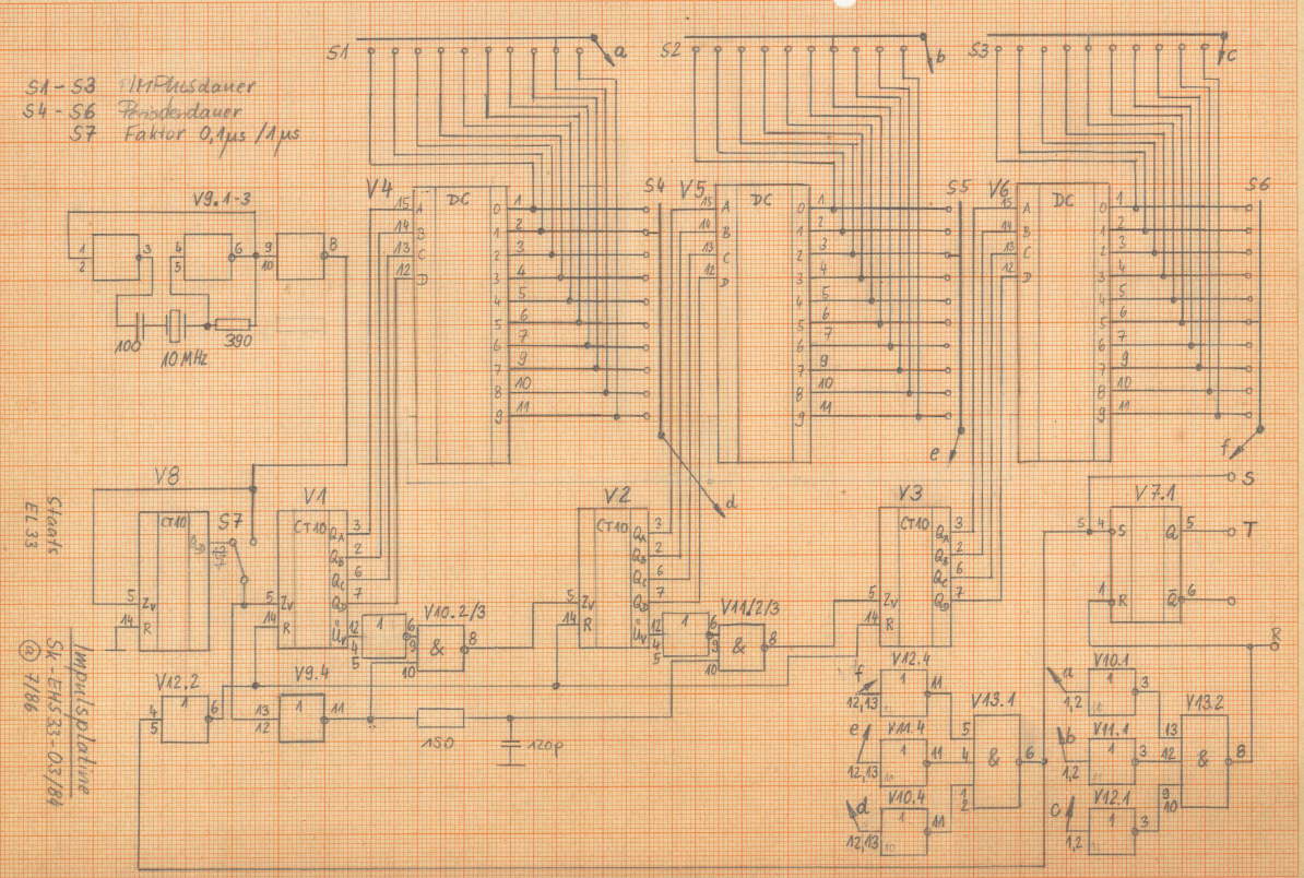

im Nachlass meines Vaters habe ich diese Schaltung eines einstellbaren
Impulsgenerators gefunden. Diese weist eine merkwürdige
"Zwangssynchronisation" des Übertrag-Signals auf. Halte ich für Murks.
Andere Meinungen ?
Was hat das für einen Grund das das so realisiert wurde ?
viele Grüße, Gerald.
#6763175
Die Verzögerungen sollen absichern, daß die vorherige Dekade weiter
gezählt hat, bevor die folgende Dekade das Gatter freigibt. Das RS-FF
könnte sonst bei Spikes umschalten.
Man hätte aber auch die RS-Signale mit einem D-FF synchron abtasten
können.
Gast #6763208
Das RC-Glied mit den 150Ohm und 120p wirkt nicht gerade professionell,
ich würde sowas eher als Synchronzähler realisieren. Das RS-FF zu takten
wäre auch eine gute Idee gewesen hast Du recht. Die Zähler werden D192
gewesen sein, also 74192, denke mal er hat damals nichts anderes gehabt.
