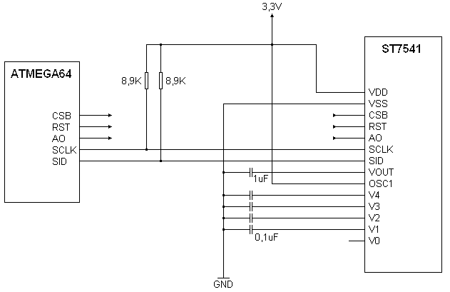

Gast #495669
Hallo!
Leider kann ich dir bei diesem Problem noch nicht helfen, da ich gerad
bei einem Problem einen Schritt davor stecke. Ich kriege einfach kein
ACK von meinem Display. ^^
Im Anhang hab ich meine Beschaltung von dem Treiber. Ist der richtig?
Der ATMega64 schickt auch fleissig Daten über I2C aber leider gibt der
ST7541 einfach kein ACK.
Ich habe inzwischen schon alle möglichen Andressen ausprobiert. Wie
kommst du eigentlich auf 0x78/79 als Adresse? Im Manual zu ST7541 steht
doch 0x3C - 0x3F oder?
mfg Lars
