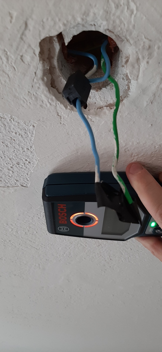

Inkonsistente Messergebnisse von Metal/Leitungsdetektor Bosch GMS120
Gast #6764716
Hallo miteinander
Ich möchte einige Löcher in die Mitte meiner Deckenwand zur Befestigung
einiger Deckenlampen bohren, habe damit aber keinerlei Erfahrung.
Ich habe mir einen Bosch GMS120 Detektor ausgeliehen, kriege damit beim
Messen nahe einer Leitung aber inkonsistente Messwerte. Ich habe ein
paar Punkte, an denen ich bohren möchte markiert und mit dem Detektor
nach Metal gesucht, wie im angehängten Bild gezeigt.
An den Stellen an welchen ich bohren möchte erwarte ich aufgrund der auf
dem Bild gezeigten Rohrführrichtung eigentlich keine
Installationsleitungen, der Detektor erkennt aber trotzdem Metal.
Ich weiss nicht ob ich parallel zu der Leitung die man sieht ebenfalls
mit Leitungen (Wasserleitungen oder Installationsleitungen) rechnen muss
oder ob das Gerät einfach auf die bereits sichtbare Leitung reagiert?
Denkt ihr, es ist sicher, an der an welcher sich der Detektor im Bild
befindet zu bohren?
#6765138
Ich habe das gleiche Teil. Ist für einen Altbau nur wenig geeignet.
Zeigt immer mal inkonsistent an, vor allem bei Metallsuche, aber auch
die E-Leitungssuche ist nicht zuverlässig.
Das einzige was halbwegs zuverlässig funktioniert ist die Erkennung von
verzinkten Wasser oder Gasrohren.
Das Problem bei alten Holzdecken ist dass überall Nägel drin sind.
Das Problem der alten Wände ist vermutlich, dass hier schon mehrfach
geflickt und geputzt wurde, das Material ständig wechselt und damit
wahrscheinlich die aufgenommene Wassermenge.
